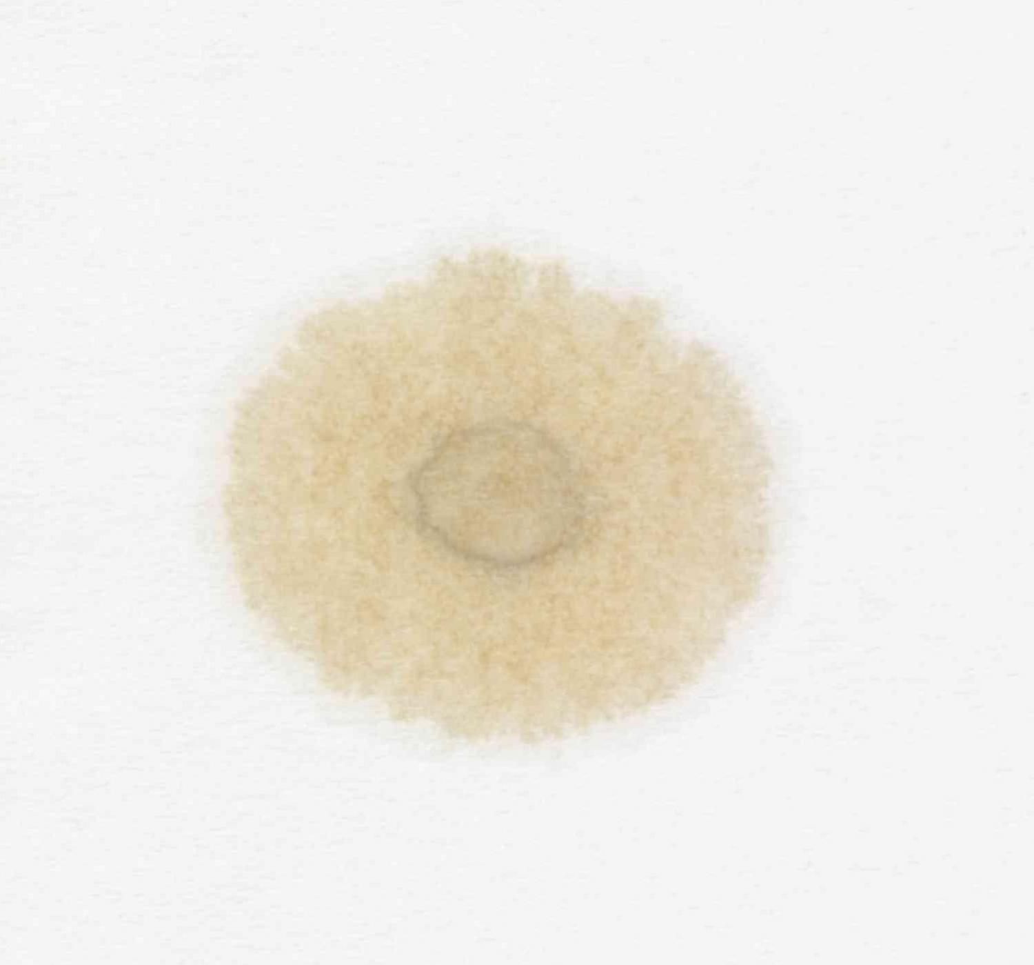

Капельную пробу делал по всем правилам на пробеге 6500 км на данном масле.
Беспокоит очень сильно увеличившийся расход масла, если до 6000 км я долил около 350 мл масла, то за последние 500 км ушло уже около 300мл... С чем это может быть связано?
На протяжении первых 5000 км заправлялся на Газпроме 95ым бензином, топливо не устраивало, начал замечать это только спустя 5000 км, поскольку были потряхивания на холостых. Последние полторы тысячи на Лукойле после промывки форсунок Супротеком.
До ТО осталось полторы тысячи, вот думаю не стоит ли досрочно его сделать?

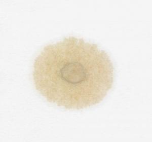

На скане пятно немного бледнее, чем в реале. Прозрачная зона вокруг пятна довольно отчетливо видна и однородна. Размеры на фото в мм.

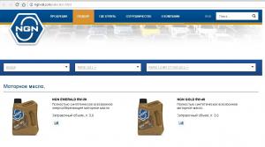

Подскажи а какое лучше масло из линейки NGN лить в эти двигатели?
если открыть сайт NGN
и запустить подбор по их алгоритму
то получаем два оптимальных масла
NGN EMERALD 5W-30
NGN GOLD 5W-40

@VitalyzdTv, ну вот по фото на 6500км она у тебя еще свежей выглядит то есть можно ездить еще.
