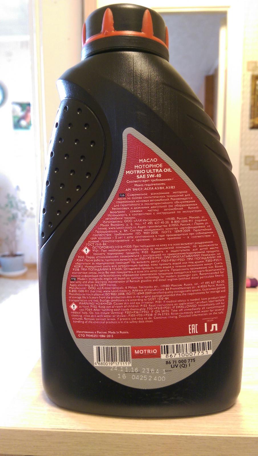

Motrio Ultra Oil 5W-40 (API SN ACEA A3/B4)
torcon
Спецификации: ACEA A3/B4 API SN
Описание:
MOTRIO ULTRA OIL SAE 5W-40 - всесезонное моторное масло на основе синтетических технологий для современных легковых и легких коммерческих автомобилей.
Масла предназначены для эксплуатации в бензиновых и дизельных (не оборудованными фильтрами сажевых частиц) двигателях постгарантийных автомобилей импортного и отечественного производства в тяжелых режимах эксплуатации.
ПРЕИМУЩЕСТВА:
- Обеспечивает легкий запуск двигателя в условиях низких температур
- Специально подобранное содержание присадок позволяет продлить срок службы масла в российских условиях эксплуатации (пробки, топливо и климат)
- Обеспечивает превосходную защиту двигателя от износа
- Улучшенные моющие, диспергирующие и нейтрализующие свойства, что обеспечивает чистоту всех деталей двигателя
Motrio - это бренд, принадлежащий компании Renault и специализируйщийся на запасных частях для регулярного технического обслуживания. Запасные части Motrio предназначены для автомобилей марки Renault старше 3 лет и для автомобилей других марок.
