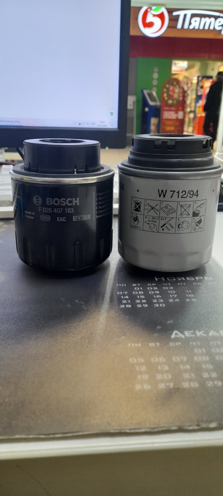

  18.12.2022 в 06:04, ivanz сказал:
BOSCH F 026 407 183
Раскрыть
Неизвестно, что приедет: Африка, Германия или Франция.
Изменено пользователем Dimmy
  18.12.2022 в 06:39, Dimmy сказал:
Раскрыть
Там будут какие-то существенные изменения?
  18.12.2022 в 06:40, Владимир09 сказал:
Раскрыть

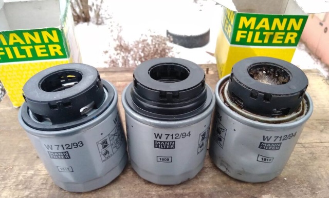

Африка непонятна. Французский Fram/Purflux с низким кольцом. Кроме Германии мне этот Bosch не интересен.
  18.12.2022 в 06:42, Dimmy сказал:
Африка непонятна.
Раскрыть
ЮАР и будет - почти 100%.
А что значит "с низким кольцом"?
  18.12.2022 в 06:46, Владимир09 сказал:
Раскрыть

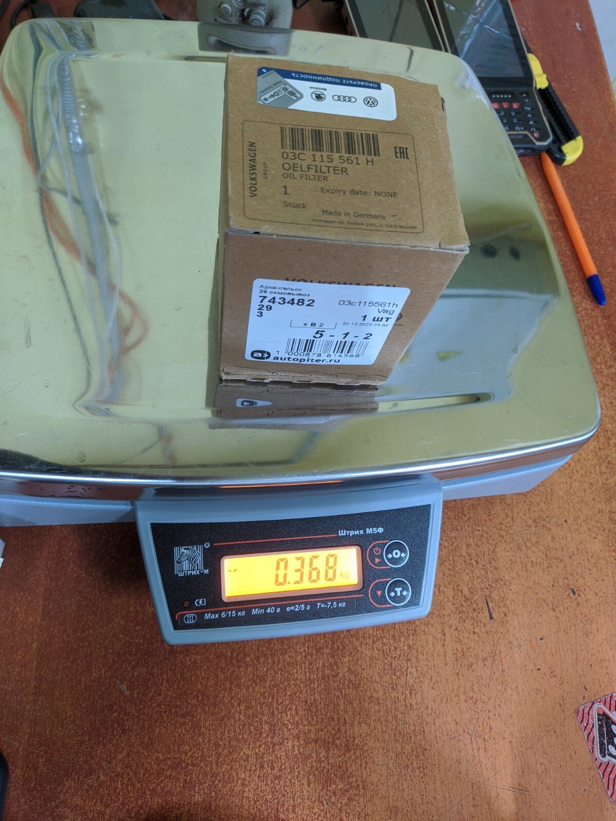

hellopashka брал недавно в YULSUN оригинал, поставщик дилер. Забирал с ультрафиолетовым фонариком и весами - по всем признакам оригинал. Цена в районе 1000 рублей.

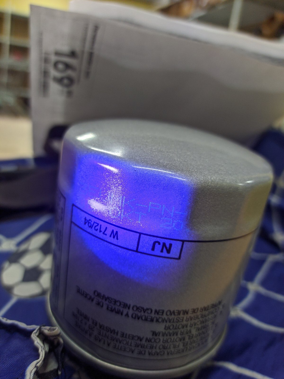

  22.12.2022 в 17:22, ivanz сказал:
Как бы не подделка
Раскрыть

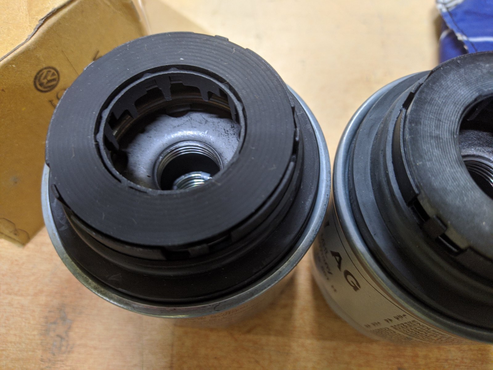

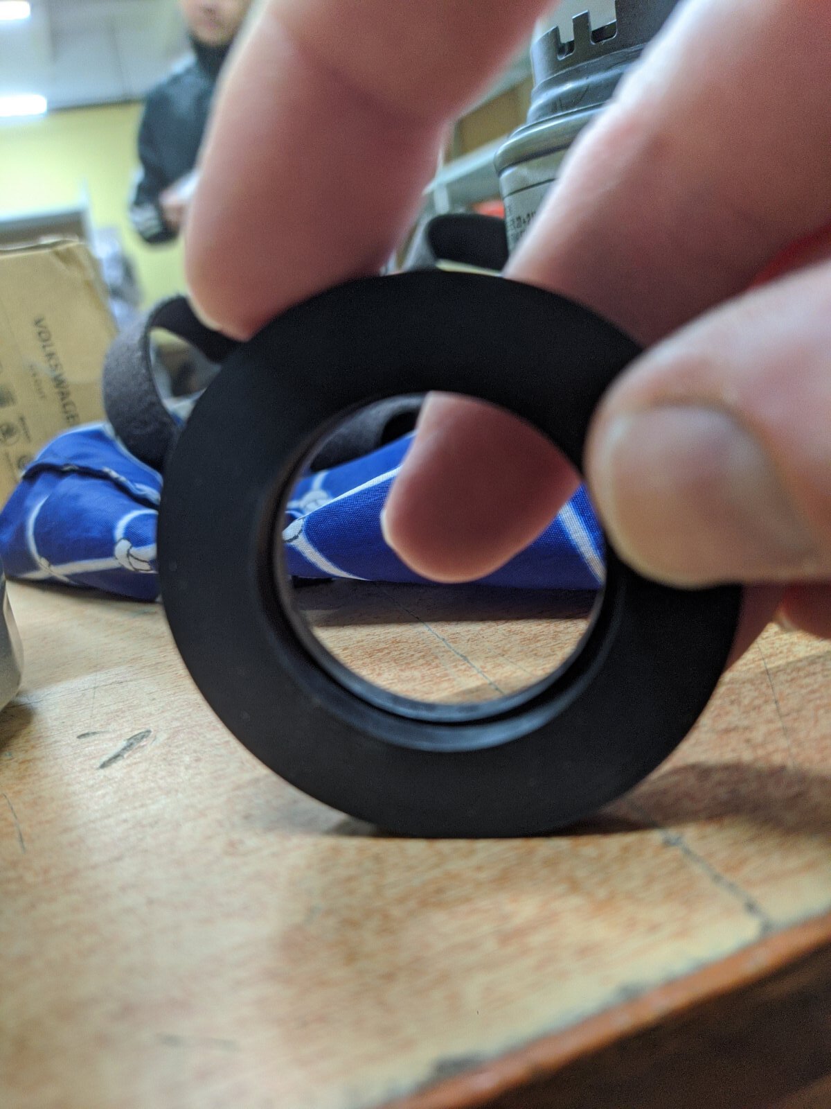

Это Fram. Вряд ли кто подделывать будет. Наверное, это лучше, чем ЮАР. Но у него неправильное уплотнительное кольцо, если сравнивать с 03С115561Н.

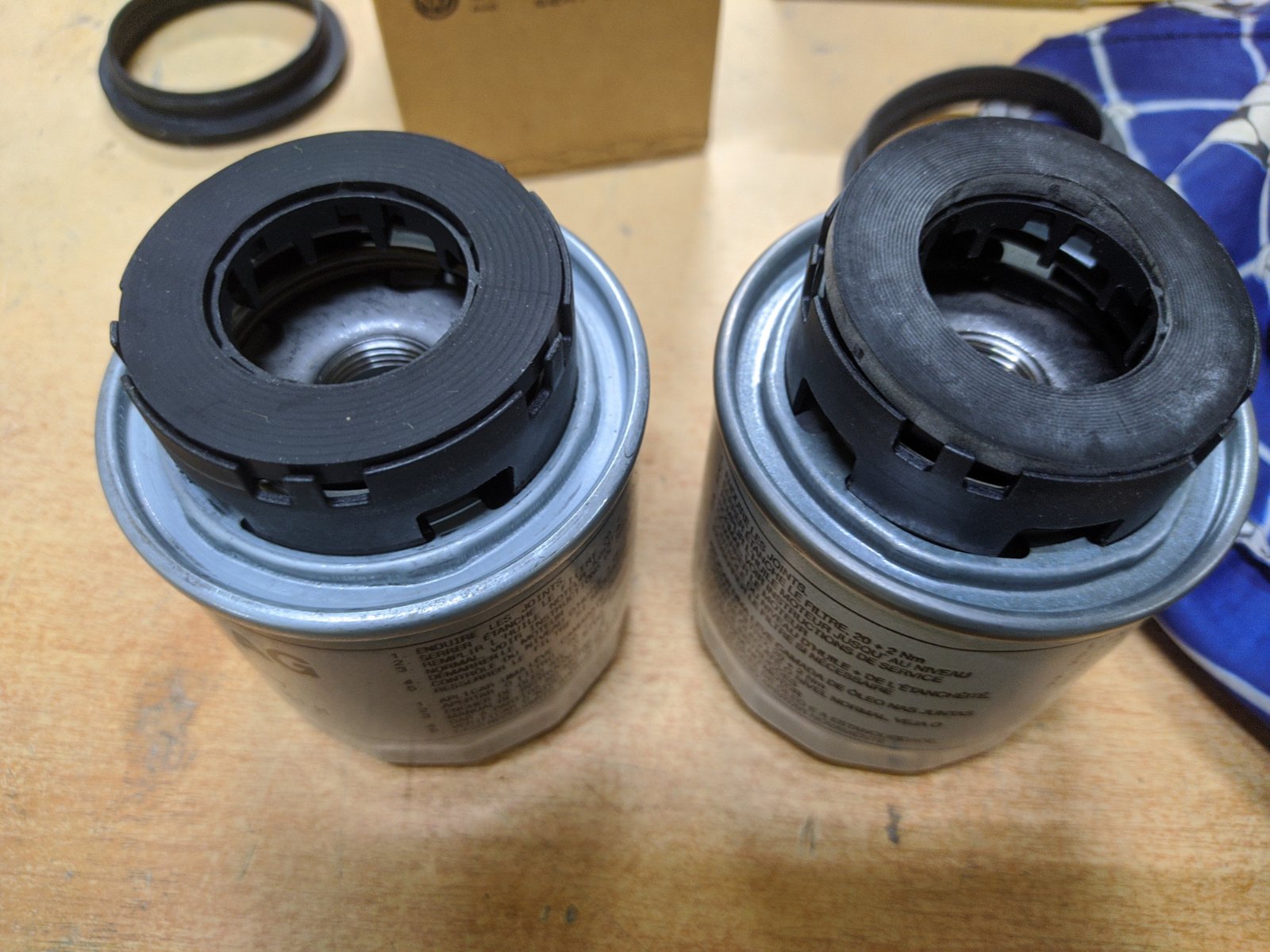

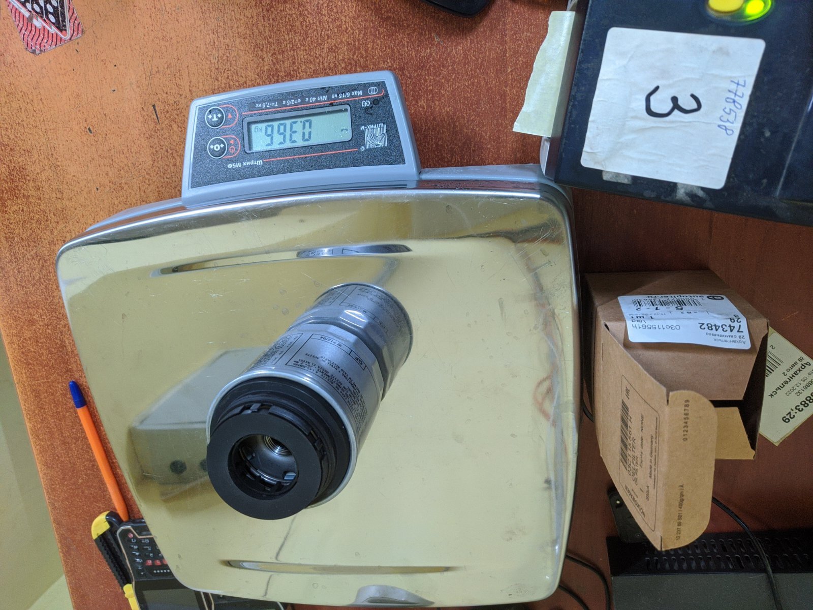

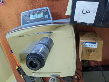

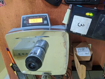

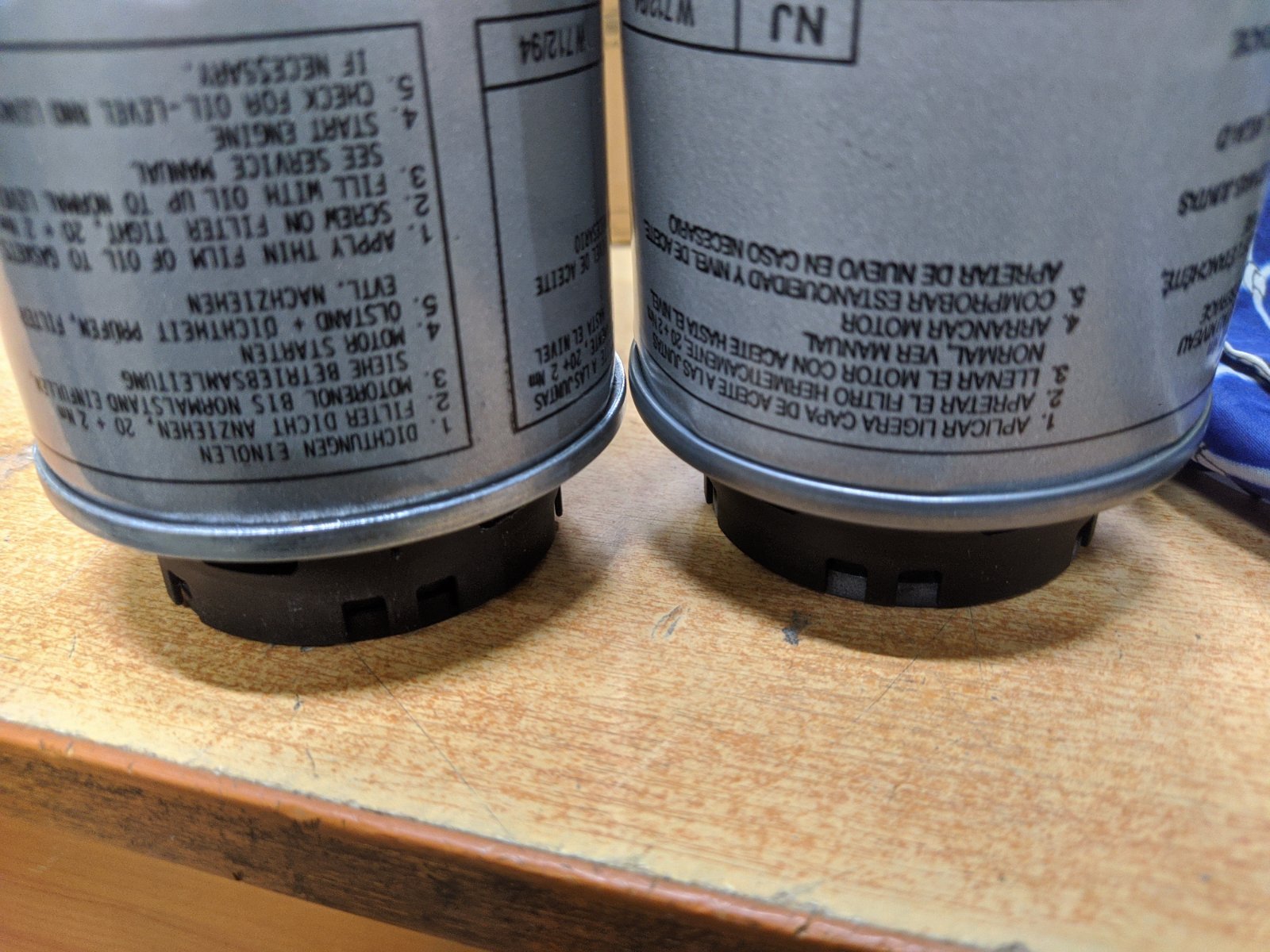

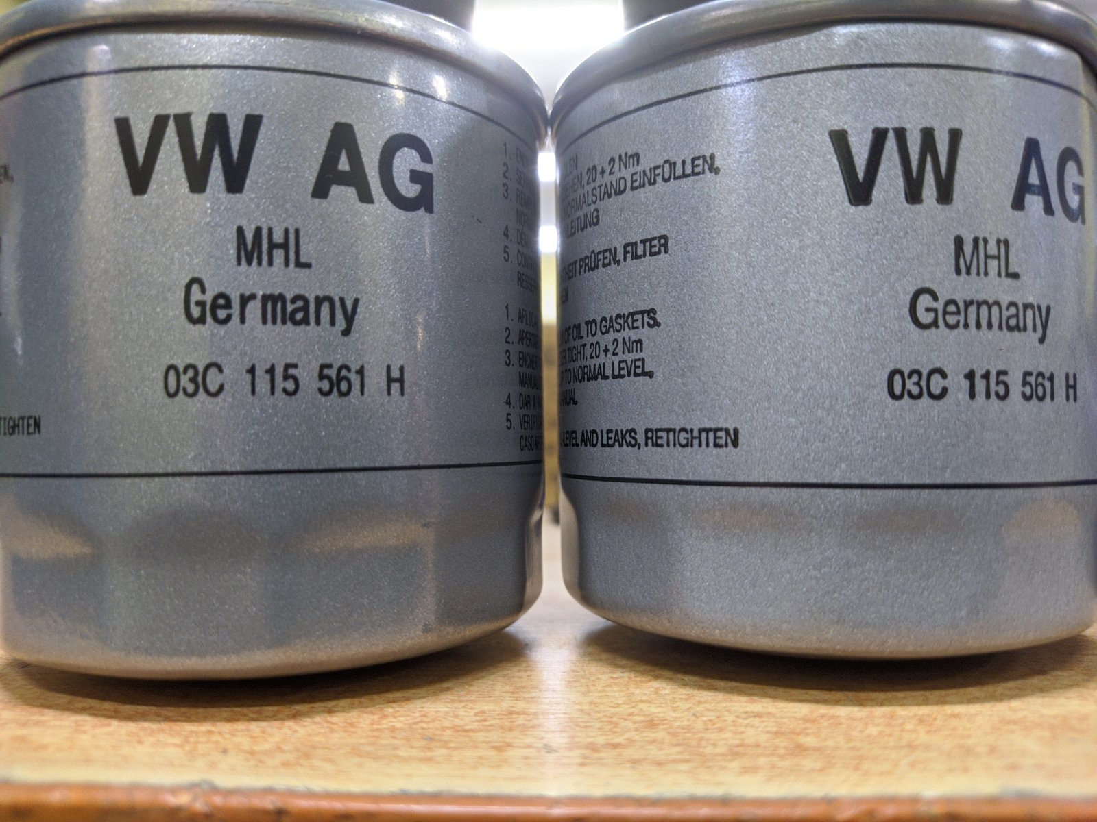

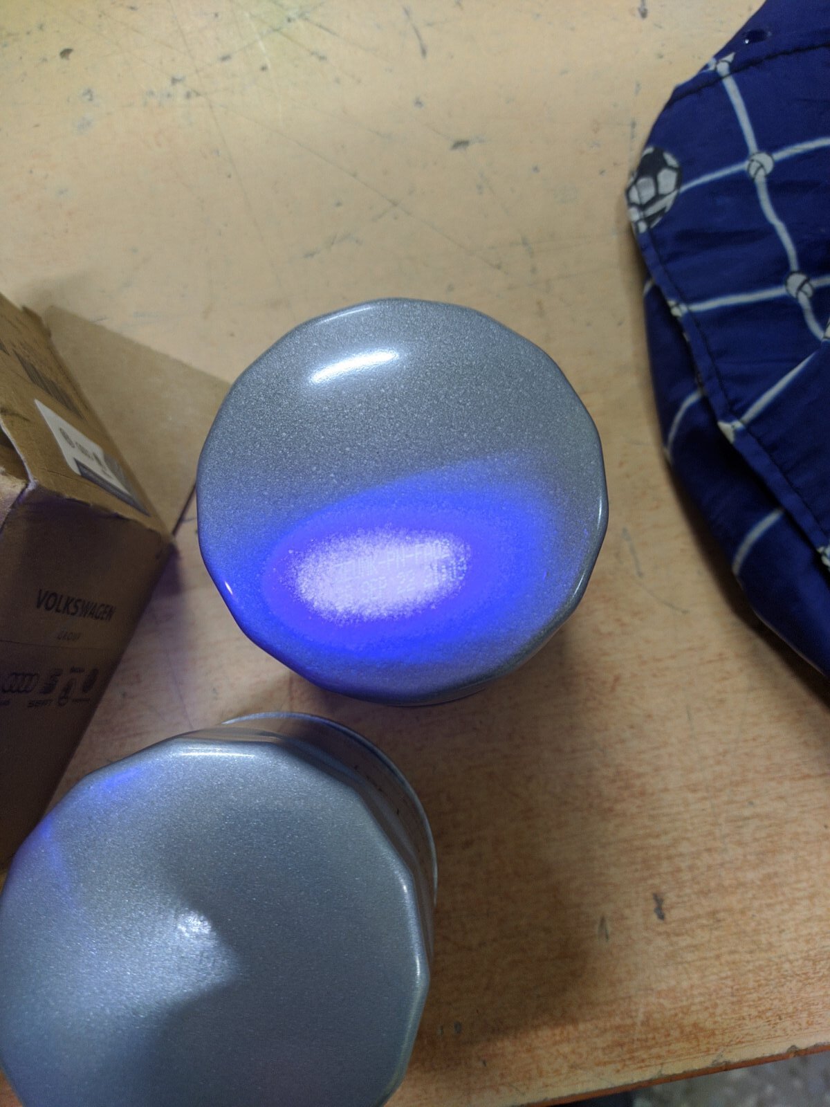

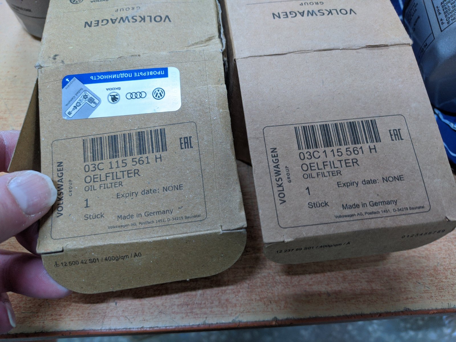

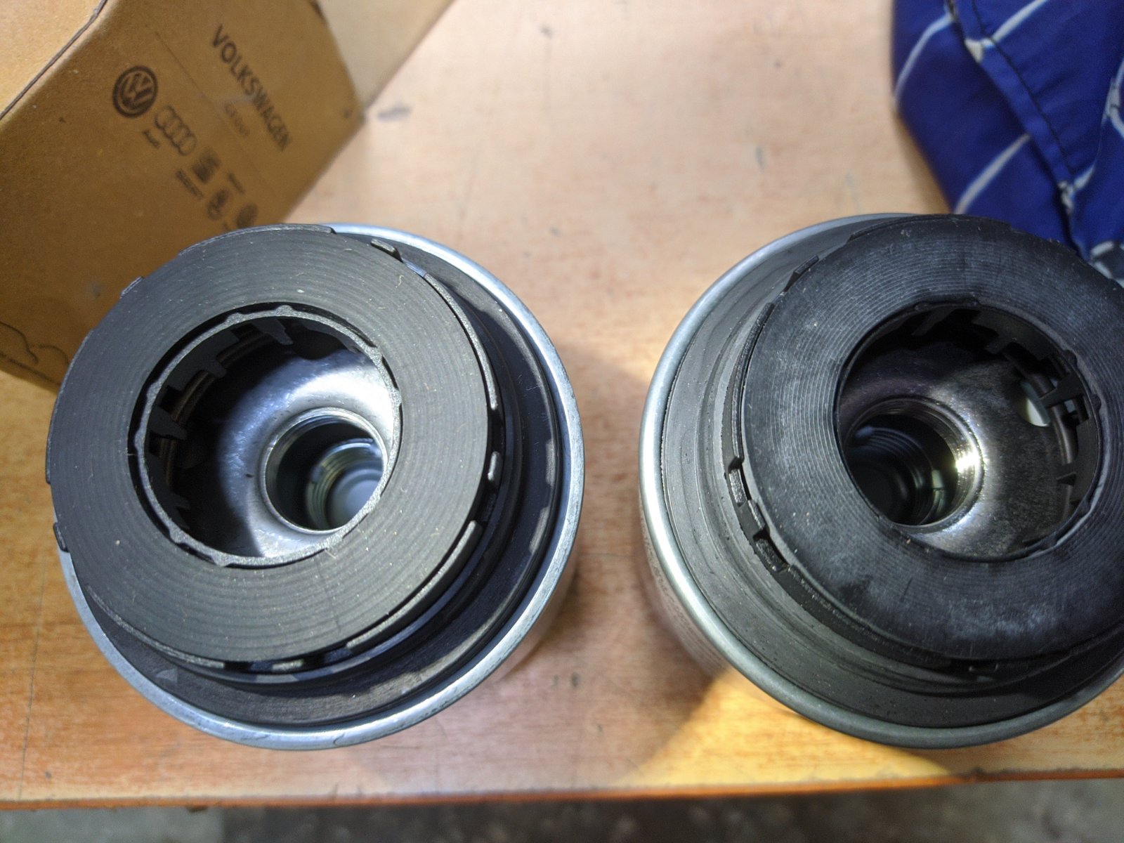

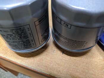

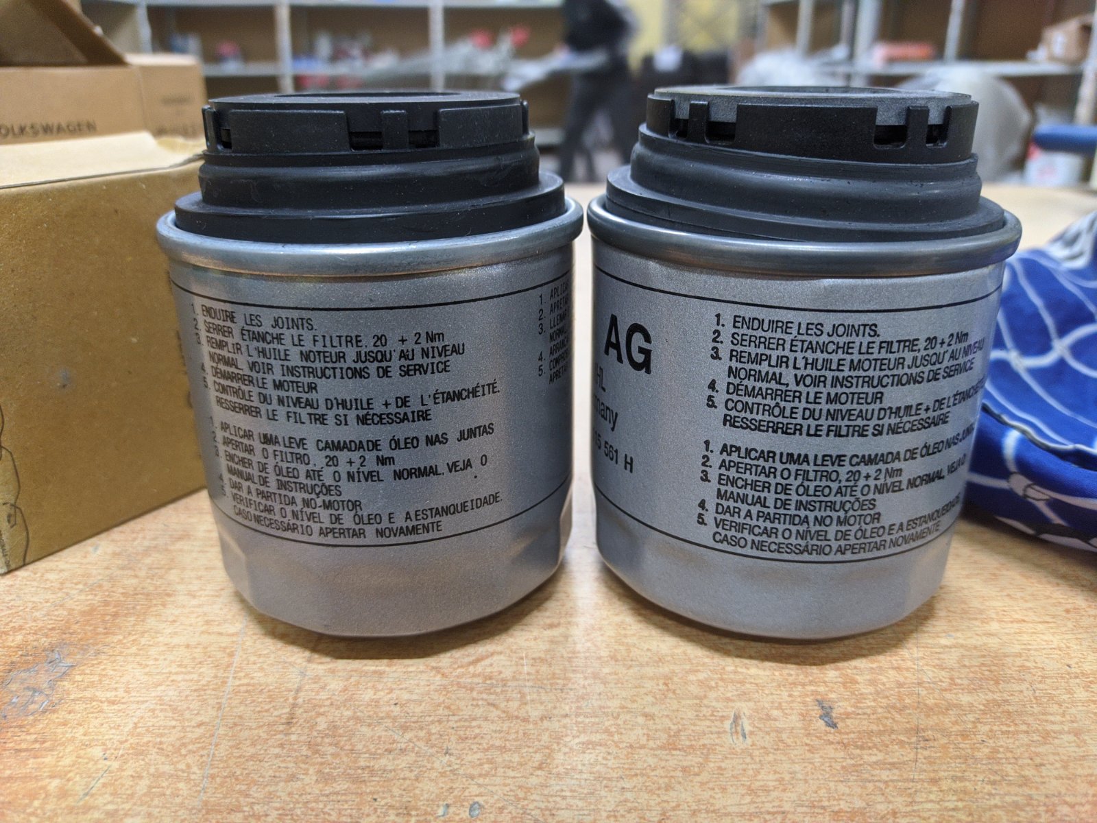

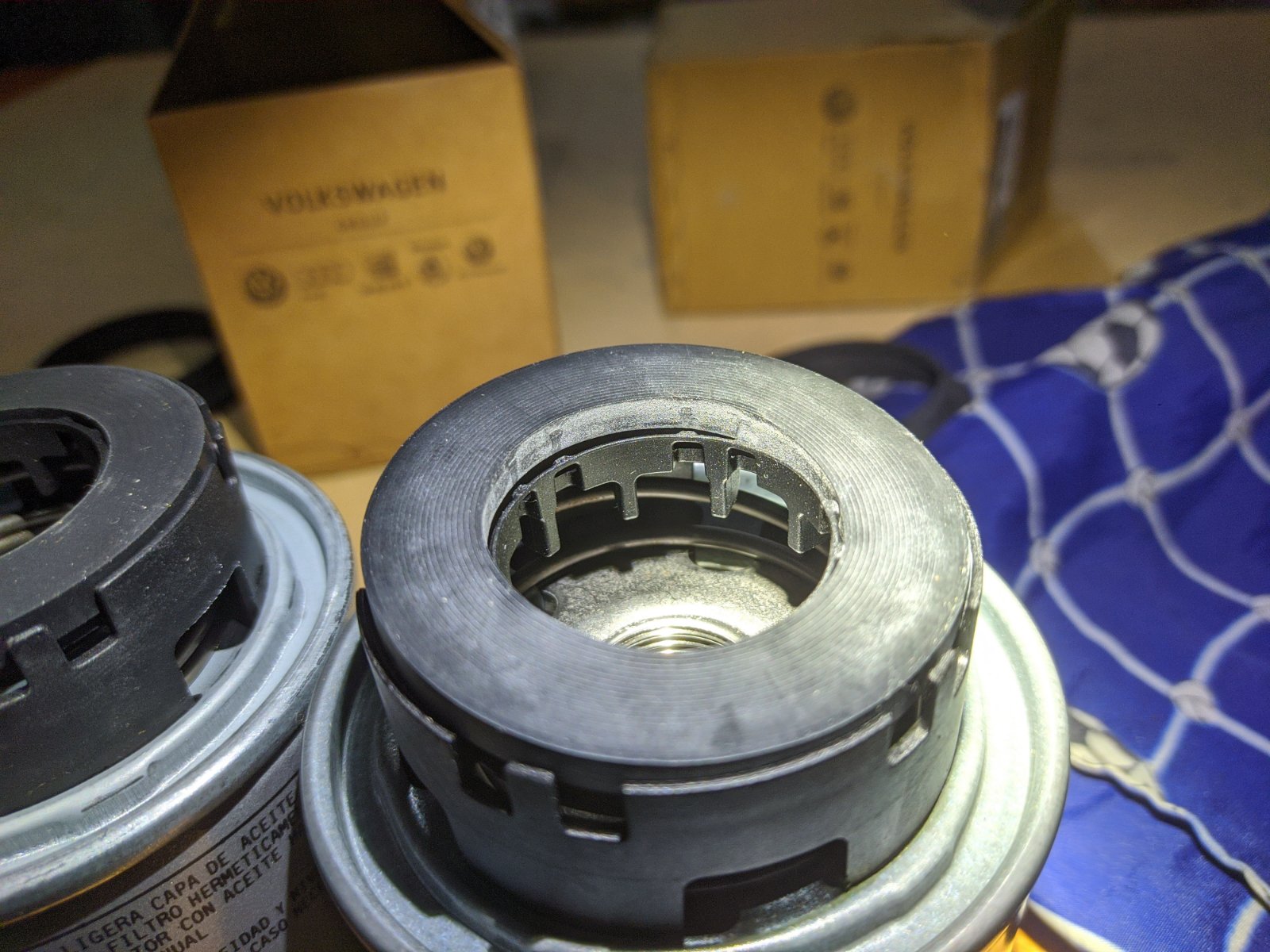

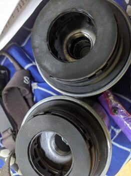

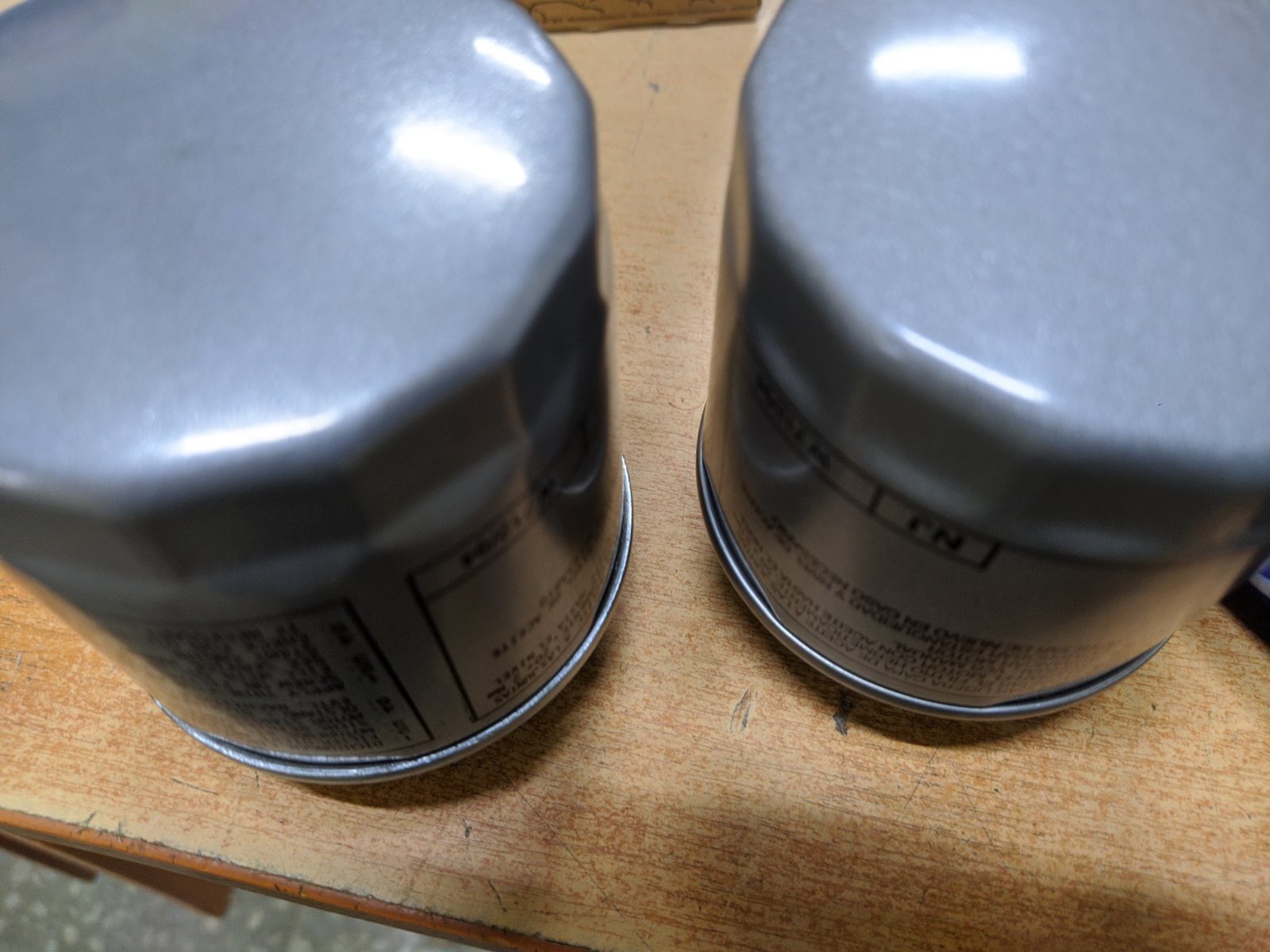

Dimmy все-таки прислали оригинал в питре за 1200 от диллера. масса 344г, (подделка 364г и 366г) на упаковке проверка подлинности (странно, код просвечивает), уф нанесен 22 SEP 22 21:09, (по nj совпадает) сбоку тоже есть, виден чотко, на фото вышло плохо, цвет корпуса отличается, шрифты, их смазанность (не шкрябал ногтем), высота фильтра немного разная, разная высота линий на корпусе, обе резинки наимягчайшие, присутствует тальк, видно отличие фирменной штамповки - больше подмято, отличается диаметр резинок, цвет картона отличатся - написана масса 400г - но она меньше. снятая фаска - это темное кольцо, видимое на фото?
 автодок писал коменты, шо код подлинности не актуален, он тока для рф, фильтр сделан в сент 22г, когда уже официального импорта нет и производитель отказался от поставок в рф...
