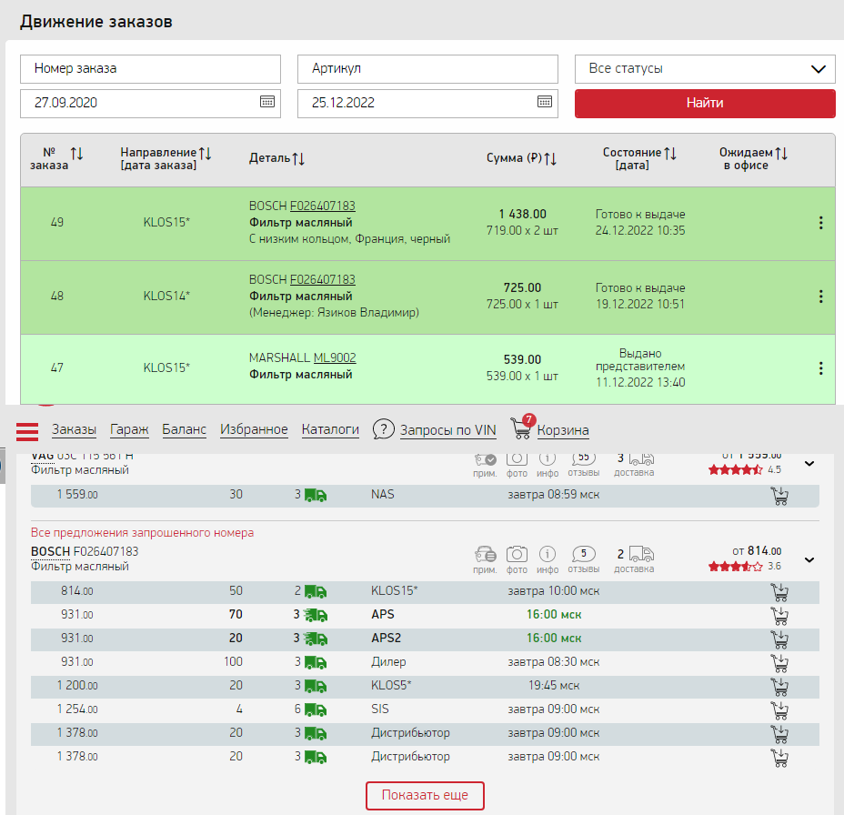

ivanz, VAG в Автодоке с направления NAS стоит 1259 у меня. Подделка очень маловероятна.
взял 3 шт, успел, цену уже подняли на 100р

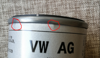

Есть вопросик, а как завальцован этот фильтр-подделка, присутствуют ли на нем характерные перегибы как на оригинале

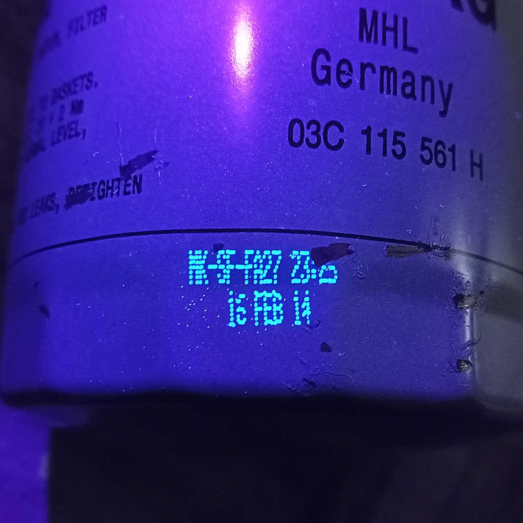

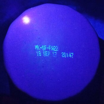

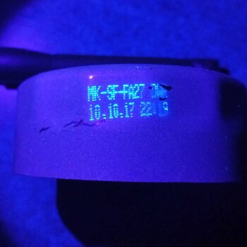

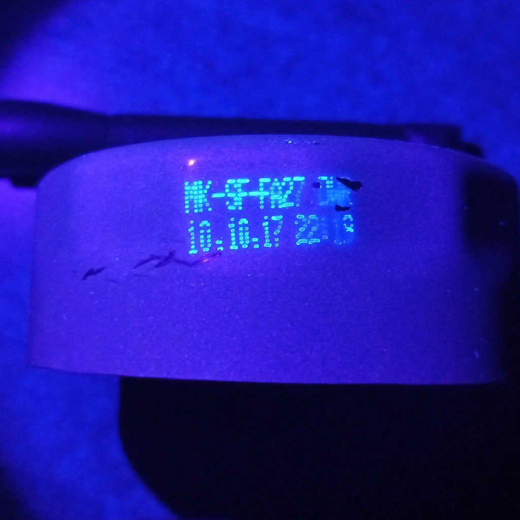

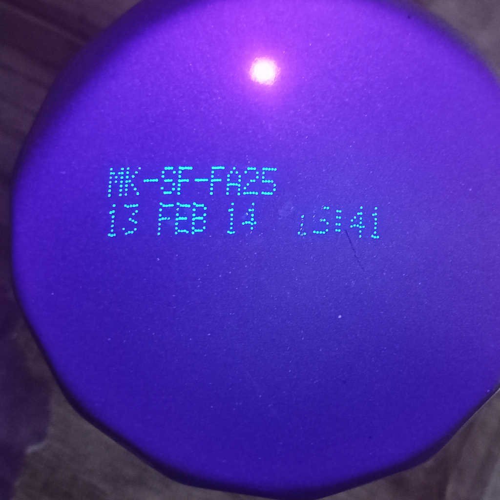

По случаю извлёк из своего далека-далёка пару своих б/у-шных фильтров, один - vw ag 03C115561H, другой оказался Манн W712/94. Цель была -посмотреть уф-маркиоовки, заметил особенность: когда маркировки 2 штуки, сверху на куполе и сбоку, у них может  формат маркировки немного различаться - месяц может писаться и буквами и цифрой одновременно на одном фильтре - но это ладно.  Ещё, я раньше не обращал на это внимание: в маркировках даты разные, 2 фильтра посмотрел - на одном разница уф-дат почти в месяц,  на другом - несколько дней, и время интересное может быть - 22 часа, 23 часа - они там по ночам работают, капиталисты проклятые, эксплуататоры трудового народа! Фильтры старые 14й и 17й год, но 100% оригинал. Новых нет, крайние года 3-4 занимаюсь экспериментами с судьбой.
VW AG 14й год:
И манн 17й год:
Изменено пользователем Сергей Николаевич
6 часов назад, Сергей Николаевич сказал:
Тут надо глубже копать. В первую очередь, почему-то стоят разные производственные линии: FA22 и FA27. И вот на них как раз и наносятся даты в разных форматах.
