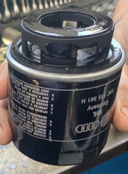

Ах, какая глянцевая красота продается на Озоне. Прям глаз радуется и душа поёт!

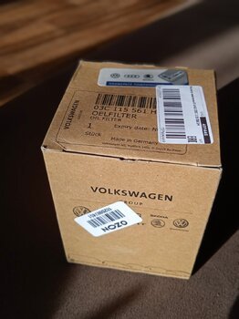

Всем добрый день.
Подскажите кто знает.
Заказываю фильтр 04E115561H.
Заказываю его уже в 3 раз, и постоянно приходит без проверочной наклейки. Фильтр не забираю, отказываюсь от покупки т.к. считаю что это подделка.
Но продавцы кричат, один говорит что это завсит от партии, другой что это типа оригинал из ОАЭ и там не клеят  эти проверочные наклейки.
Я же уверен что это подделка и наклейка должна быть , т.к. их клеят с 2018 года, сам сколько раз покупал, всегда были.
Кто что может посоветовать?
11 минут назад, fynjy сказал:
Ну наклейки - это только для России от офф. представительства - в других странах их нету.
7 минут назад, prv21 сказал:
Получается что возможно и оригинал был и надо смотреть по косвенным признакам. В оригинале МАНН (за вальцовка, буквы под УФ, ткань белая внутри ......)
02.06.2022 в 16:21, fynjy сказал:
Взять фильтр и рассмотреть. Признаков оригинала предостаточно.
13.03.2022 в 19:57, Dimmy сказал:
Ты же не всерьез это? Хромированный фильтр вроде как паль. Не поставил надеюсь? :)
Керес, ну что ты. Куда такую хрень ставить-то? От нее духом контрафакта несет за версту. Огорчает меня сильно, что и вот эту ОЕМ-хрень и Манновский аналог в виде жалких подделок в народ пустили. Многие и не ведают, что им установят левак.
Нынче берут вот такое и считают, что это серый импорт :crazy:
Изменено пользователем Dimmy
oEl filter :lol:
отбой, это по немецки же
Изменено пользователем Керес
Керес, а вот Stueck не пишут. Это спеллинг англицированный. Должно быть Stück.

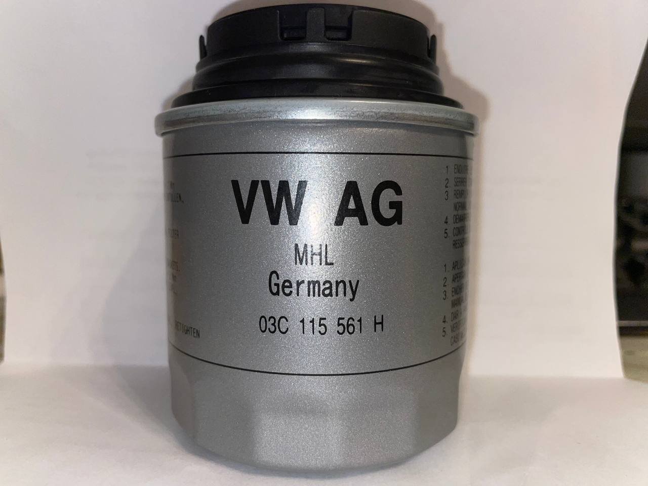

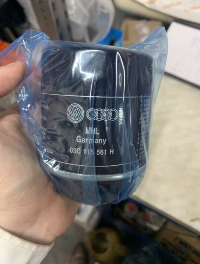

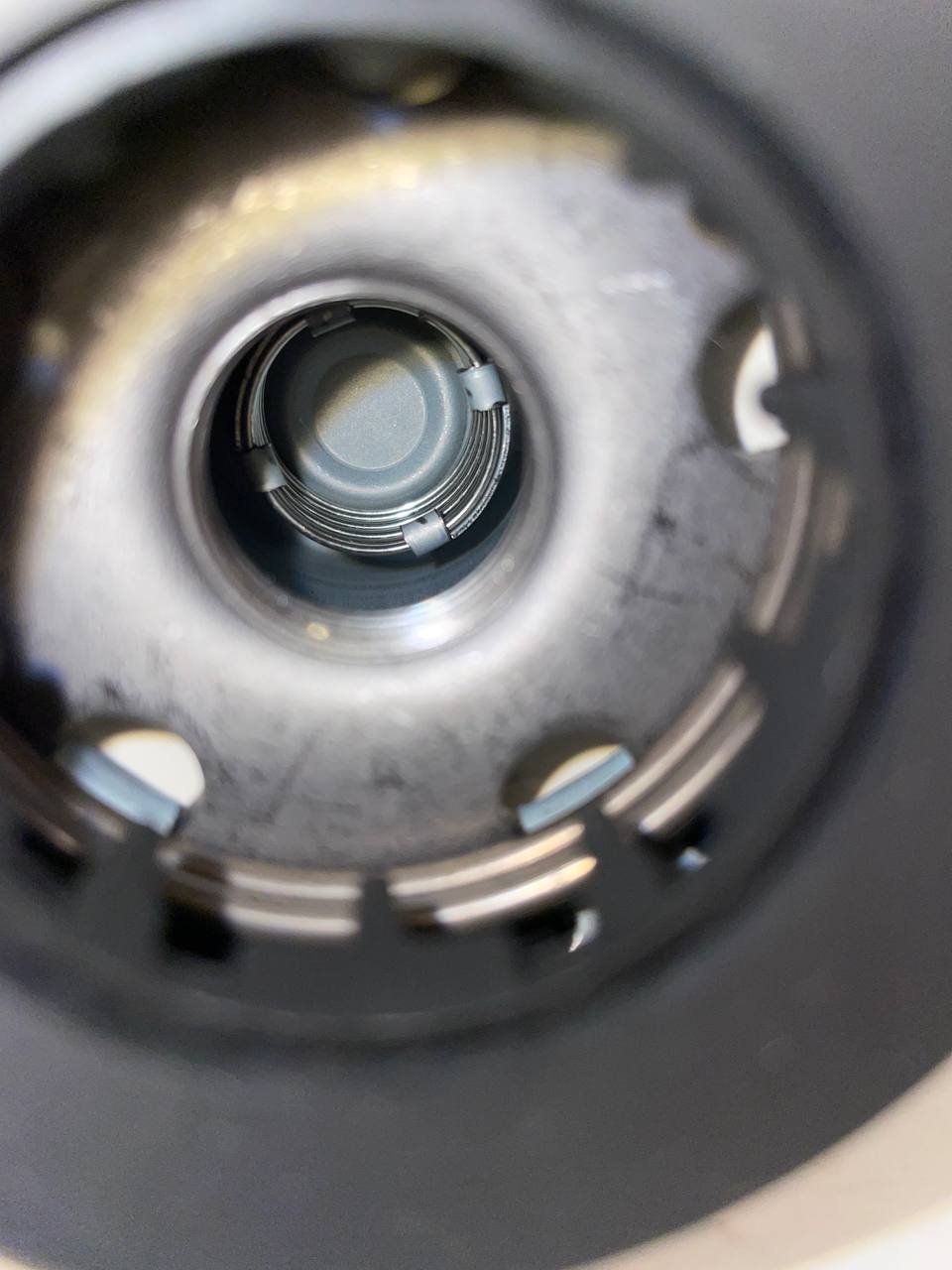

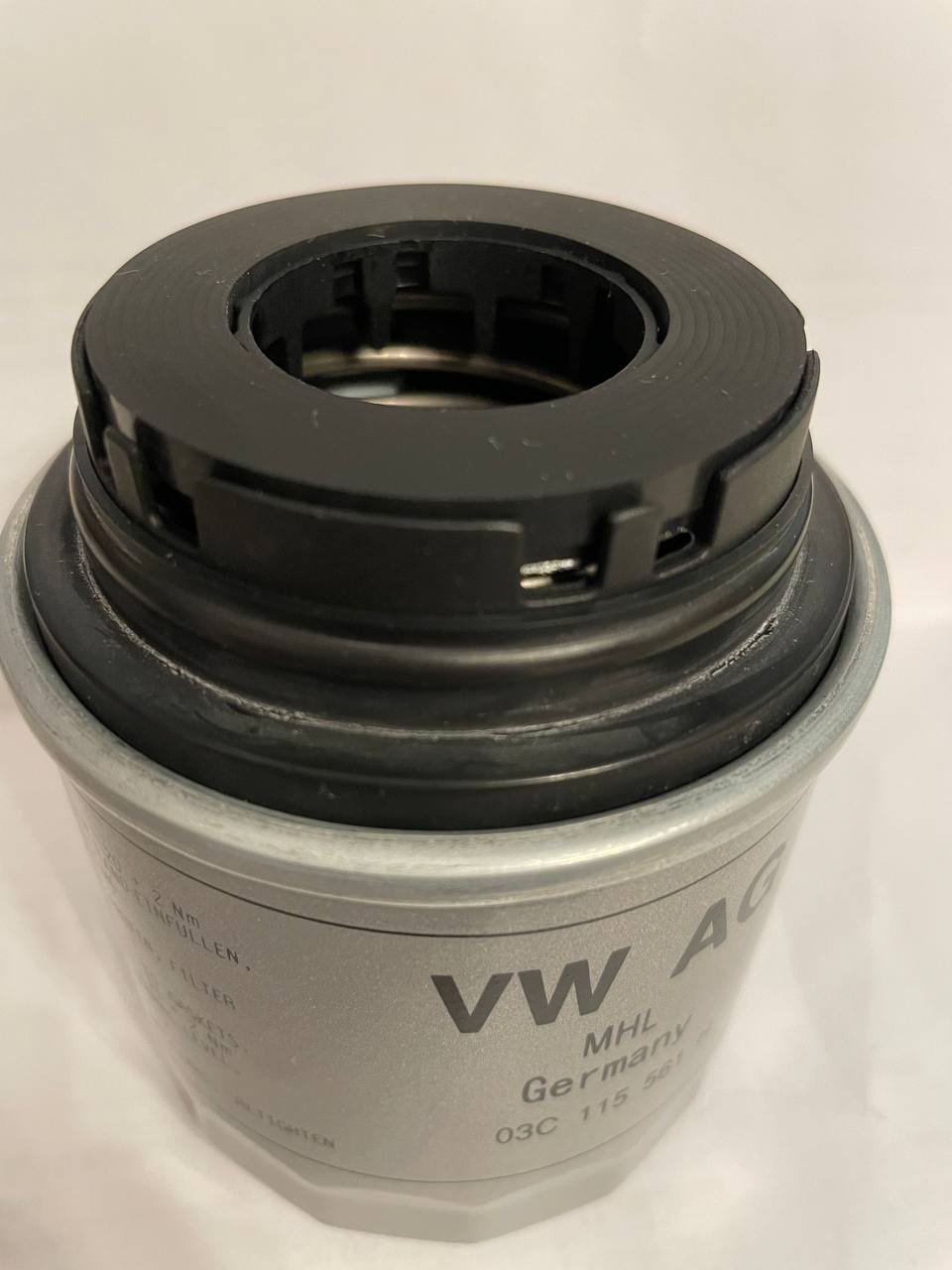

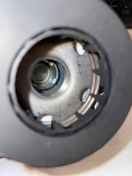

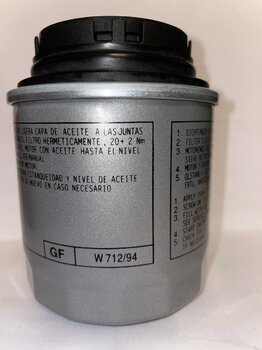

Купил в экзист за 1112р VAG03C 115 561 H
На драйве есть такая статья https://www.drive2.ru/l/590148298753484442/ что буквы GF на оригинальных фильтрах слева от W712/94 обозначают дату выпуска фильтра, раньше такой информации по поводу этих букв не встречал, сверил с датой что нанесена на верхней части фильтра под ультрафиолет, получается что по буквам фильтр сделан в 2016 году Июнь а сверху дата просвечивается 22.04.28
Взвесил на весах 390г с упаковкой вышло
Похоже на подделку?
Изменено пользователем Nezl
2 часа назад, Nezl сказал:
Какой смысл взвешивать фильтр с упаковкой?
А если 28.04.2022?
