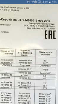

10 часов назад, SVali сказал:
1. Меньше серы. (Это снижает коррозийную активность и улучшает экологические свойства). :))
Что то я не видел в паспорте уменьшение смол и серы, всё равно больше чем у других. Роснефть Евро-6 смолы 2, серы больше 5, у других по ГОСТ серы меньше пяти, смолы единица, а бензола вообще меньше в 15 раз чем у Роснефти, получается другие НПЗ уже ЕВРО-7 производят, а Роснефть только евро-6.
Изменено пользователем Bari
2 часа назад, Bari сказал:
:DD
Ты понял меня, как раз в тему разговора жалоба в Роспотребнадзор будет ли иметь успех :)
18 минут назад, SVali сказал:
Заявлено же по ГОСТ класс 5, АИ-95К5, значит действующий ГОСТ не нарушает, всё в норме, а "Евро-6" в скобках это просто название, могли даже "супер-пупер" припесать, имеют законное право.
3 часа назад, Bari сказал:
другие НПЗ
Не будете ли Вы так любезны озвучить НПЗ, у которых выполнены все требования "Евро-6" РН + они перевыполнены по бензолу и смолам?)))
21 минуту назад, Exel сказал:
Как бы сразу напрашивается ТАНЕКО, смолы 1, сера меньше 5, бензол 0,05!!! Ну и у Лукойла не хуже. Про олефины забыли ещё, у этих в несколько раз меньше чем у Роснефти. Про Газпром не скажу, некогда там не заправлялся.
16 минут назад, Bari сказал:
А ароматика?;) У Роснефти ее в СТО "Евро-6" ограничение 32, а реально я больше 30 не вспомню, часто 25-27. У ТАНЕКО же ароматики почти всегда 33-34. Олефины в бензине - не вред, а благо, если их количество вменяемое, это неоднократно уже обсуждали. Значения смол 1 и 2 сравнивать вообще глупо, поскольку погрешность стандарта тут около 2-х единиц будет => на смолы в паспорте вообще не надо внимания обращать.
UPD. У Кстовского Лукойла залет по олефинам и ароматике точно, бензола там не меньше, чем в АИ-95 с РНПК. У Пермского Лукойла залет по ароматике, у Волгорадского, ЕМНИП, тоже. Так что все предложенные варианты - мимо. Еще предположения будут?:laugh:
Изменено пользователем Exel
Из всех приведённых в статье параметров реально только уменьшение ароматики у Роснефти, хотя тоже является спорным параметром, благо ли снижение ароматики и для кого?
И олефины, и ароматика увеличивают нагаро образование, в связи с этим складывает оба компанента и получаем у "Евро-6" Роснефти 36,4%, складывает у других и получаем намного меньше нагаро образующих компанентов)))
4 минуты назад, Bari сказал:
Больше ароматики - больше нагара в двигателе, так как ароматические углеводороды - как раз тот компонент бензина, от которого образуется больше всего нагара.
Больше ароматики => токсичнее выхлоп, то есть, опять же, меньше - лучше.
18 минут назад, Exel сказал:
Всё улучшения под "евро-6" сводятся к уменьшению ароматики?! Для экологии может и лучше, а на мощности двигателя как отразится.
21 минуту назад, Bari сказал:
А почему оно должно непременно на мощности отразиться? :pardon:
2 часа назад, Exel сказал:
Чем больше ароматики, тем больше плотность при прочих равных условиях.
Ну 3 заправки уже этим 95 евро 6, можно сделать промежуточные выводы, тянет на нем однозначно лучше и едет плавнее чем на 95 МНПЗ (Газпромнефть и Шелл), со старым 95 РН что продавали раньше у нас в области пропасть, сейчас пока тепло и провалов нет. А утром или скажем так до +20С едет очень хорошо, почти как на 98 если не начинать жарить. А вот с обычным Лукойл с Костово хз, можно сказать наверное одинаково, тут однозначно ответить сложно т.к постоянной подпитки простого 95 от Лукойл нет. 95 Экто едет так же, но мотор работает жестче по тональности. Пока можно сказать,  что если дальше сюрпризов не будет от РН с этим 95 Евро 6, то можно зиму спокойно пересидеть на нем, конкретно в моем случае и авто.
1 час назад, Bari сказал:
И что? Как плотность связана с мощностью двигателя?)
