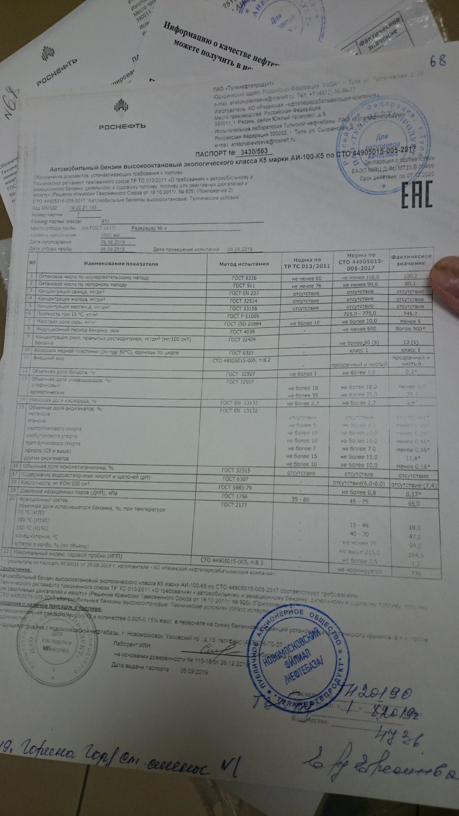

Я писал в Роснефть по поводу паспорта на АИ-100 со сроком больше 1 месяца и получил ответ.
Ответ на обращение АЗК 68.pdf
Сам паспорт выглядит так
