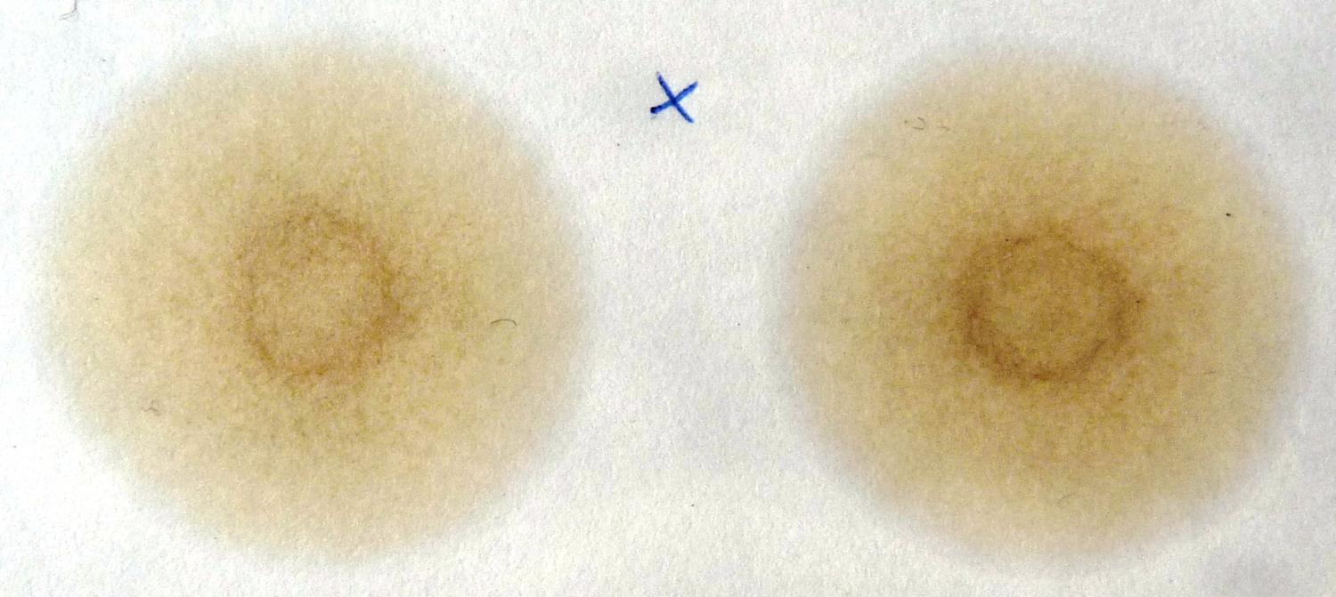

  19.09.2016 в 14:28, Strelec сказал:
справа чёткое
Неправильно. Масло просачиваясь в бумагу фильтруется (в ней же, бумаге).
Справа размеры капли сильно меняются и зона фильтрации (площадь) широкая, соответственно кольцо ядра размытое.
Слева размер капли меняется мало, зона фильтрации узкая, соответственно кольцо будет контрастным и ярким.
От чего это может зависеть?:
- Структура, качество бумаги, ее смачиваемость; (основная причина)
- Густота и поверхностное натяжения масла; (может быть работу присадок можно усечь по натяжению?...)
- Температура капли и окружающей среды; (не особо заметно)
Изменено пользователем sav liana
Как бы есть жесткая рекомендация: Брать пробу через 10 минут после пробега.
Возникает полу смешной вопрос: А через 11 минут можно, или все... опоздал?

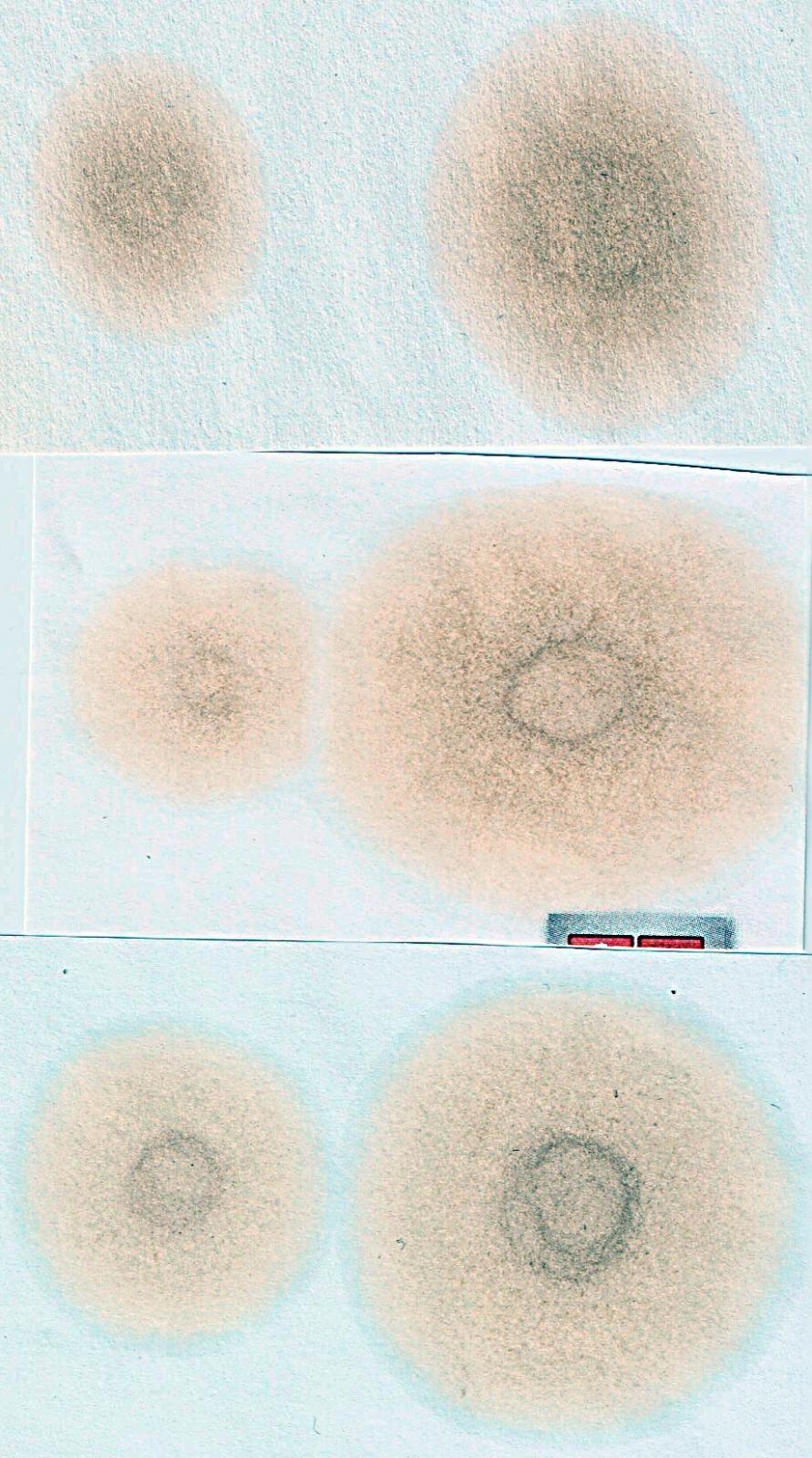

Итак, делаем повторную проверку с холодного двигателя, 7-8 дней простоя, прохладная погода +9 гр.
Сравниваем с предыдущей проверкой, которая после трассы. Пробег на масле ~3000 км.
Сушка в квартире, 24 часа.
Тип бумаги:                              После трассы. Погода +25 - - - - - - - - - - - - - - - - - - - - - После простоя 7-8 дней. Погода +9.
Офисная Комус документ А4post-20868-0-42082200-1474434471_thumb.jpg - - - - -  post-20868-0-47147000-1474434506_thumb.jpg
Квадратики Тип1post-20868-0-09264800-1474434570_thumb.jpg - - - - - - - - - - post-20868-0-60343500-1474434624_thumb.jpg
Наклейки МТСpost-20868-0-84246000-1474434783_thumb.jpg - - - - - - - post-20868-0-00434500-1474434827_thumb.jpg
Квадратики Тип2post-20868-0-00715400-1474434918_thumb.jpg - - - - - post-20868-0-59538100-1474434955_thumb.jpg

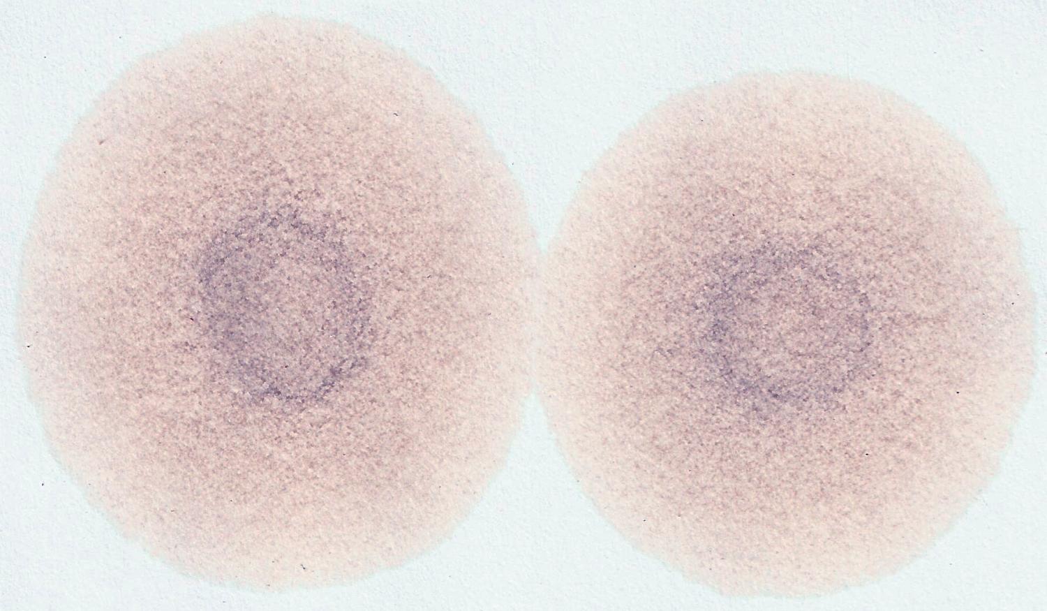

                       Фото              ---------    Скан (+реж восст выцвевшего + резк сам высок)
post-20868-0-34736100-1477900039_thumb.jpg  ---------  post-20868-0-92041600-1477941351_thumb.jpg
Реальная картинка - нечто среднее между фото и сканом...
Показалось, что масло просветляться начало! (есть одно предположение...)
Повторил на двух последних бумагах и капли пожирнее-побольше... (сушка 12 часов) :
- Наклейки МТС
- Квадратики Тип2
Фото   ---   Скан (HP F2180 600dpi, +восст.выцв.цветоа, +резкость самая высокая) и
 post-20868-0-47704600-1477944085_thumb.jpg --- post-20868-0-33478300-1477941010_thumb.jpg
Подтверждается, примерно...
Испытаем две офисные бумаги: "Комус документ" и "Снежинка".
Разная структура офисной бумаги сильно влияет на вид пятна (особенно, изрезанность)!

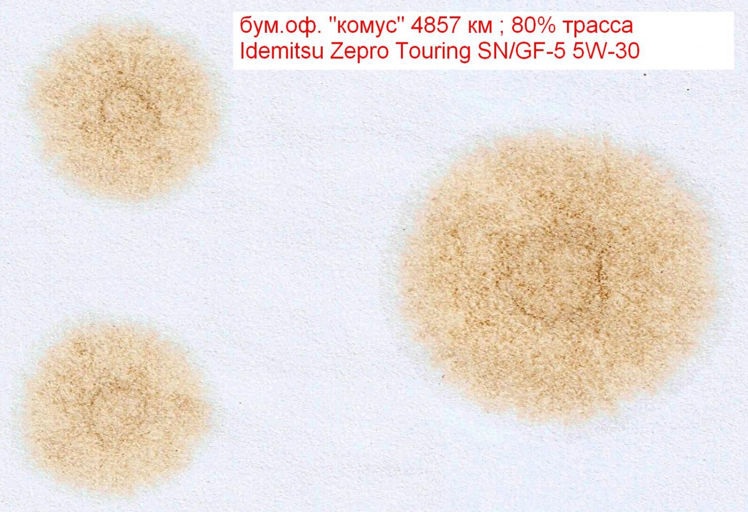

1) Масло: Idemitsu Zepro Touring SN/GF-5 5W-30
2) Авто: Suzuki Liana 1,6 2007г
3) Пробег общий: 112242 км
4) Пробег на масле 4850 км , трасса/город - 20%/80%
5) Сезон эксплуатации: лето - осень
6) Моточасы:  -
7) Израсходовано топлива: - (~6 л/100 км)
8) Проба взята после: город 80 км. Сушка 24 часа
9) Объем заливаемого масла 4 л., без доливки.
Х) Фильтр OP 621.
Скан: (HP F2180 300dpi, +восст.выцв.цветоа, +резкость самая высокая)
"Комус":post-20868-0-67241100-1478490303_thumb.jpg  ;;  "Снежинка":post-20868-0-96746600-1478490294_thumb.jpg
Для сравнения структуры бумаги на просвет "Комус документ" и "Снежинка" :post-20868-0-61187300-1478505184_thumb.jpg
И для статистики (Скан HP F2180 300dpi, +восст.выцв.цветоа, +резкость самая высокая)
- Квадратики Тип1
- Наклейки МТС
- Квадратики Тип2
post-20868-0-93421700-1478499194_thumb.jpg ... ...  и на просвет: post-20868-0-62393600-1478506929_thumb.jpg

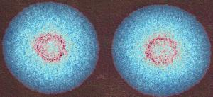

Эта проба взята сразу после остановки.
Из предыдущего поста ( 6700 км фото и обработка пилой:
Проверим, насколько важно соблюдать время взятия пробы, с толностью до минут .
Подобный эксперимент уже проводился ранее...
Делаем, через 3 - 4 дня простоя.
                         фото                                                                  скан
post-20868-0-52270100-1492062422_thumb.jpg   post-20868-0-35754100-1492062433_thumb.jpg
просто, пила ...
post-20868-0-27298800-1492063713_thumb.jpg   post-20868-0-75380200-1492063745_thumb.jpg
Со сканером тоже не все так уж просто, приходится подбирать параметры, а то ну совсем не похоже! Например у себя на HP F2180 приходится ставить 600dpi, +восст.выцв.цвета, +резкость самая высокая
Сравниваем с предыдущим результатом, ... я особой разницы опять не увидел...   :russian:

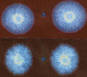

Скан (30 часов): "Снежинка" , "Комус документ" (HP F2180: 600dpi, +восст.выцв.цвета, +резкость самая высокая)
Фото (20 часов): "Снежинка" , "Комус документ"
post-20868-0-54200700-1494775513_thumb.jpg , post-20868-0-16296800-1494775552_thumb.jpg
Фото на просвет (20 часов): "Снежинка", "Комус документ":

Чарез ~5 минут.
Скан: "Снежинка" , "Комус документ" (HP F2180: 600dpi, +восст.выцв.цвета, +резкость самая высокая)
Чарез ~4 часа.
Масло проработало ~ год (включая зиму), сливаем...
Продолжение преобразование пилой:
Чарез ~5 минут.
Чарез ~4 часа.
и фото...
@sav liana, Интересные мысли и исследования :)
Через 5 минут и через 4 часа - это нанесение капли с момента глушения?
Так то разница небольшая получается между образцами.
Похоже что Снежинка немного поплотнее, поэтому пятно более чёткое и равномерное.
А вот если баланс белого подтянуть (сделал о-о-очень быстро и грубо) на исходнике, то третья слева в нижнем ряду выглядеть так будет:
что ближе к истине состояния масла, глядя на фото его капли
Изменено пользователем Урфин
