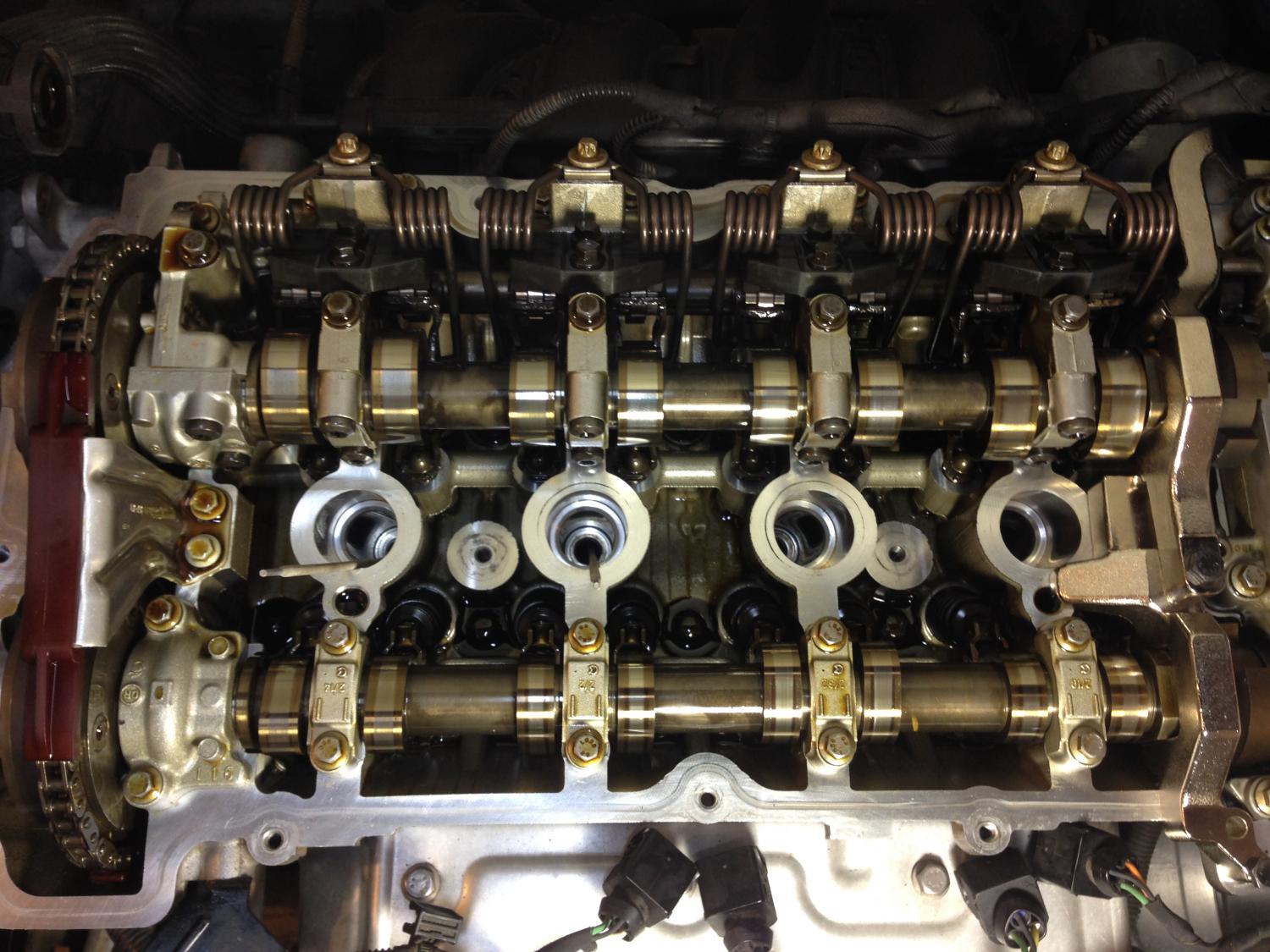

Peugeot 308 2008г.,EP6 120 лс, 5мкпп, пробег 190 000 км.
0 - 40 000                   Total Quartz Future NFC 9000 5W/30
40 000 - 190 000        Total Quartz Ineo ECS 5W/30
интервал замены - раз в 10 000 км
город 60% трасса 40%
бензин лукойл 95

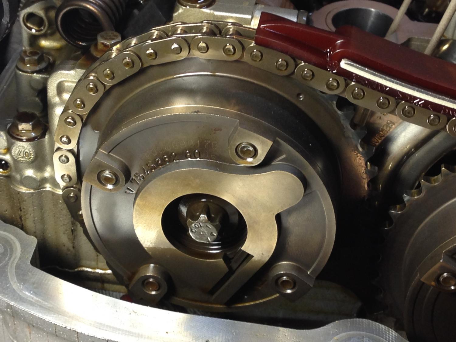

Крышка снята для проверки натяжения цепи(заводская цепь еще в пределах нормы) и замены маслосъемных колпачков)

Вот тоже есть двиг еп6 с пробегом 200+ и цепь даже не меняли... Встречаются такие экземпляры и чистые относительно внутри, вызывает диссонанс. TU - серия моторов, просто вверх надежности в сравнении с еп.
TU - да. У меня друг пыжа 206 разобрал, за 300000 пробег... только начал масло подкушивать.

А какая средняя скорость и средний расход по БК?
@IgnatKozlov,
45 км\ч, 7.0 л
45 км\ч, 7.0 л

Игнат, что с авто по прошествии года?
PS Если будешь в Мск можешь сделать эндоскопию на моем авто, интересно что там после 0W-20 и 0W-16 :)
Все хорошо с авто. Жора масла нет. Я в Москве.
