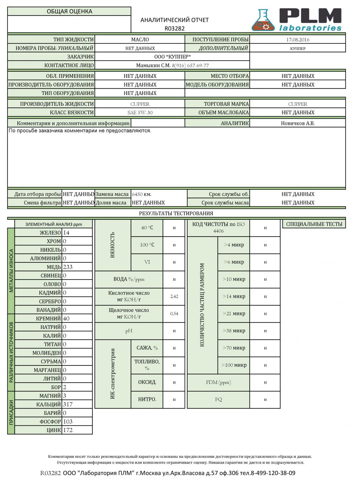

Cupper 5W-30 отработка на Опель Антара после 6450 км
Масло: Cupper 5W-30
Автомобиль: Opel Antara 3.2l, 2010 г.вып
Пробег на момент отбора пробы: 132400 км
Пробег на масле: 6450 км
Долив масла: 750 грамм
Моточасы: 161
Средний расход топлива: 13,5л/100км
Период эксплуатации: июнь-август 2016г (контрольный анализ, масло эксплуатируется дальше до 10 тыс.км)
Масляный фильтр: Jakoparts
Воздушный фильтр: оригинал
Температурный диапазон: +15+30 С
Условия эксплуатации: город/трасса 50/50,  стиль езды умеренный (не гонщик и не пенсионер) с периодическими обгонами "тапка в пол"
Топливо: бензин Газпромнефть Аи-95
Прогрев двигателя перед началом движения:  1-2 минуты летом и 5-10 мин зимой
Автозапуск: нет
Расход масла: обычный 300-400 грамм на 7-8 тыс пробега
Объем заливаемого масла: 7,3л
Общий объем системы смазки с фильтром: 7,4л
Отбор масла: через щуп с помощью шприца
Что было залито до: Lukoil Genesis 5W-30 Lukoil Genesis 5-30.pdf Lukoil Genesis+промывка Cooper.pdf
Промывка промывочным маслом: нет
Cooper 5-30.pdf
@Alehandro, А какие особенными знаниями надо обладать чтоб понимать что не может быть по определению нолям металлов в отработке? ( кроме Fe и Cu по понятным причинам ) Или в V6 Z32SE (с цепным ГРМ) нет деталей кроме как из железа?
какая связь между настройками оборудования и "нарисованным анализом" ? ну будет анализатор показывать 1-2ppm, что поменяется ? Для тебя это будет доказательством достоверности ? Вроде уже сто раз это обсуждалось.
Ну Бора же они аж 2ппм и Магния целых 3ппм посчитали нужным и можным нарисовать. Вот уж действительно могли себя и не утруждать их поиском.
Посмотри плиз на их анализ предыдущего масла с этого Мотора:
http://www.oil-club.ru/forum/index.php?app=core&module=attach&section=attach&attach_id=66566
Всё по нолям а железа ровно столько-же. Какими знаниями особенными нужно обладать чтоб осознать что это липа липовая?
А в их промывке ещё оказывается есть и фосфор и цинк и кальций так как при её добавке к залитому генезису их больше стало:  http://www.oil-club.ru/forum/index.php?app=core&module=attach&section=attach&attach_id=66568 Никак 20-25% плюсом что есть в генезисе со стенок намыло....
т.е. в то же масло (анализ которого есть) добавили промывку купер, где нет вообще никаких элементов кроме меди, и всё остальное добавилось на 20-25% ?
Ну в первом посте всё же есть - достаточно просто посмотреть и сравнить. Добавился Кальций, Цинк и Фосфор. Может со стенок (отложений?) намыло - я не знаю могут ли в таком количестве осесть эти элементы. Изменено пользователем lzsound
http://www.oil-club.ru/forum/index.php?app=core&module=attach&section=attach&attach_id=38547
http://www.oil-club.ru/forum/index.php?app=core&module=attach&section=attach&attach_id=57965
Вот реальные анализы этой лабы. И если они в анализе по второй ссылке выделили ( и заметили что всё на что нужно обратить внимание выделено определённым цветом?) Al желтым при 12ппм, а в первой ссылке меди 7ппм и она выделена зелёным цветом как нормальное значение. То увидя столько меди в отработке Куппера они бы как минимум выделили это красным ибо лабе пофиг что это норма для этого масла - есть превышение и трындец, а там сами думайте норма это или нет.
надо б, конечно, что б ТС расписал на каких пробегах он менял первый Лукойл и добавлял присадку или полностью сливал Лук и уже в свежий/другой добавлял присадку.
выделение цветом лимитов, я уверен, они могут делать или не делать в зависимости от пожелания заказчика, как и написание комментария. Это уж точно к качеству анализа не относится.
К качеству нет, но на мысли определённые наводит...
Если хоть один анализ ПЛМ увижу где нет выделения цветом металлов и кремния с натрием и заказчик анализа не Куппер - я соглашусь. Пока не нашёл такого - ищу. К тому-же у каждой лабы есть свой узнаваемый стиль и стандарт бланка и его оформления отходить от которого им нет ну никакого смысла.
