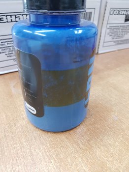

:unknw:, вот, у меня уже третий месяц стоит (в низу вольфрам).
53 минуты назад, Aleksszlat сказал:

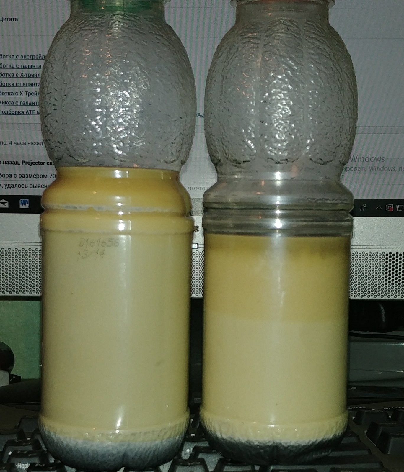

20190926_082947.thumb.jpg.b2b457f5e1685bd99a7ac7893194b342.jpg20190927_101404.thumb.jpg.2d5eac99bb18f55d206702eec9d90162.jpg
Ну может я конечно утрирую , может не за сутки , а за 2-3-ое суток , но смысл в том что взбалтывал не однократно и интенсивно , результат тот же , но на плитке до 100С не прогревал , возможно после нагрева и перемешивания осаживаться так быстро не будет , но на 100% уверен что часть все равно будет осаживаться на дно картера к концу срока жизни масла

1. я 2-а раза обрабатывал ультрозвуком.
2. разодил в 2-х бутылках, отстаивал неделю, верхнюю половину сливал вместе, потом слил нижнюю.
в левой бутылке "верхние части", расслоения нет, в правой "нижние" и в ней даже видно лёгкое расслоение посередине (там самые тяжёлые/крупные фракции).
А в эстерах да, сверху остаётся только лёгкая муть. Вот пока не знаю что с вольфрамом придумать ...
