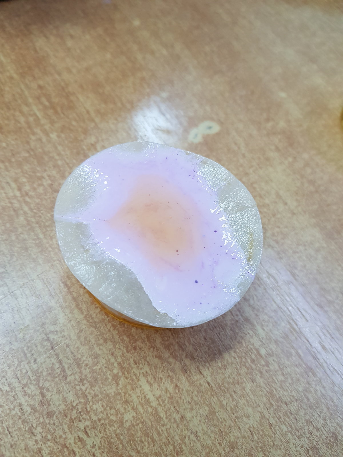

Aleksszlat забыл написАть что у меня в баночке было 5гр нитрида , если размешать 15гр в 200мл масла , то он будет почти до верха , и при этом только верхняя часть нитрида будет немного светлее , в моем случае 5гр ниже не утрамбовываются в эстэрах при отстое , в масле скорее всего нитрид не так осядет
