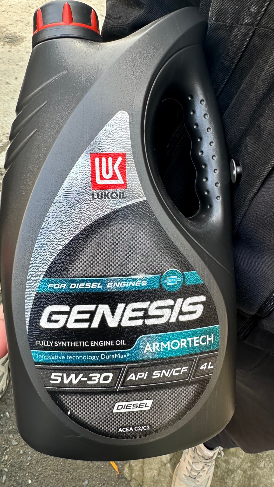

Лучше с низкой золой, типа "с3".
Но в общем и целом, можно и выбранный Лукойл.

Добрый день! А такое можно масло заливать, ничего страшного нет в отсутствии допуска БМВ ЛО-04? Подбор масла Лукойл рекомендует
1 час назад, pilot876 сказал:
Отлично подойдет.
