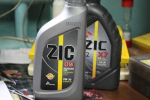

Я сегодня купил в магазине.. может надо проверить.. ??
конечно проверь - но она борзая кстати по низкотемпературным...

На последние деньги купил ЗИК 0-30 ((полусинь..  фото прикладываю..

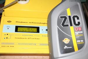

Проверил только на CCS и потерю текучести..  ((Восток дело тонкое"
начал с потери текучести..  -42гр.
начало проверки CCS..  при.. -30.6гр.  =  3382 мПас.
...............................CCS..  при..  -33.5гр.  =  7304 мПас.
................................CCS..  при..  -35.4.гр.  =  9254 мПас. ((предел 6200 мПас.
РС. Масло хорошее.. и соответствует низкотемпературным показателям..  5-30
