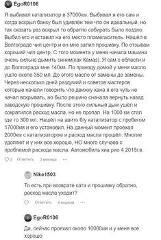

По поводу улета масла после вырезания катализатора -- на Драйве есть ветка постов эдак тысячи на полторы пострадавших, правда там в основном малолитражные корейцы... типа Соляриса и Рио.  У народа - буквально по пол литра летит на 100 км. у некоторых.

А вот - не знаю... так на тот момент ни к чему и не пришли они... Но при вваривании ремонтного ката - вроде как проблема решалась.

Ну, не знаю... у меня нет таковых знакомых... Однако на Драйве несколько сотен человек отписались - что таки жрет у них... Может - врут) чужая душа - петёмки.

На счет крошки... понятная теория, однако - после установки ката - масложор уходит) видимо - задиры зарастают.
