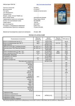

Вот, выловилрезультаты испытаний mopar maxpro sae 5w-20 ilsac gf-5.
Различия  с Premium LF Gasoline 5W-20 в лучшую сторону есть?
Чего то смотрю по составу то оно как то лучше корейского. Смотрю антиокислительная способность у него хорошшая.
