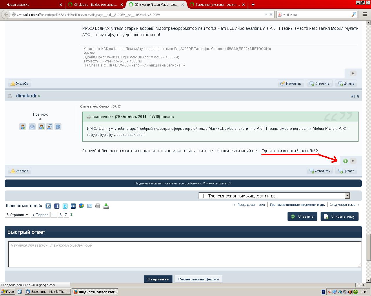

Спасибо! Все равно хочется понять что точно можно лить, а что нет. На щупе указаний нет...Где кстати кнопка "спасибо"?
  30.10.2014 в 04:57, dimakudr сказал:
