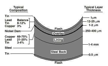

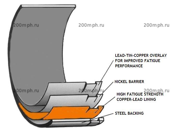

Железо это тоже вкладыши (серединка). Хотя смотря какие вкладыши, но они все равно многослойный пирог.
Никель должен быть - его нет вообще. Свинец, олово и медь должны зашкаливать - смотрите фото, там покрытие многослойное отсутствует уже и сталь продрало. Где это все в анализе?
