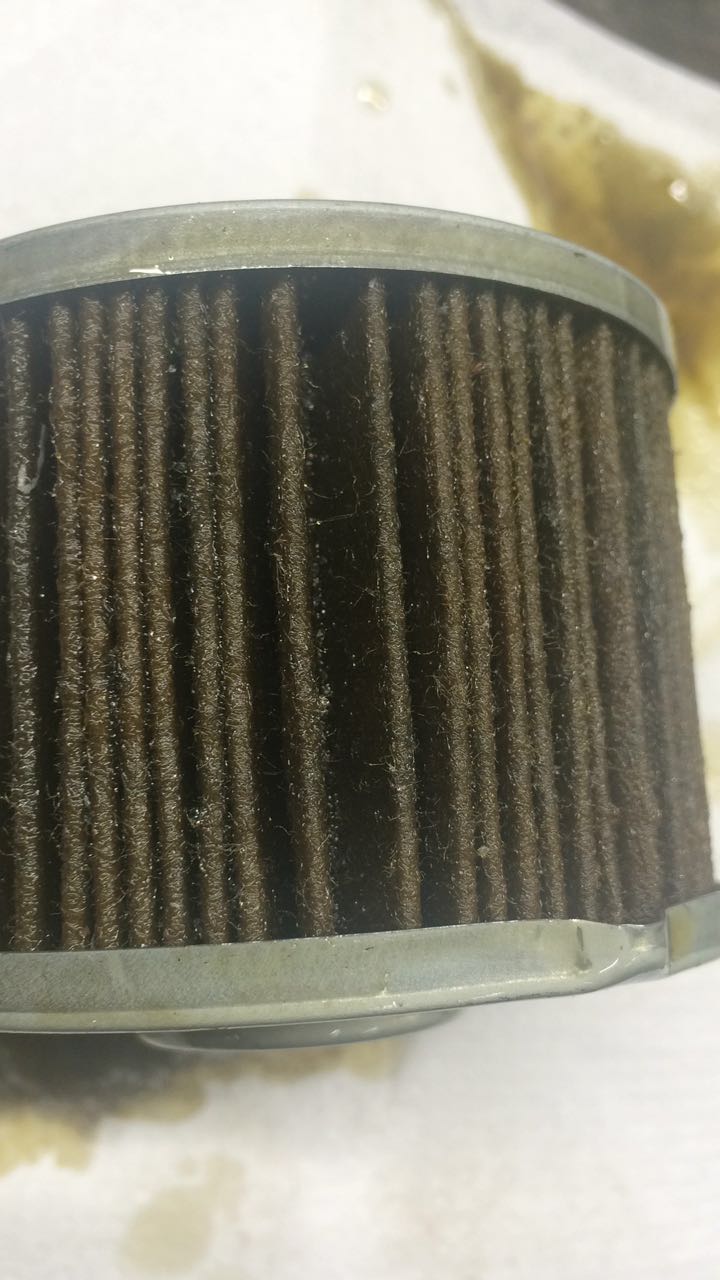

Вскрыли фильтр, песка и прочего мусора не обнаружено, чуть забит стружкой от вкладышей.
