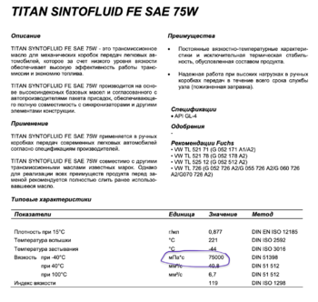

Разве там вязкости в разы отличаются?
dimm7777 просто натурно показали, что не всему нужно верить и уж тем более ездить к таким "профессиональным сервисам"

dimm7777  ну выше же сказали, что такой тугой?:D
