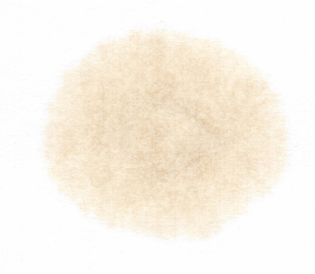

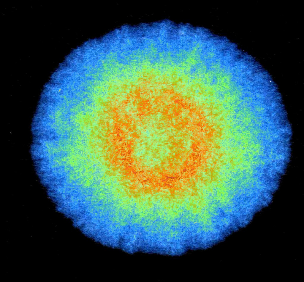

1) Mobil 1 x1 5w-30, 2254руб/4л.
2) Opel Corsa D (z14xep)
3) Общий пробег на момент заливки 101422км
4) пробег на масле на момент взятия последней пробы - 550км из них трасса/город - 20%/80%
5) Сезон эксплуатации масла осень 2016 (с 4 сентября).
6) Моточасы ~20 Мч
7) Израсходованное топливо Лукойл АИ-95-К5 ~4
0л, при средней скорости 25км/ч.
8) Пробы взяты с прогретого до 90-95°С двигателя после пробега, сушились сутки.
9) Объём заливаемого масла 3.3л, доливок не было, утечек и расхода масла нет.
Перед заливкой применялась промывка Lukoil Промывочным (два раза по 2 литра по 20 минут работы на холостых). Во время промывки использовался новый дешевый фильтрующий элемент, который был заменен на фильтр Hengst (оригинал) при заливке основного масла:
https://www.drive2.ru/l/453269821333701780/

Итак, продолжим. После замены того же масла на свежее.

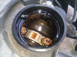

Долил до максимума на щупе, остаток в 4л канистре: пол-литра. Влезло на 200мл больше, чем обычно. Скорее всего из-за того, что продувал магистраль сжатым воздухом, больше откачалось несливаемого остатка.

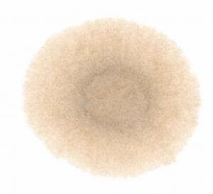

1) Mobil 1 x1 5w-30.
3) Общий пробег на момент заливки 106700км
4) пробег на масле на момент взятия последней пробы - 450км из них трасса/город - 0%/100%
5) Сезон эксплуатации масла зима 2017 (со 2 января).
6) Моточасы ~ 30Мч
7) Израсходованное топливо Лукойл АИ-95-К5 ~46л, при средней скорости 16-17км/ч.
8) Проба взята с прогретого до 90-95°С двигателя после пробега, сушилась 5 часов на батарее центрального отопления.
9) Объём заливаемого масла 3.5л, доливок не было, утечек и расхода масла нет.

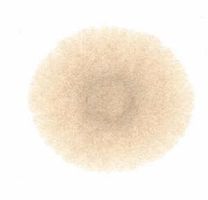

4) пробег на масле на момент взятия последней пробы - 900км из них трасса/город - 0%/100%
6) Моточасы ~ 50Мч
7) Израсходованное топливо Лукойл АИ-95-К5 ~90л, при средней скорости 18км/ч.
8) Проба взята с прогретого до 90-95°С двигателя после пробега, сушилась 12 часов на батарее центрального отопления.

Изменилась офисная бумага: Ballet закончилась, дальше будут тесты на IQ economy. Скорее всего из-за смены бумаги и изменился характер картинки.
Весьма изменился, надо заметить  :shok:
Сам в шоке. Хотя догадывался, что форма и цвет пятна будут зависеть от бумаги, условий и времени сушки.
Где-то здесь видел капельный тесты одного и того же масла на разных типах бумаги: офисной, квадратиков для записей, и т.п. Картина радикально отличалась, особенно по диаметрам ядра и краевой зоны, т. е. математически рассчитывать по формулам коэффициенты для разной бумаги некорректно. Расчеты по формулам можно только на фильтровальной "синяя лента" осуществлять.
Есть сомнения на этот счет у меня... Посмотрите тесты от igork'а. У него там параллельно капли на офисной бумаге и на фильтрах (думаю, что как раз синяя "лента"). Так вот на фильтрах - ядро отсутствует как класс вообще, примерно так же, как у Вас на предыдущей бумаге..., плотность какая, кстати, была у нее была помните?
Обе пачки офисной бумаги A4 по 500 листов: первая Ballet International Paper 80г/м2, вторая IQ economy 80г/м2

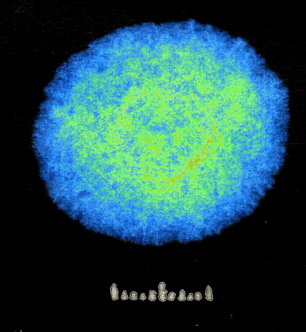

4) пробег на масле на момент взятия последней пробы - 2400км из них трасса/город - 0%/100%
5) Сезон эксплуатации масла зима-весна 2017 (со 2 января).
6) Моточасы ~ 125Мч
7) Израсходованное топливо Лукойл АИ-95-К5 ~230л, при средней скорости 20км/ч.
8) Проба взята с холодного двигателя после трехчасовой стоянки, сушилась 20 часов в салоне автомобиля.
4) пробег на масле на момент взятия последней пробы - 3000км из них трасса/город - 0%/100%
6) Моточасы ~ 150Мч
7) Израсходованное топливо Лукойл АИ-95-К5 ~270л, при средней скорости 20км/ч.
8) Проба взята с прогретого до 90-95°С двигателя после пробега, сушилась 6 часов на батарее центрального отопления.
@SkyCop,Менее четкие края ядра вроде бы?
Так стареет же масло. Причем дохнет на глазах в пробках. Я так предполагаю, что 250 м/ч в этом двигателе для M1 x1 5w-30 - предел, как впрочем и для многих других масел.
Интересно, как поведет себя M1 ESP Formula 5w-30, правда проверить пока смогу не скоро.
