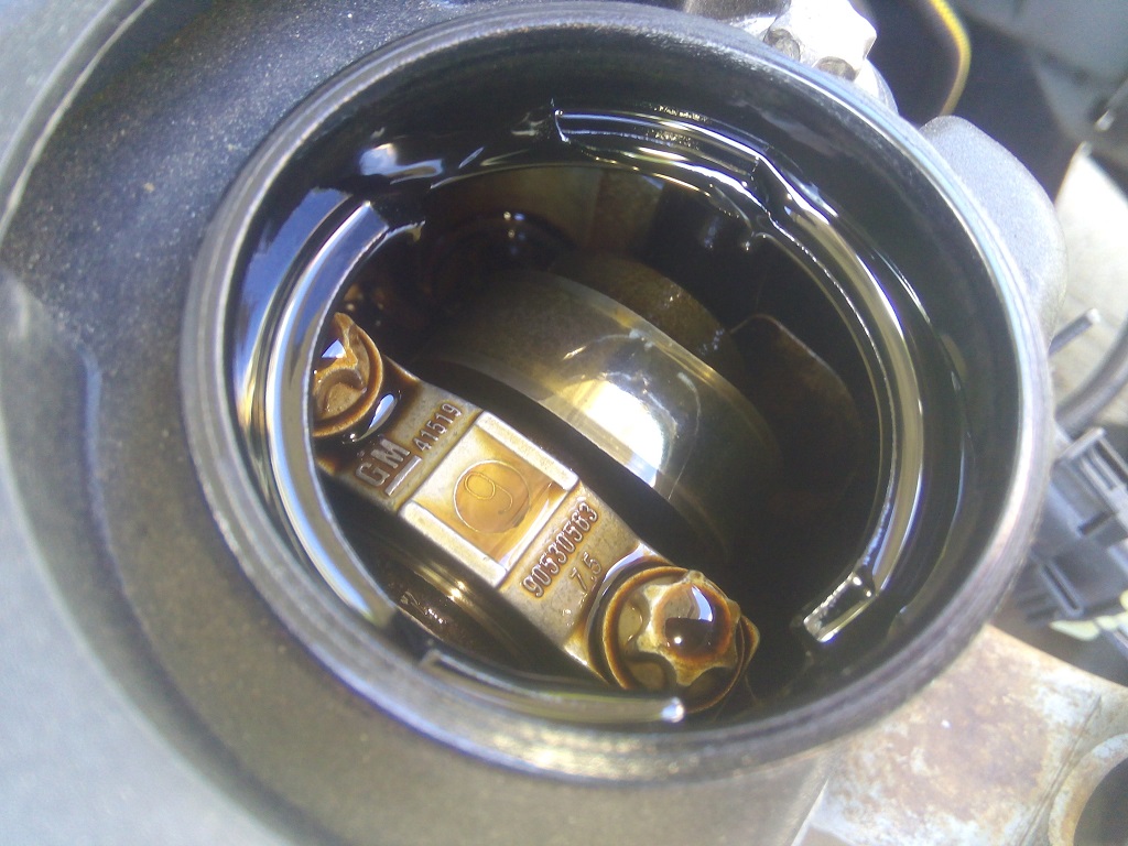

1) Mobil 1 x1 5w-30.
2) Opel Corsa D (z14xep)
3) Общий пробег на момент заливки 106700км
4) пробег на масле на момент взятия последней пробы - 3450км из них трасса/город - 5%/95%
5) Сезон эксплуатации масла зима-весна 2017 (со 2 января).
6) Моточасы ~ 165Мч
7) Израсходованное топливо Лукойл АИ-95-К5 ~322л, при средней скорости 21км/ч.
8) Проба взята с прогретого до 90-95°С двигателя после пробега, сушилась 6 часов на батарее центрального отопления.
9) Объём заливаемого масла 3.5л, доливок не было, утечек и расхода масла нет.
Изменено пользователем SkyCop
чтот резкое изменение вида пятна - видно ресурса у масла осталось на тыщу-две.  даже насчёт 250 мч не уверен, скорее 200
Не, раньше 5000 пробега не буду сливать, по-любому. Хоть масло и "убилось", но отложений оно не даст. Четыре заправки до полного бака ещё выкатаю.

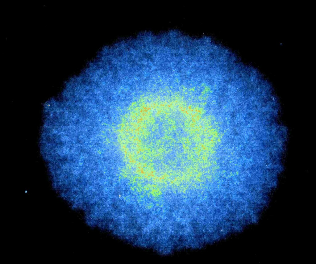

4) пробег на масле на момент взятия последней пробы - 3975км из них трасса/город - 5%/95%
6) Моточасы ~ 190Мч
7) Израсходованное топливо Лукойл АИ-95-К5 ~375л, при средней скорости 21км/ч.
8) Проба взята с прогретого до 90-95°С двигателя после пробега, сушилась 12 часов при комнатной температуре.
на мой взгляд, вид особо не изменился.  даже кажется, что лучше стал - но как такое может быть)
Лучше явно не стало, смотрим горловину, хотя по ней сильных изменений тоже не особо видно. Условия сушки поменялись. Предыдущие пробы сразу после взятия заносил в офисное помещение на работе - и на батарею, а эта сушилась часа два в салоне автомобиля (+20-25°С) на солнышке, после чего занес ее в то же помещение, но центральное отопление уже отключено. Досушивалась просто лежа на столе. Через 500 км пробега повторю аналогичные условия сушки, тогда посмотрим.

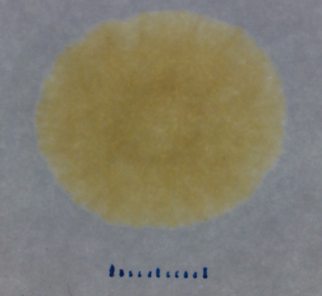

4) пробег на масле на момент взятия последней пробы - 4550км из них трасса/город - 5%/95%
6) Моточасы ~ 210Мч
7) Израсходованное топливо Лукойл АИ-95-К5 ~422л, при средней скорости 22км/ч.
8) Проба взята с прогретого до 90-95°С двигателя после пробега, сушилась 6 часов при комнатной температуре.
9) Объём заливаемого масла 3.5л, доливок не было, утечек нет, расход 200 мл - 1 деление по щупу.
Еще бак бензина выкатаю, и на замену.

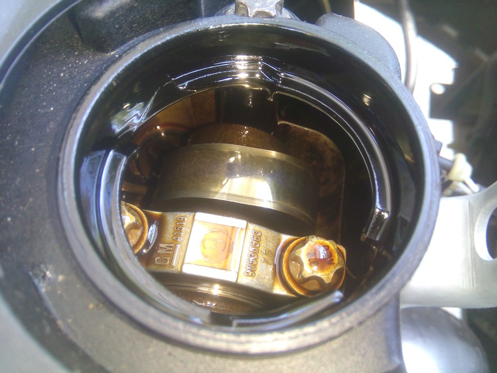

3) Общий пробег на момент заливки 112000км
4) пробег на масле на момент взятия последней пробы - 3000км из них трасса/город - 40%/60%
5) Сезон эксплуатации масла лето 2017 (с 2 июня).
6) Моточасы ~ 95Мч
7) Израсходованное топливо Лукойл АИ-95-К5 ~230л, при средней скорости 31км/ч.
8) Проба взята с прогретого до 90-95°С двигателя после пробега, сушилась 24 часа при комнатной температуре.
9) Объём заливаемого масла 3.5л, доливок не было, утечка 50-100мл через протекший датчик давления масла, расхода нет.

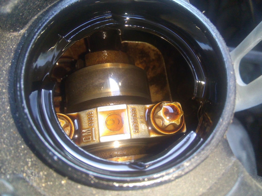

4) пробег на масле на момент взятия последней пробы - 4000км из них трасса/город - 35%/65%
6) Моточасы ~ 135Мч
7) Израсходованное топливо Лукойл АИ-95-К5 ~325л, при средней скорости 25км/ч.
8) Проба взята с прогретого до 90-95°С двигателя после пробега, сушилась 24 часа в салоне автомобиля на солнце (+30°С).
9) Объём заливаемого масла 3.5л, доливок не было, расход 100мл.
Подозреваю, что сушка в пекле перегретого салона авто так повлияла на капельную пробу и в этот раз (стало чуть лучше, чем в предыдущей пробе).
На картинку влияет много факторов: бумага, температура и условия сушки, влажность. Нет стабильности.

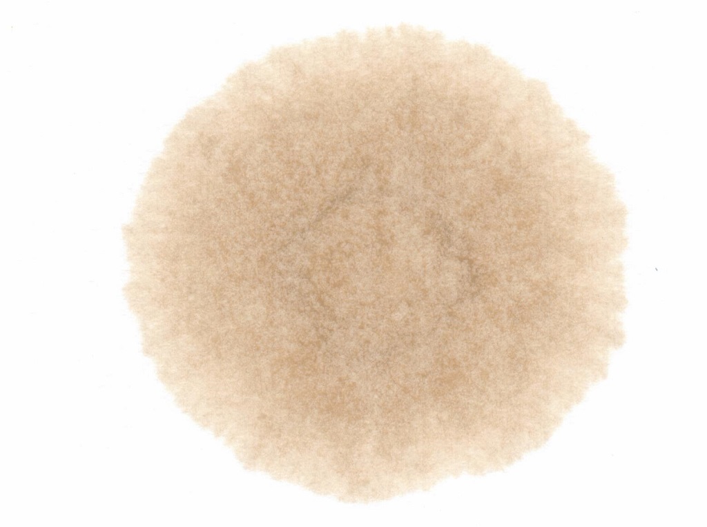

4) пробег на масле на момент взятия последней пробы - 4500км из них трасса/город - 30%/70%
6) Моточасы ~ 155Мч
7) Израсходованное топливо Лукойл АИ-95-К5 ~365л, при средней скорости 27км/ч.
8) Проба взята с прогретого до 90-95°С двигателя после пробега, сушилась 24 часа в салоне автомобиля.
9) Объём заливаемого масла 3.5л, доливок не было, расхода нет.
прошлое прям типа живое, а теперь как будто уже дохлое)  хотя прошло всего 500км/20 мч между ними)  вообщем, какое бы масло хорошее не было, в городском трафике 5000 км и менять
  29.08.2017 в 07:36, espes сказал:
Я уж и сам вроде обрадовался, глядя на предыдущую пробу на 4000 тыс.км, что вроде и ничего может и до 7тыс.км дотянет, а оказалось вот как. Наверное та проба слишком быстро высохла в жарком салоне автомобиля на солнце. А крайняя очень даже похожа на правду, дохнет масло прям не по часам, а по километрам. Попробую ориентироваться на 500 литров сожженого топлива и на замену.
