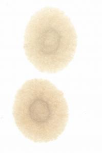

Всё-таки катаете масло дальше?!
О-о-очень интересно!!!
Если соберетесь делать анализ отработки - готов поучаствовать финансово!
А есть фото на просвет последней капельки?
Изменено пользователем Урфин
Завтра сделаю фото. Анализ масла в лабе не делаю - нет лишних денег.
Изменено пользователем SkyCop
Горловина. На просвет каплю не делал, пересохла.

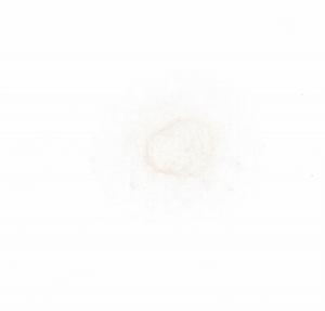

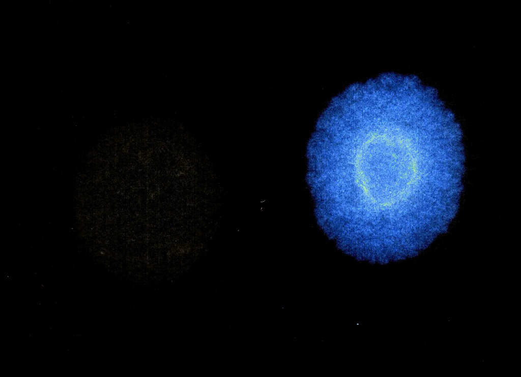

1) Mobil 1 x1 5w-30.
2) Opel Corsa D (z14xep)
3) Общий пробег на момент заливки 118450км
4) пробег на масле на момент взятия последней пробы - 20км из них трасса/город - 0%/100%
5) Сезон эксплуатации масла осень 2017 (с 1 октября).
6) Моточасы ~ 1Мч
7) Израсходованное топливо Лукойл АИ-95-К5 ~2л, при общей средней скорости 24км/ч.
8) Проба взята с прогретого до 90-95°С двигателя после пробега, сушилась 24 часа в салоне автомобиля.
9) Объём заливаемого масла 3.5л, доливок не было, расхода нет.
Не удержался, сменил, попутно отмывая отложения ДМСО.

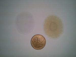

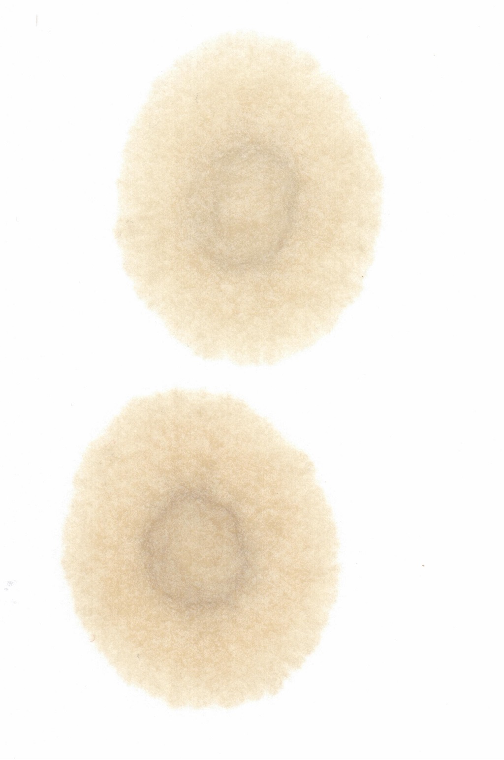

4) пробег на масле на момент взятия последней пробы - 1150км из них трасса/город - 0%/100%
6) Моточасы ~ 55Мч
7) Израсходованное топливо Лукойл АИ-95-К5 ~100л, при общей средней скорости 21км/ч.
8) Проба взята с прогретого до 90-95°С двигателя после пробега, сушилась 18 часов в квартире с центральным отоплением.
По совету набрал 5мл в шприц для дальнейших сравнительных тестов.
Слева капельный тест свежезалитого масла из картера без пробега.

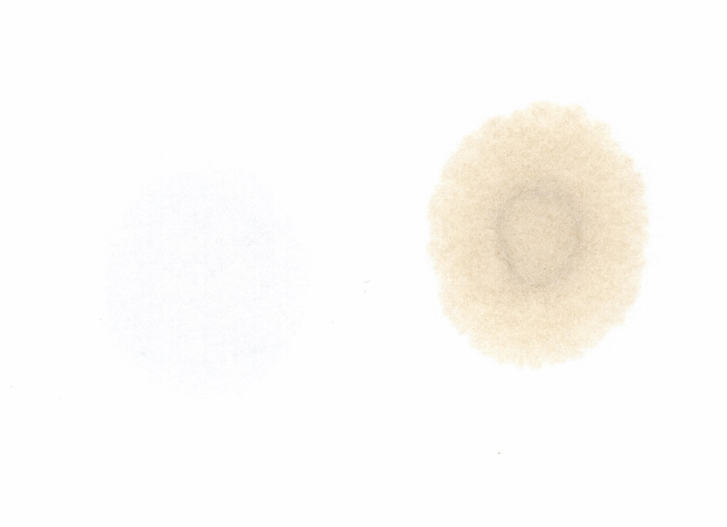

4) пробег на масле на момент взятия последней пробы - 1500км из них трасса/город - 0%/100%
6) Моточасы ~ 70Мч
7) Израсходованное топливо Лукойл АИ-95-К5 ~135л, при общей средней скорости 21км/ч.
8) Проба взята с прогретого до 90-95°С двигателя после пробега в 5мл шприц.
На бумагу наносилась при комнатной температуре +25°С, сушилась 12 часов в квартире с центральным отоплением.
Для более достоверных результатов капельного теста в дальнейшем буду делать сравнительные капли с проб, взятых ранее.
Сверху капля из предыдущей пробы с 1150км пробега:

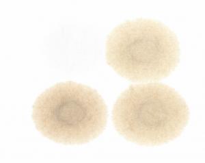

4) пробег на масле на момент взятия последней пробы - 2000км из них трасса/город - 0%/100%
6) Моточасы ~ 95Мч
7) Израсходованное топливо Лукойл АИ-95-К5 ~180л, при общей средней скорости 21км/ч.
за последний интервал масло как-то резко "подзасралось"
  30.11.2017 в 12:37, espes сказал:
Ну, разница между первой каплей и второй =350км, а между второй и третьей уже =500км.
И еще есть догадка, но проверю ее на следующей пробе. В сравнительном тесте есть объективность в плане условий сушки.
