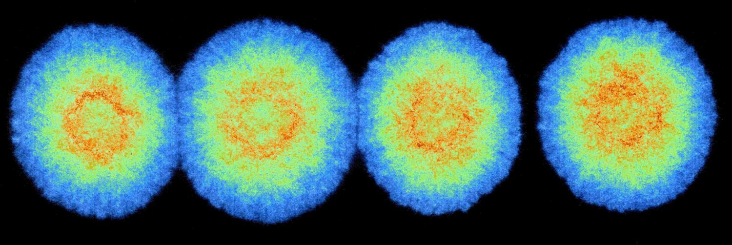

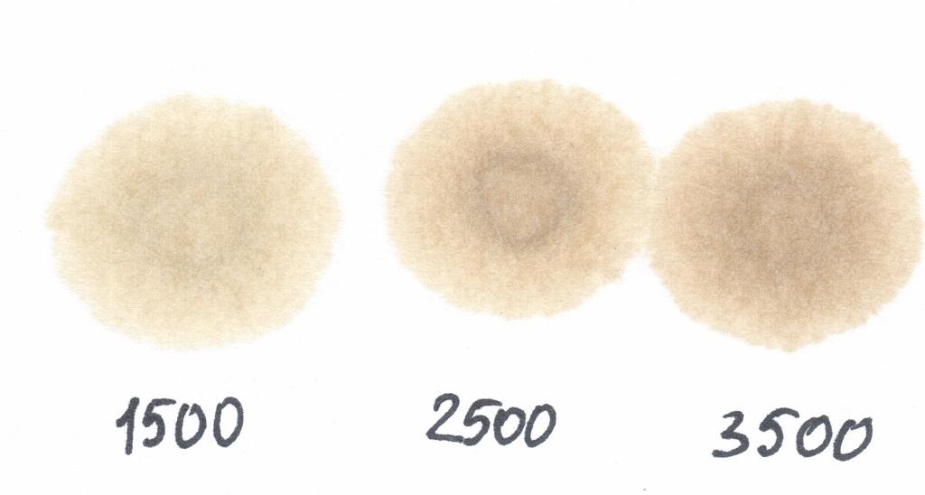

1) Mobil 1 x1 5w-30.
2) Opel Corsa D (z14xep)
3) Общий пробег на момент заливки 118450км
4) пробег на масле на момент взятия последней пробы - 2500км из них трасса/город - 0%/100%
5) Сезон эксплуатации масла осень 2017 (с 1 октября).
6) Моточасы ~ 125Мч
7) Израсходованное топливо Лукойл АИ-95-К5 ~230л, при общей средней скорости 20км/ч.
8) Проба взята с прогретого до 90-95°С двигателя после пробега в 2мл шприц.
На бумагу наносилась при комнатной температуре +25°С, сушилась 12 часов в квартире с центральным отоплением.
9) Объём заливаемого масла 3.5л, доливок не было, расхода нет.
Догадка с предыдущих проб подтверждается.
Свежевзятая проба показывает более загрязненное масло, чем отлежавшееся в шприце от двух недель и дольше.
4) пробег на масле на момент взятия последней пробы - 3000км из них трасса/город - 3%/97%
6) Моточасы ~ 145Мч
7) Израсходованное топливо Лукойл АИ-95-К5 ~270л, при общей средней скорости 21км/ч.
На бумагу наносилась при комнатной температуре +25°С, сушилась 20 часов в квартире с центральным отоплением.
9) Объём заливаемого масла 3.5л, доливок не было, утечек нет, расход полделения по щупу ~ 100мл.
Пробы начали пересыхать, но старение масла наблюдается отчетливо и пока предсказуемо линейно.
Изменено пользователем SkyCop
  SkyCop писал:
логично...  в шприце отложений на стенках не видно?
  19.12.2017 в 08:07, espes сказал:
Пока взвешенных не растворенных частиц в шприцах не видно. Помутнение отсутствует, темное, но прозрачное. Оседать на стенках шприца нечему. Перед капанием на бумагу энергично всё перебалтываю.
4) пробег на масле на момент взятия последней пробы - 3500км из них трасса/город - 0%/100%
5) Сезон эксплуатации масла осень-зима 2017-2018 (с 1 октября).
6) Моточасы ~ 170Мч
7) Израсходованное топливо Лукойл АИ-95-К5 ~320л, при общей средней скорости 21км/ч.
8) Проба взята с прогретого до 90-95°С двигателя после пробега в 5мл шприц.
На бумагу наносилась при комнатной температуре +25°С, спустя двое суток после забора из картера, сушилась 12 часов в квартире с центральным отоплением.
  13.01.2018 в 16:00, DigiMakc сказал:
Интересно, что будет через пару тысяч км.
Ничего интересного не будет, кроме замены, хотя... буду домывать ДМСО. Чище станет.

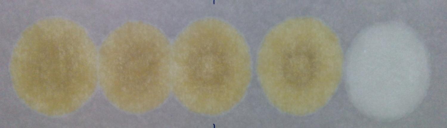

4) пробег на масле на момент взятия последней пробы - 4000км из них трасса/город - 0%/100%
6) Моточасы ~ 200Мч
7) Израсходованное топливо Лукойл АИ-95-К5 ~365л, при общей средней скорости 20км/ч.
На бумагу наносилась при комнатной температуре +25°С, спустя два часа после забора из картера, сушилась 12 часов в квартире с центральным отоплением.

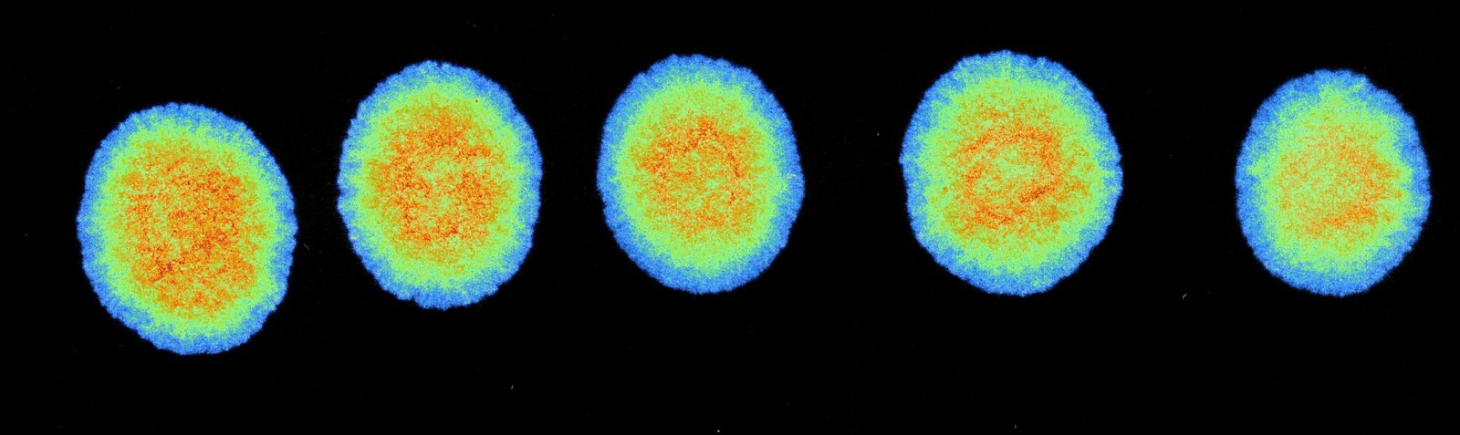

4) пробег на масле на момент взятия последней пробы - 5120км из них трасса/город - 0%/100%
6) Моточасы ~ 256Мч
7) Израсходованное топливо Лукойл АИ-95-К5 ~475л, при общей средней скорости 20км/ч.
9) Объём заливаемого масла 3.5л, доливок не было, утечек нет, расход одно деление по щупу ~ 200мл.
При первой возможности буду менять.
4) пробег на масле на момент взятия последней пробы - 5535км из них трасса/город - 0%/100%
6) Моточасы ~ 275Мч
7) Израсходованное топливо Лукойл АИ-95-К5 ~517л, при общей средней скорости 20км/ч.
На бумагу наносилась при комнатной температуре +25°С, спустя два часа после забора из картера, сушилась 22 часа в квартире с центральным отоплением.
4) пробег на масле на момент взятия последней пробы - 6000км из них трасса/город - 0%/100%
6) Моточасы ~ 300Мч
7) Израсходованное топливо Лукойл АИ-95-К5 ~570л, при общей средней скорости 20км/ч.
На бумагу наносилась при комнатной температуре +25°С, спустя сутки после забора из картера, сушилась 20 часов в квартире с центральным отоплением.
Понятно, что масло умерло еще на 4000км, но...
Заменить пока возможности нет, гараж завален полутораметровым сугробом. Катаю, пока не сойдет снег.
  17.03.2018 в 14:52, SkyCop сказал:
Совсем оно не умерло и сейчас даже...
Но кислотное вероятно уже несколько выше щелочного.
А по капле на 4000 менять - это большим эстетом надо быть! :)
В том смысле, что капля там ещё очень даже нормальная...
Изменено пользователем Урфин
  17.03.2018 в 15:13, Урфин сказал:
Ладно, согласен, на 4000км - это я уж может и загнул. Но на 5000км (250мч) уже ядро расползается, а свыше 300мч меня уже сомнения заели. Как говориться: меньше знаешь - лучше спишь.
4) пробег на масле на момент взятия последней пробы - 6500км из них трасса/город - 0%/100%
6) Моточасы ~ 340Мч
7) Израсходованное топливо Лукойл АИ-95-К5 ~613л, при общей средней скорости 19км/ч.
На бумагу наносилась при комнатной температуре +25°С, спустя сутки после забора из картера, сушилась 16 часов в квартире с центральным отоплением.
Весна никак не хочет приходить в наши края, сугроб перед гаражом не тает, вынужден перекатывать по моточасам.
Ну вот через 6.5 тыс км ядро растворилос, конечно с одной стороны мало для опеля, с другой стороны смотрю что 340мч уже накатал - что серьезно. Возможно масло убито...
