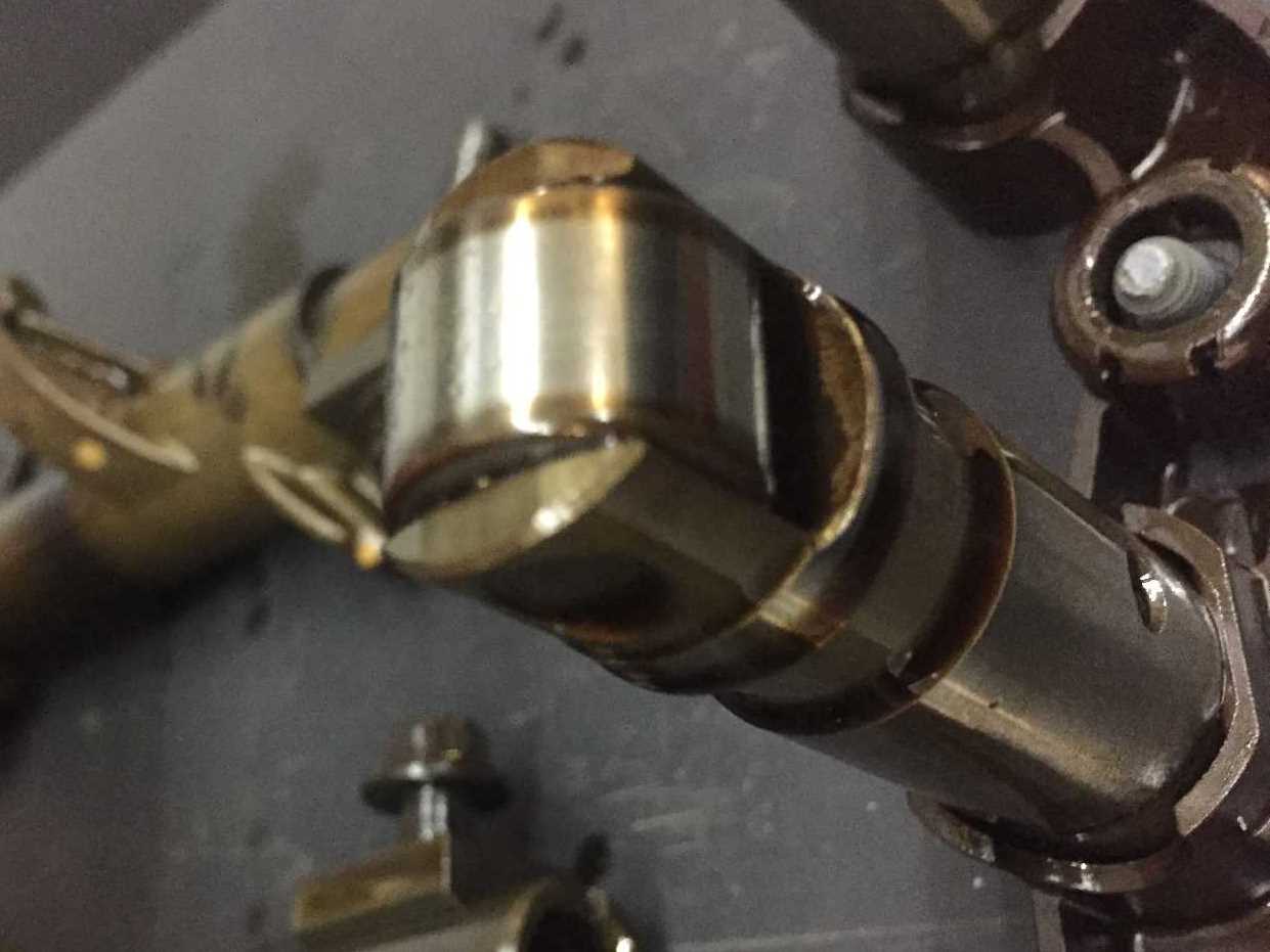

Для примера на фото, как выглядят компенсатор живой и заклинивший.
Буквально недавно соклубник ремонтировал.
Изменено пользователем Zhelezjakka
