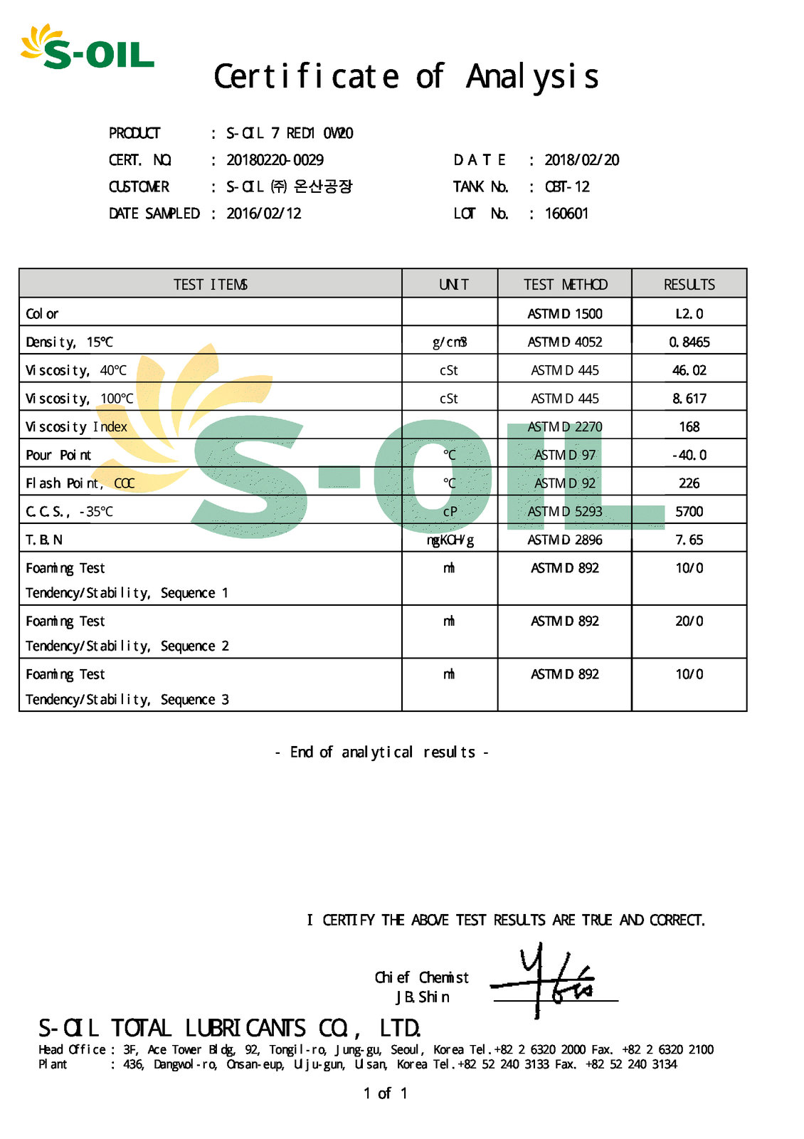

Масло приобреталось мной в emex в 4 литровой канистре у поставщика RSRS. Позже добавлю фото.
Все замечательно, но грустно, что молибдена нет..

Сейчас именно на нем, очень тихо работает, двигатель только клапанами цокает по тихому. Звук мотора при педали в пол, стал отчетливее, менее глухой - "поспортивнее".
Прикольный пакет какой то, и не на натрии и не привычный афтоновский стандартный API SN ILSAC GF-5.
А так всё остальное отлично, база чистая - мало золы, мало серы, низкотемпературные с запасом, вспышка хорошая, ноак нормальный.
Хорошее 0W-20 за 1100р то :)
Ну до "отлично" всё же щелочное не дотягивает ;)
ИМХО, твёрдый "хорошист"
Тоже заметил, что тише всего и "легче" мотор работает на маловязких маслах с минимумом присадок (ZDDP, кальций). Заметил по 0W-20 Mobil1 AFE...
Нет ни натрия ни молибдена несколько раз пересмотрел не поверив. Такой вот пакет присадок :)
Может даже и хорошо что нет молибдена. Обратите внимание что содержание серы и содержание зольности сульфатной необычайно малое, даже для API SN ILSAC GF-5 0W-20.
Масло когда его заливаешь в горловину,имеет необычайно светлый чуть желтый оттенок. Практически прозрачное как вода... :)

Как оказалось, молибден совсем не залог тишины и топливной экономичности или дополнительной защиты от износа мотора. :)
По-моему, это масло скучное - щелочное совсем не возбуждающее для ILSAC продукта, больше похоже на ACEA C3 (видимо такой пакет присадки намешали эту в вязкость) какое-то. ;)
Изменено пользователем Gaffer
Почему у масла 229.51 пакет нормальный, а тут вдруг "скучный"?
:D
явно ведь пакет ACEA C3
Dragon 0w-20, по-моему скромному мнению, лучше выглядел.
Расхотел я Red1 покупать.
Надо сначала попробовать покататься на масле, сделать его UOA и уж потом писать про то, что какое-то масло лучше выглядит. Интересно ведь будет посмотреть на цифры анализа отработки этого масла - такой пакет может хорошо проявить себя в такой ненагруженной вязкости. ;)
