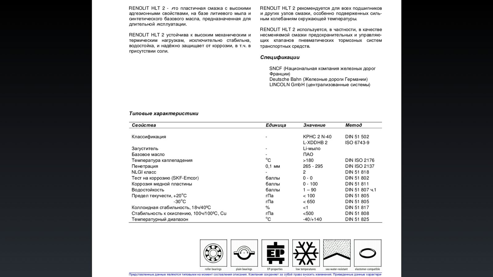

Их то даже больше чем пара, но вот скажем у меня есть renolit hlt 2 и в нем вязкость даже непонятна какая, так что я не очень специалист что бы выбрать, разве что тут подскажут - был бы рад
Изменено пользователем Parxim90
  03.09.2020 в 17:33, Parxim90 сказал:
Раскрыть
Вязкость базового масла данной смазки 105 сСт
