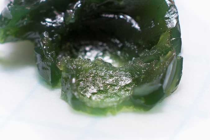

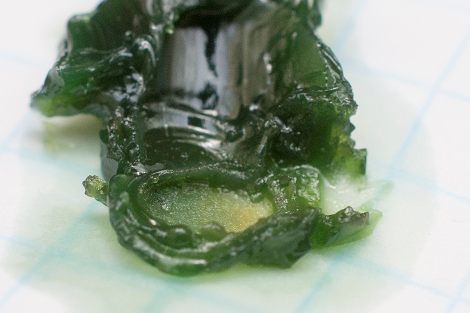

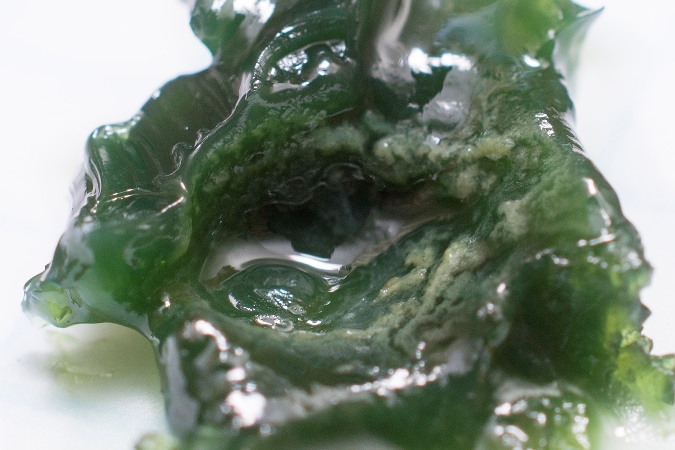

В общем потыкал горячим паяльником в XS80 и SRI и спешу поделиться результатами. За точность температуры не ручаюсь, т.к. калибровкой термостата паяльника не заморачивался, но на вскидку, погрешность где-то +/-20Со
200Со 3мин - даже снимать не стал - обе смазки чуть размягчались под жалом, SRI распространяла свой приторный удушающий запах, XS80 вообще никаких спецэффектов.
250Со 3мин - SRI уже заметно воняла, от паяльника потянулась тонкая струйка дыма с ноткой горелой минералки XD, под каплей смазки по листку начала расходится зеленая лужа, кромка смазки выглядит немного пожелтевшей. XS80 - дыма почти нет, смазка распространяет запах парафина и немного пропитала лист, но заметно меньше SRI.
300Со 1 мин - SRI во всю воняет горелой минералкой, вокруг жала быстро превращается в жидкость и вскипает. XS80 - чуть больше дыма, чем в прошлый раз, кипит в зоне соприкосновения с жалом, но если убрать жало, то застывает без видимых следов деградации.
450Со 10сек - SRI почти горит, много дыма и вони, смазка почти мгновенно разжижается и утекает, что не успело утечь поджаривется с образованием корки. XS80 - дымит, от контакта с паяльником быстро вскипает, но не растекается, а как-бы выкипает, оставляя коричневый налет на паяльнике
Фото: 1 - перед тестом, 2 - после 3х минут на 250Со, 3,4 - то же , крупным планом
Изменено пользователем greenled

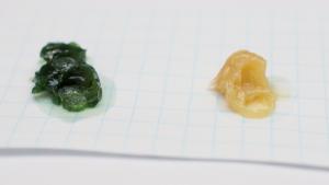

Еще немного фоток:
1 - SRI после 1 минуты на 300Со
2 - XS80 после 1 минуты на 300Со
3 - SRi после 10 секунд на 450Со
4 - XS80 после 10 секунд на 450Со
