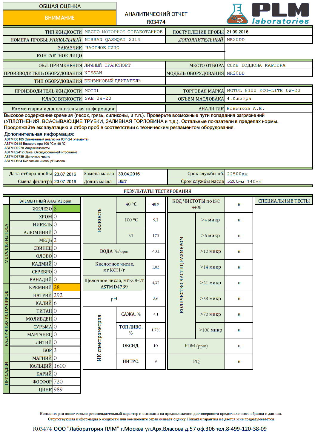

Motul 8100 Eco-Lite 0W-20 SN, Nissan Qashqai 2014 J11, MR20DD, CVT, 5200км, 140мч
Здесь 140 моточасов, а TBN уже 4.3! И это по ASTM...
По ASTM 4739, т.е. как положено. И если у свежего 7-8 по ASTM 2896, то после заливки по занижающему методу получится 6. Нормально упало, считаю: в смысле не сильно.
По износу хороший анализ. А что касается денег, так в европейской части сейчас его цена чуть дороже (рублей 40-50 за литр) чем Shell 0w-20 и немного дешевле чем "европейский" Mobil 0w-20, т.е. в одной ценовой группе с двадцатками от Shell и Mobil. На Дальнем Востоке конечно же другой баланс цен в сторону "азиатов".
Мне предлагали это масло со скидкой у оф.представителей по 600р за литр.
Мысли - если что поправляйте :)
1) Автор катай 200-250мч это твой интервал судя по анализу. Если нечем считать мч то ставь датчик моточасов.
2) Раньше Motul Eco-Lite 0W-20 был с молибденом на пакете infineum, теперь с натрием на пакете Lubrizol - все нормально просто другая школа, масло не обеднело.
3) По поводу меди не разделяю вашего оптимизма - ее возможно не вписали. Как и алюминий :(
4) Кремний от герметика считаю а не от фильтра перевернутого наоборот. Машина свежая на одометре 22 тыс - герметик там должен плакать.

1) Счетчик моточасов в этой машине есть, правда он считает только до ста, сотни приходится в уме держать, не проблема.
2) Где можно почитать на тему натриевых пакетов? В этом пакете натрий в качестве модификатора трения и противоизносной присадки?
3) Так ведь медь вписана... Обращусь в PLM в понедельник с просьбой перепроверить металлы износа.
4) Сейчас катаю другое масло, к новому году будет анализ, посмотрим на кремний там.
Отправлял масло обычной почтой, два образца по 500мл (второй пока не сделали), стоило 230р. Посылку почта им доставила в офис в субботу, они не работали. Потом им пришлось идти на почту (не привыкли москвичи куда-то ходить, хотя почта рядом, потому сказали, чтоб больше почтой не отправлял). Счет выставили по акционной цене - комплекс за 2000р, я его оплатил из своего он-лайн банка. Деньги дошли быстро. Анализ они сделали на следующий день после оплаты, ещё день оформляли протокол. Марку масел не называл до получения протокола. В выводах они запутались немного - подумали, что два отправленных образца (свежее и отработка) - одно и тоже масло.  Но это совершенно разные масла. Не пойму зачем что-то додумывать и притягивать за уши?
Мы ведь все читали тот патент о натриевом пакете присадки? Там написано, что натриевый пакет успешно заменяет и молибдены, и бор, и обладает полярными свойствами - фактически слабое звено в виде кислых эстеров ненужно в таких маслах. ;)
Где об этом почитать? Ткните носом, пожалуйста.
Тут ASTM "правильный" (4739), аналог ГОСТа, которым измеряла клубная лаба.
Бывает ещё "неправильный" для отработок ASTM (2896)...
Я на телефон показатели снимаю на 100 моточасах, потом подсчитываю в конце.
А чего вы прицепились к люминю? Смен масла было много, элементы притирки вымыты. За 140 моточасов надрало 1 ppm - его как погрешность не вписали. Был бы интервал вдвое больше - получили бы все долгожданные 3 ppm в графе Алюминий 8P
:) клубная лаба этим суровым ГОСТ 11362 намеряла регулярно какую-то неправдободобную цифру щелочного числа - 'честный' ASTM D4739 выглядит честнее всё-таки.

Раньше 0W-20 Motul API SM был на ПАО с кропаликом эстеров, сейчас - кряк. Раньше пурпойнт в спеках был -50, сейчас -39. Раньше TBN был 8.5 (что по спекам, что у нас в анализе). Теперь - 7.2 По мне, так слегка обеднело
Ну так и не это же имелось ввиду. "Не обеднело" в плане пакета присадок :) Человек спросил в другом контексте, "я не вижу молибдена, масло обеднело?" на что ему и было отвечено. :)
