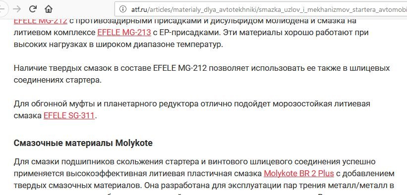

.Screwdriver78  обратите внимание. Вязкость этого моликота нам не известна, но получается бренды в стартер пихают более чем износостойкие смазки, по нагрузке сваривания, да еще и с твердыми наполнителями.
  19.03.2019 в 18:52, john_smith сказал:
при -35 смазка сохранила пластичность, почти не замерзла.
Раскрыть
Эта эфеля брат близнец (если не то же самое) что и  Total Nevastane XS80.
А тот у меня на втулке скольжения при -30 показывает великолепные значения по усилию сдвига. так что с этой стороны западло нет.
Есть другой интересный вопрос - если уж у вас есть эта тефтеля, было бы шикарно, если бы вы рискнули каким-нибудь паразитным роликом на двигателе и заложили ее туда. Просто вышеупомянутый Nevastane XS80 при высоких скоростях сдвига расслаивается и дохнет (вытекал из подобных роликов). - интересно, тефтеля 321 такой же имеет косяк, или нет.
В связи с чем у меня когнитивный диссонанс. Моликот 650 огого по нагрузочной способности, а у тефтели 311 даже не тестировалась.
ВТФ? Как можно одновременно в соседних строчках их рекомендовать в один и тот же узел?
