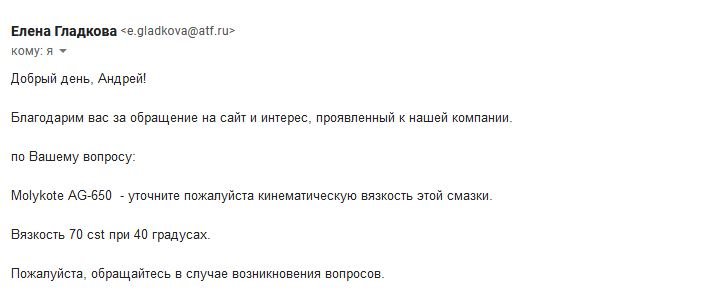

Справочно. Мелькает рекомендация в стартер Моликот 650, но в TDS нет кинематической. Исправляем.
AG-650-eng.pdf
Изменено пользователем D'AVerk

verlube От этого и возник вопрос.
По факту получается в планетарку предлагается:
1) Тефтеля 311 с вязкостью 25сст
2) Моликол 650 с вязкостью 70сст
3) Моликот 7514 с вязкостью 410сст.
То-ли я дурак, то-ли лыжи.
А очень просто все. Моликот 7514 литий-комплекс, ПАО и эфиры, он только для пар металл-металл. Поэтому его надо применять в выходном звене планетарки, где все шестерни металлические, скорость низкая, и усилие высокое.
А AG-650 ПАО+мыло, совместима с пластиками и эластомерами, это для пластикового "входного" звена планетарки. Отсюда низкая вязкость (высокая скорость, низкое усилие).
Скорости звеньев как раз приблизительно 8:1 для каждой из ступеней. Почти во столько же раз отличаются вязкости.
В результате, из доступного в планетарный редуктор напрашиваются сладкая парочка невастанов XS320+XS80.
