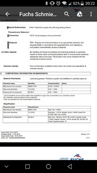

Хорошо, с отношением к бентониту всё понятно. Тогда другой кандидат : FUCHS RENOLIT JP 1619.

Не понятно, совместима ли с пластиком, в информации, что смог найти об этом ничего не говорится. Пишут, что на основе синтетического масла, но что за масло не известно..
Если в рулевых рейках есть пластик, то наверно совместима..
Раскрыть
DIN 51 502 KPHC 1 K-50, ошибался думая, что на основе ПАО. Видимо, близкий родственник Petro Canada Precision Synthetic.
Изменено пользователем SL1
john_smith имейте в виду, он nlgi 1.
Если место в стартере не слишком герметично, могут быть пробоемы с протечками. Куда вы там мазать хотите.
