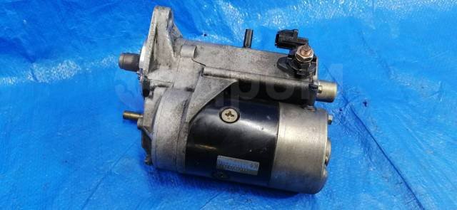

Прошу совета в подборе смазки для стартера.
Сам стартер в целом прост, ни единого подшипника, все на втулках, полагаю так у большинства авто. По отзывам с форумов на СТо занимающихся ремонтом и восстановлением стартеров, там не морочатся и смазывают Кастролом ЛМ или ЛМХ. По моему мнению, там от смазки и не требуется никаких особых свойств.
http://mazda.epcdata.ru/capella/ajga08/4_kit_injection_cooling/1840/?frame_no=GF8P-206196&pnc=24712&part_grp=1840AA
Я думаю в таком месте и обычной литиевой смазки вполне достаточно.

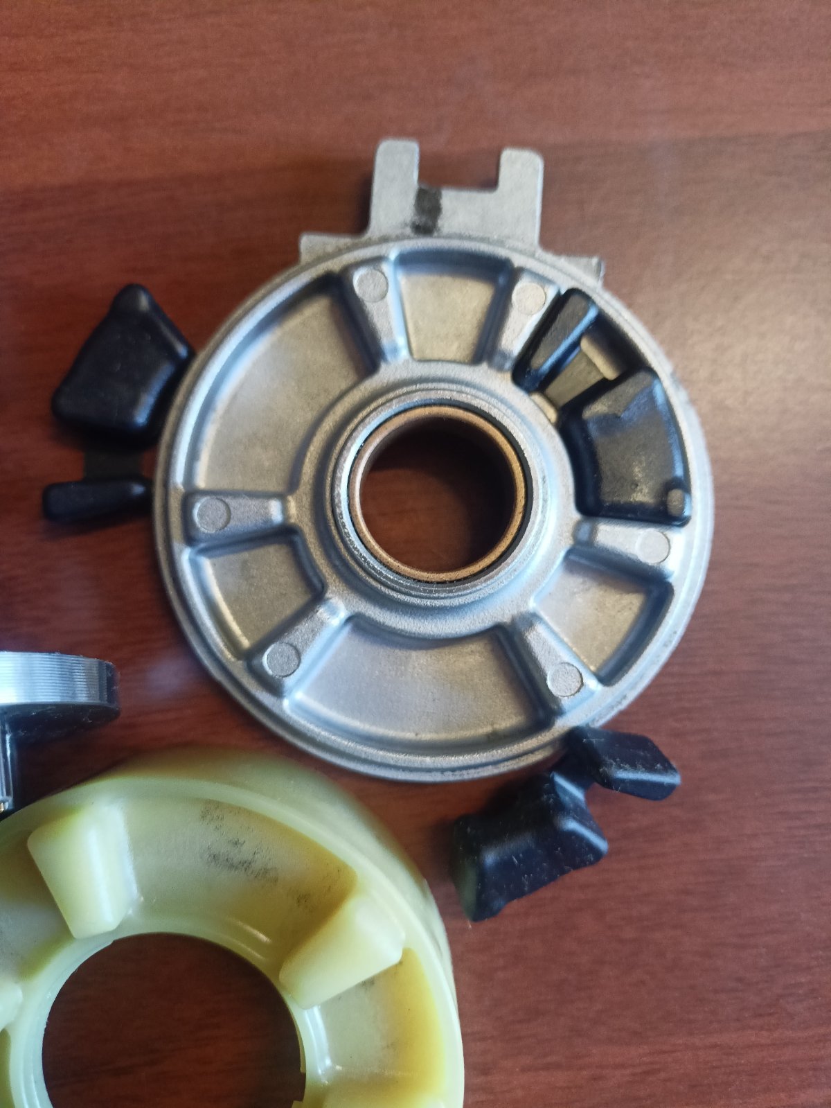

Здравствуйте. Во первых хочу поблагодарить всех откликнувшихся  на мои вопросы по выбору смазки, которая и была приобретена. Стартер перебран и успехом уже две недели заводит мой автомобиль. Тут нужно пояснить, что это так называемый оборотный стартер, который был мне отдан другим человеком, но после его профилактики предыдущий хозяин прокомментировал, что по ощущениям так легко и быстро он у него еще не крутился. Сейчас на очереди профилактика штатного стартера. Казалось бы чего тут нового, иди по проторенной дорожке, но разобрав его я столкнулся с нежданчиком, который в предыдущем стартере отсутствовал, а именно с резиновыми вставками. я так понимаю это амортизационные вставки. Материал- резина, укладываются в дюралюминиевые посадочные места и накрываются пластмассовой эпициклической шестерней. При его разборе (до этого он 100%не разбирался) под резинками чуть-чуть на дюрале и чуть сверху была смазка цвета голубой глины, как впрочем и по консистенции такая же, твердоватая как пластилин, но таяла между пальцами. Вообще при разборе стартера я насчитал 3 разные смазки и "сухой" сердечник втягивающего. Ну и вопрос: с учетом материалов, резина-пластик, резина-метал, правильно я понимаю, что HTL-500 мне в помощь?
Изменено пользователем gennadievich
  21.05.2022 в 15:40, gennadievich сказал:
Раскрыть
Или HLT-2
