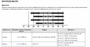

9) Что знаете из рекомендаций мануала- знаю что можно разную вязкость и масла А3 В3

Читаем рекомендацию. А3/В3 или А3/В4 или SМ. То есть любое масло удовлетворяющее либо первому, либо второму, либо третьему условию.
хорошо, пусть будет так.  если есть SM - льём, поскольку производитель рекомендует.  но если на канистре SM нет, а есть только А5 - то получается не льём - поскольку нет в рекомендованных
Что касается перебдеть. Почему тогда не рекомендовать сороковку? В рекомендациях такая вязкость имеется, так что получится ещё надежней.
ну, это уже как бы чересчур)  здоровому движку сильно повышенная вязкость тоже ни к чему)  всё же на тридцатках на рабочий режим быстрее выходит и расход меньше - вообщем, я за "золотую середину")
