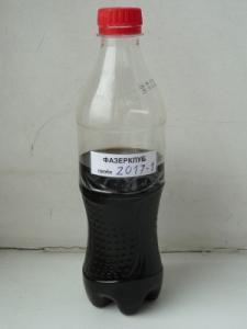

Немного фоток в тему.
1. Бутылка с пробой масла из двигателя Yamaha FZ6 2009 после пробега 1000км. Откачано шприцом через отверстие щупа.
2. Эта же бутылка после тщательного взбалтывания и неподвижного стояния в течение 1 недели. Как можно видеть, осадка нет.
3. Эта же бутылка после тщательного взбалтывания и неподвижного стояния в течение 6 недель. Выпал осадок.
post-18927-0-86181200-1516905669_thumb.jpgpost-18927-0-15379700-1516905670_thumb.jpgpost-18927-0-45675000-1516905669_thumb.jpg
Чтобы ПОЛНОСТЬЮ размешать осадок, который на фото 3, нужно очень долго и тщательно трясти бутылку.
Перешел на замену масла в течение сезона по пробегу, либо осенью после окончания сезона. Но не после зимовки.
