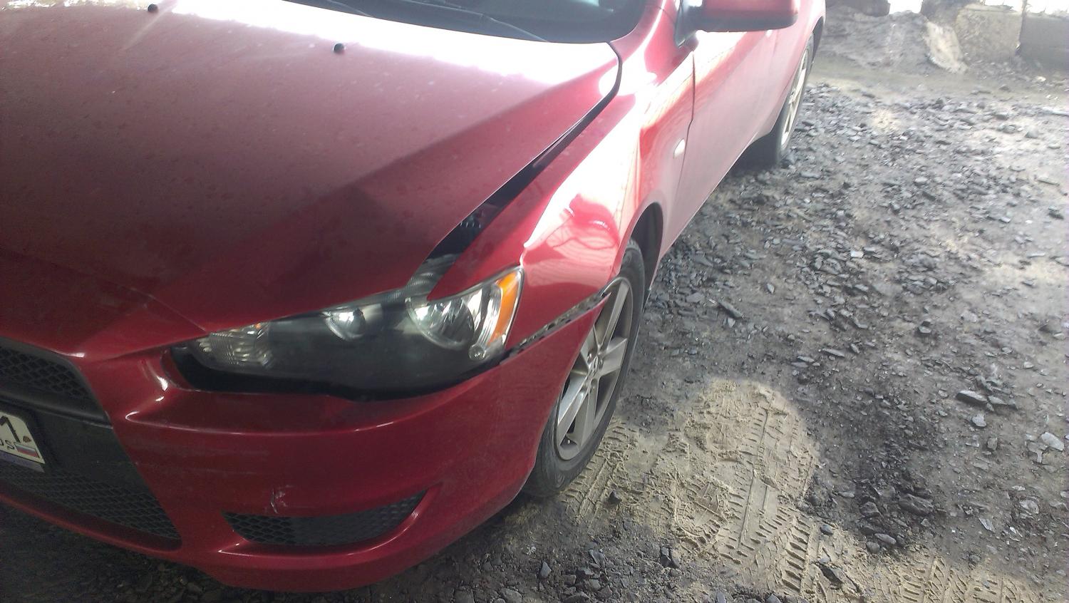

Стоял мой Лансер во дворе дома , АКПП естественно заблокирована в положении селектора Р .
Один дятел выезжая со двора ударил мне машину так , что она откатилась назад на 15 метров. Помяты капот, крыло, бампер , фара ушла внутрь ... Но больше меня беспокоит состояние АКПП.
Могли там произойти повреждения?
Коробка сейчас так-же блокируется , едет также...

Свидетели нашлись , вылетал тот гад на полном газу со двора
