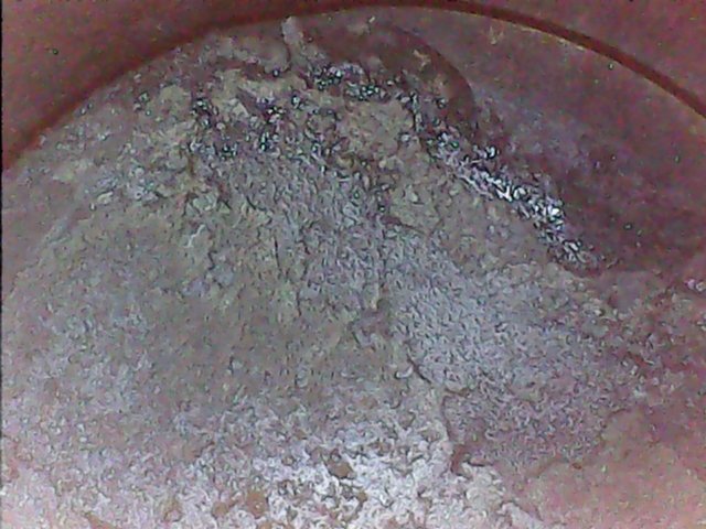

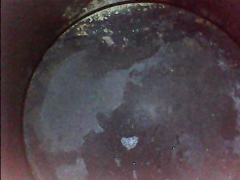

Прошу направить в нужное русло.
Ниссан Альмера 2005г. 1,5 98л.с. пробег на приборке 210000 (скручен), 50000км. назад вскрывался, менялись кольца, перетряхивалась голова (со слов владельца, что конкретно он не в курсе).
Имеется масложор примерно 1,5-2л. на 7000-8000км. (интервал замены), заливаемый объём масла слили/залил около 3,3л., льется 5-30 (разное, ну в основном илсаки и апи эсэны).
Сегодня заглянули в цилиндры, картина вроде не айс, как смог сфоткал, плюс свечи (пробег на свечах около 8-10т.км., по сопротивлению свечи в норме), бензин в основном 95 Роснефть, но бывают и другие заправки.
Ну и извечный вопрос, что делать?
Фото поршней по порядку 1,2,3,4, свечи в одном фото подписаны.
2 и 3 встали в ВМТ, поэтому так близко.
1.thumb.jpg.b05cf533615e3fbb44c143e546df92a9.jpg2.thumb.jpg.7f358241f3fa546c5a74d56ca1117eda.jpg
3.thumb.jpg.b2489d24c61e06a766ecf94134bed51a.jpg4.thumb.jpg.8ce220eadc21481e21763a4cf30ef820.jpg
IMG_20190901_112804.thumb.jpg.3958a0c96ffa28f2f87cb0971f4bb28c.jpgIMG_20190901_112810.thumb.jpg.249b6e288bfedf3efeb25e7a6845b49b.jpg
  01.09.2019 в 09:08, Евген 48 сказал:
Раскрыть
Тупо вкинули кольца и всё ? :shok:
  01.09.2019 в 09:16, DRON 33 сказал:
Раскрыть
уже написал, точно и сам владелец не помнит, что конкретно меняли, мыли и т.п.:pardon:
  01.09.2019 в 09:19, Евген 48 сказал:
Раскрыть
Ну расточку или гильзовку цилиндров думаю запомнил бы :unknw: Если эти процедуры не делали , то скорее всего максимальный износ цилиндров , эллипсность и тд и тп . Раскокс боюсь уже не поможет
  01.09.2019 в 09:20, DRON 33 сказал:
Раскрыть
нее, этого точно не делали.
  01.09.2019 в 09:20, Евген 48 сказал:
Раскрыть
Тогда :negative:
  01.09.2019 в 09:23, DRON 33 сказал:
Тогда :negative:
Раскрыть
Забить?:D
  01.09.2019 в 09:27, Евген 48 сказал:
Забить?:D
Раскрыть
Можно попытаться раскоксить (надежда умирает последней) . Если раскоксовка не поможет - капиталить !
  01.09.2019 в 09:30, DRON 33 сказал:
Раскрыть
Вопрос чем и как, именно по этому вопросу я ему и не могу что либо советовать:pardon:
Раскрыть
Зачем? Разве не дешевле ездить дальше и подливать масло:unknw: всё равно продаст авто и купит другое:pardon:
