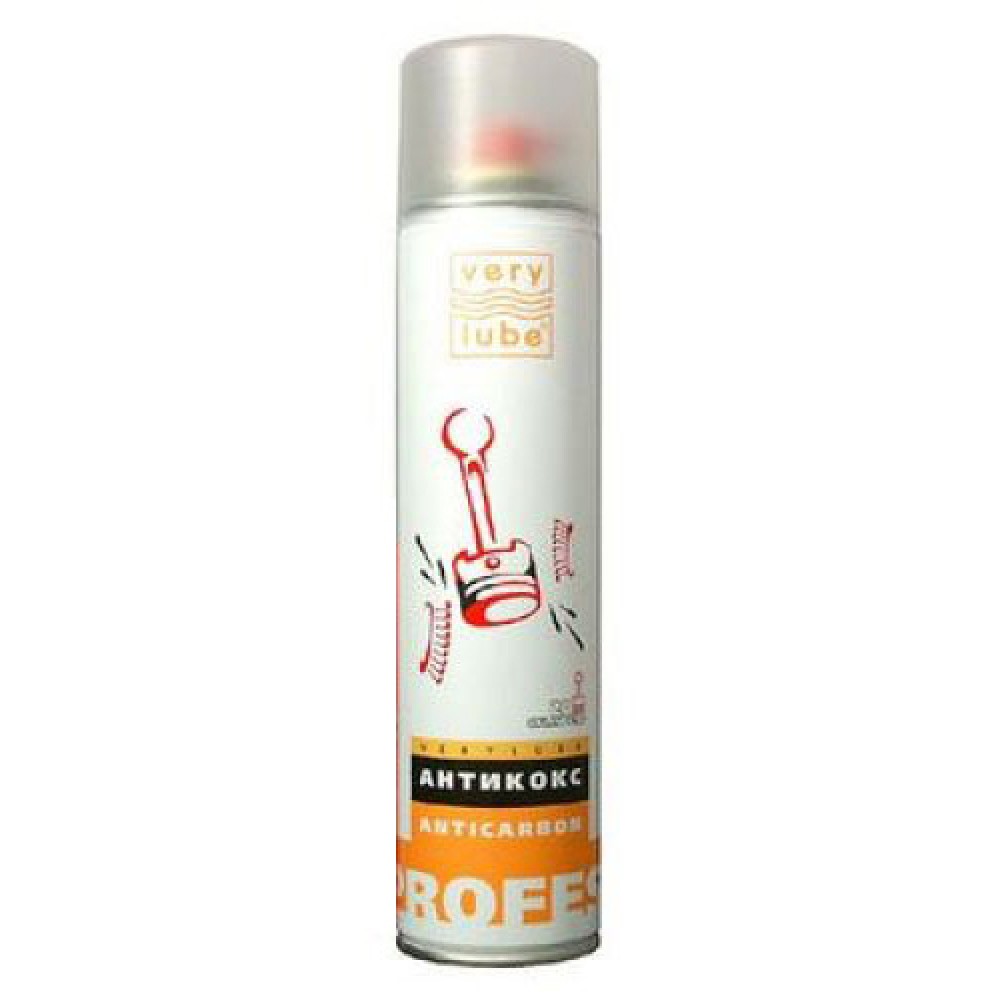

Очень интересно. А кто нибудь хадовской пользовался? Уже неплохо, если задача имеет решение)
Пользовался раскокосвкой-спреем Хадо и спреем Gzox на нескольких автомобилях.
1) Выкрутил свечи - посветил фонарем - поршни черные с явными крупнинками нагара.
2) Распылил средство в каждый цилиндр (примерно по 10-15 секунд)
3) Закрутил свечи, выждал примерно 1 час.
4) Свечи выкрутил, продул стартером - из цилиндров вылетает очень много грязи.
5) Поршни в итоге (смотря через колодцы с фонариком) цвета чистого алюминия с крошками черного нагара(весь не выдувается)
После процедуры лучше поменять масло в ближайшее время.
При совмещении этой процедуры с чисткой дросселя и впуска этими же средствами - реально добавляет "прыти" автомобилю.
Делалось это все на нескольких авто чисто для профилактики, компрессия и другие параметры не замерялись
