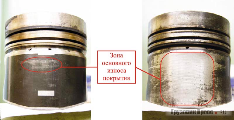

Листал как-то форум с мобилы, наткнулся на тему в разделе разобранных двигателей.
Вот фото автора, который указывал, что двигатель подвергался раскоксовке:
post-14992-0-42916200-1481288069_thumb.png post-14992-0-66511500-1481288117_thumb.png
При мойке снятого поршня, места с покрытием, контактирующие с пальцами рук в отмывающем составе, становятся голыми, появляются просто алюминиевые пятна ...
А зачем антифрикционное покрытие на тех местах поршня, которые вы стрелками показали?
Там ведь нет износа...
Ну и судя по фото - либо раскоксовку делали оооочень давно и не факт, что указанные дефекты возникли от воздействия раскоксовки, либо сама раскоксовка была полным дерьмом.
Изменено пользователем vit1303
Только злая химия поджирает это покрытие.
Не на всех жижах пишут об их воздействии на краску.
Жаль ТС не написал чем раскоксовку делал.
А потертости, разве не видны?
Я не увидел потертости, поэтому и задал вопрос. На фото стрелками указаны зоны, которые вынесены внутрь поршня, разве нет? То есть эти зоны никак не участвуют во взаимодействии цилиндр-поршень. Могу ошибаться, конечно, тогда прошу простить великодушно ))
не хотел видеть, скорее.
По центру три вертикальных и вокруг них потертость, это не блик от вспышки
пример
Изменено пользователем Discoverer
