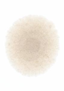

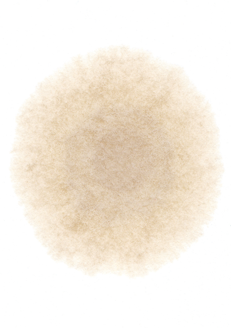

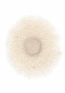

Dumus 5 624 Опубликовано: 6 октября 2016 Поделиться Опубликовано: 6 октября 2016 Здесь буду выкладывать серию капельных тестов моторного масла, присланного по акции. Масло моторное: ЛУКОЙЛ GENESIS POLARTECH 0W-40 (API SN/CF, MB-Approval 229.5, VW 502.00/505.00, Renault RN 0700/0710, Porsche A40, BMW LL-01, ACEA A3/B3, A3/B4, FIAT 9.55535-M2, Ford WSS-M2C-937-A) Авто: Lifan Solano (двигатель - LF481Q3, объем 1,6 л., 106 л.с.). Общий пробег: 75 800 км.Пробег на масле на момент взятия пробы: 1 300 км (из них город - 100%).Сезон эксплуатации масла: август - октябрь 2016 г.Проба взята после поездки в течении часа с работы домой, сушилась 24 часа в доме.Объём заливаемого масла - 3,5 литров, доливки не было. 2 Ссылка на сообщение
Dumus 5 624 Опубликовано: 30 октября 2016 Автор Поделиться Опубликовано: 30 октября 2016 Общий пробег: 76 500 км.Пробег на масле на момент взятия пробы: 2 000 км (из них город - 100%).Сезон эксплуатации масла: август - октябрь 2016 г. Ссылка на сообщение
Dumus 5 624 Опубликовано: 27 ноября 2016 Автор Поделиться Опубликовано: 27 ноября 2016 (изменено) Общий пробег: 77 500 км.Пробег на масле на момент взятия пробы: 3 000 км (из них город - 100%).Сезон эксплуатации масла: август - ноябрь 2016 г. Изменено 27 ноября 2016 пользователем Dumus 2 Ссылка на сообщение

Dumus 5 624 Опубликовано: 5 января 2017 Автор Поделиться Опубликовано: 5 января 2017 (изменено) Общий пробег: 78 700 км. Пробег на масле на момент взятия пробы: 4 200 км (из них город - 90%).Сезон эксплуатации масла: август 2016 - январь 2017 г. Изменено 5 января 2017 пользователем Dumus Ссылка на сообщение
Dumus 5 624 Опубликовано: 4 февраля 2017 Автор Поделиться Опубликовано: 4 февраля 2017 Общий пробег: 79 500 км. Пробег на масле на момент взятия пробы: 5 000 км (из них город - 90%).Сезон эксплуатации масла: август 2016 - февраль 2017 г. Ссылка на сообщение
Dumus 5 624 Опубликовано: 13 марта 2017 Автор Поделиться Опубликовано: 13 марта 2017 Общий пробег: 80 500 км. Пробег на масле на момент взятия пробы: 6 000 км (из них город - 90%).Сезон эксплуатации масла: август 2016 - март 2017 г., слил на анализ. 1 Ссылка на сообщение

akhrap1980 294 Опубликовано: 14 марта 2017 Поделиться Опубликовано: 14 марта 2017 А капля очень даже. Масло скорее живое, чем мертвое. Ссылка на сообщение
Dumus 5 624 Опубликовано: 14 марта 2017 Автор Поделиться Опубликовано: 14 марта 2017 14.03.2017 в 10:55, akhrap1980 сказал: А капля очень даже. Масло скорее живое, чем мертвое. Да, масло живое, но интервал выбран так, чтобы сравнить с предыдущими отработками. 13.03.2017 в 22:34, igork сказал: Прям сказки какие-то. Что не так? Ссылка на сообщение
igork 3 464 Опубликовано: 14 марта 2017 Поделиться Опубликовано: 14 марта 2017 Да всё так. Просто для 6000км при 90% города капля выглядит как на 3000км. Вот и говорю, что прям сказка какая-то. Ссылка на сообщение
Dumus 5 624 Опубликовано: 15 марта 2017 Автор Поделиться Опубликовано: 15 марта 2017 14.03.2017 в 22:00, igork сказал: Да всё так. Просто для 6000км при 90% города капля выглядит как на 3000км. Вот и говорю, что прям сказка какая-то. Масло крепкое на ПАО, оно в таком режиме выдержит и 8 и 10 тыс. км. Другой вопрос - куда пропадало ядро в районе 4-5 тыс.? ) Ссылка на сообщение
Урфин 452 Опубликовано: 16 марта 2017 Поделиться Опубликовано: 16 марта 2017 15.03.2017 в 05:16, Dumus сказал: Другой вопрос - куда пропадало ядро в районе 4-5 тыс.? ) Я тоже задавался этим вопросом... и глядя на Ваш тест и на свои пробы тоже. Замечал вот какой момент - от бумаги зависит оказывается , хотя вся A4 офисная и 80 г/м2... у меня на SvetoCopy (что дома) ядро меньше выражено получается, чем на IQ (что на работе)?! И еще обратил внимание вот на какой момент: если я кладу свежую пробу на пластиковое основание (крышка от контейнера для продуктов) и если я её кладу на сам контейнер так, что бумага в месте капли не касается пластика, а как бы висит в воздухе, то растекаются они по разному чуть и внешний вид капель заметно отличается одной от другой после подсыхания... Ссылка на сообщение
Dumus 5 624 Опубликовано: 16 марта 2017 Автор Поделиться Опубликовано: 16 марта 2017 16.03.2017 в 05:21, Урфин сказал: Я тоже задавался этим вопросом... и глядя на Ваш тест и на свои пробы тоже. Замечал вот какой момент - от бумаги зависит оказывается , хотя вся A4 офисная и 80 г/м2... у меня на SvetoCopy (что дома) ядро меньше выражено получается, чем на IQ (что на работе)?! И еще обратил внимание вот на какой момент: если я кладу свежую пробу на пластиковое основание (крышка от контейнера для продуктов) и если я её кладу на сам контейнер так, что бумага в месте капли не касается пластика, а как бы висит в воздухе, то растекаются они по разному чуть и внешний вид капель заметно отличается одной от другой после подсыхания... бумага из одной и той же пачки, условия сушки одинаковые ) Ссылка на сообщение
