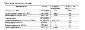

Вот изначальные характеристики этого масла
Вязкость просела ровно на 1 единичку. Но при 40С значительно просела - на 8 единиц. Если верить прибору что топлива действительно мало, остается полимерный загуститель сработался. Но в любом случае для каких то выводов нужен анализ свежего масла того же что заливалось, а лучше вообще после 200км - какое оно стало после смешения с несливаемым остатком. Но по сути то чего париться по этому вопросу если падение не большое.
Интересно, за критичный параметр в анализе принята вязкость при 40 гр. По мне так, такая вязкость только в плюс при прогревах :)
