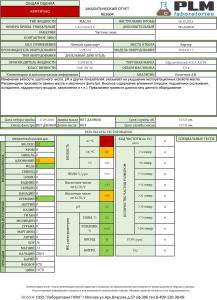

Castrol Edge Professional A5/B5 0W-30 отработка на Volvo VC70 после 14731км
А я вижу, что масло ещё вполне работоспособное. Вязкость при 100 - 8,9 это на 1 единицу падение от свежего масла.
Алюминий 15, вроде некритично. TBN 4,98 TAN 3,13, ещё не сравнялись, а если учесть, что падение TBN сразу после заливки свежего масла падает примерно на 2 единицы, то ездить ещё можно даже если применить строгость к дизелям падения 50% от только что залитого(не от свежего).
Не понятный вывод лаборатории PLM-lab про вязкость при 40, очень удивлён, как это может повлиять на двс, если при 100 всё хорошо.
И опять цинка очень много, почему? Что-то сбилось в приборе или что?

Для такого пробега и моточасов вообще не вижу ничего критичного. Масло изначально имеет вязкость ближе к нижней границе SAE30, так что просадка несущественная...
Кстати, всегда считал это масло аналогом 0W-30 Valvoline SynPower FE. Но вот бор намекает, что это не так, или пакет изменили (что более вероятно)
Неее, раньше оно было на кальциево-магниевом пакете без бора. Сейчас с бором, но на кальциевом пакете походу.
Разжижение странное, ни один анализ на дизельных Вольво такого не показывал:
http://www.oil-club.ru/forum/topic/13801-neste-city-pro-0w-30-a5b5-otrabotka-na-volvo-xc60-d3-posle-10500km/
http://www.oil-club.ru/forum/topic/7484-castrol-slx-prof-longtec-0w30/?do=findComment&comment=188639
http://www.oil-club.ru/forum/topic/22267-castrol-magnatec-5w-40-dpf-otrabotka-na-volvo-xc70-posle-11000km/?do=findComment&comment=582739
Даже официальный чип зло?
Да он и не чип строго говоря, D4 - 163 л.с. и D5 - 215 л.с.  на сколько я знаю одинаковые двигатели, отличие только в прошивке. Хотя в сервисе один раз сказали, что вроде турбина отличается. Но после чипа характеристики у D4 и D5 становятся одинаковыми.

Это все понятно. Но это не вольвовская прошивка D5, а полестаровская? Или как? Если не прошивка то возможно форсунки льют. Или еще что. Хотя может был прожиг недавно? Это могло к разжижению привести.
Считаешь, что pH=5.3 норм.? В картере уже очень кислая среда. Как раз таки здесь масло сработалось, и дальше износ будет расти быстрее пробега, имхо. Просто абразива в масле уже дохрена... А 15 ppm Al, кстати, уже браковочный показатель... Да и топлива сожжено 1500 л. Моточасов 600 минимум...

Считаю что pH нормальный. Не вижу по анализу, что в картере вообще кислая среда, не то что очень. Алюминий 15 браковочный показатель под какой конкретно двс или вообще под всех производителей? :)

@Дмитрий_, даже если 25 км/ч (что вполне соответствует 85 % города), то уже ок. 600 мч. Я при 90% города за 200 мч сжигаю ~500 л топлива, тут 1500 л.
15 ppm Al в анализах лабы ойл-клуба всегда считается критическим показателем. И это при том, что у большинства 3-4 л в картере. Здесь - 6 л, т.е. настрогало в общем ещё больше... Вот здесь так и написано:

@Вадим_69, моточасами я с тобой согласен, в районе 600 плюс минус.
откуда вырезка? (я как бы всегда спрашивал, с самого начала, как только стали делать анализы в лабе ойл клуб: окуда взяли эти браковочные показатели, а в ответ тишина, спрашивал для всех двс и чугунных и алюминиевых, для бензиновых и дизельных, а в ответ тишина :)

Чет не написано это с фильтром или без?
А величина мотора не важна что ли? Типа 20 литров масла это много и металлов должно быть мало. А то, что мотор при этом 10-литровый, это неважно? У меня так на Рэме. Мотор 6.7, в картере 11.4 литра. Все пишут, много масла...А то, что у меня на пассате 4.5 литра масла в 1.8, это типа среднее значение. Хотя если смотреть литраж, то в рэме каждый 1 литр объем масла меньше, чем в пассате.

Шьётся также в СТО Volvo, имеет код Volvo. Если прошивается D4, то все характеристики становятся как у D5. Если шьётся D5, то характеристики становятся выше, чем у D5. Считайте, что это один и тот же мотор, там всё одинаковое в железе, если и отличается турбиной, то режимы работы в итоге одинаковые.
Да, я тут припоминаю. В межсезонье, когда топливо ещё летнее, и в лютый мороз лью антигели, звук двигателя тише. Обычно это средство ликвимолевское, которое понижает температуру застывания. Ну может ещё что лил из этой серии. Но это не часто.
