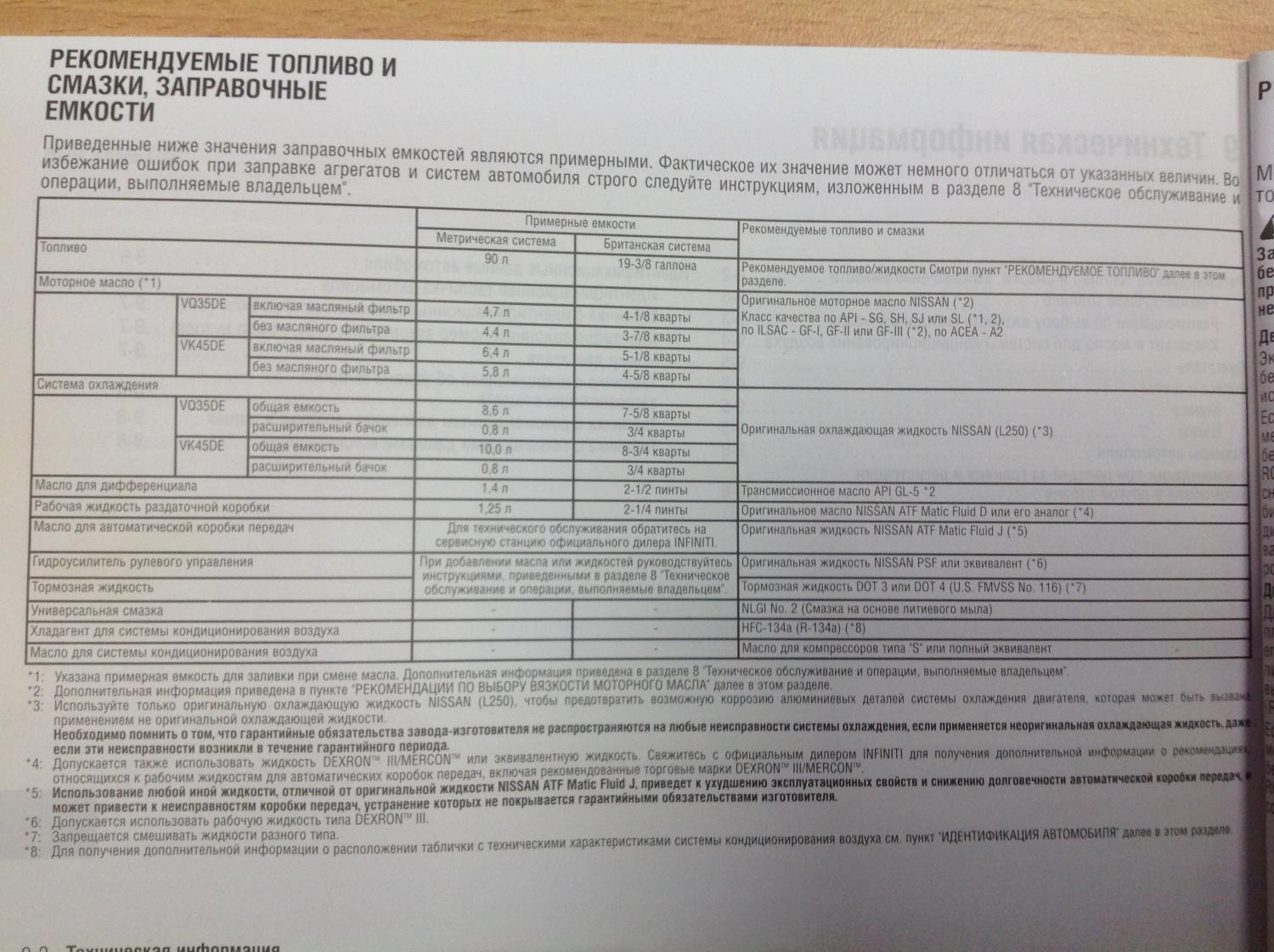

Сильно ли отличается этот двигатель от VK45DЕ? Просто у коллеги тоже стоит вопрос по выбору масла в FX 45. Фото мануала прилагаю
Изменено пользователем Dmndm
Честно, не силен в механике, по этому сказать не могу на счет их схожести
А если сравнить требования мануала? Сильно отличается?
Манула под руой нету, но если по памяти, то вроде как api-sn нужен, а ilsac - то ли gf4, то ли 5. Но я не уверен
Все очень просто 5W-30 API SN ILSAC GF-5
