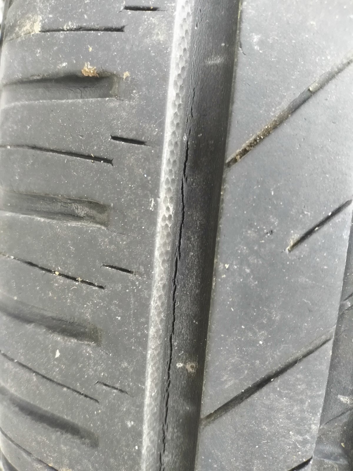

Вечер добрый всем. Расскажу свои историю про колеса. Резина летняя и зимняя нокиа 2017 года выпуска. Так вот летняя пошла трещинами, а зимние я почему то обрабатываю силикон из балончиках. Не знаю зачем это сделал первый раз, но факт, что зимняя резина как новая. Хранение в одном месте в сарае на даче в стопке на дисках и накрыты тряпкой вся стопка.
Сейчас все таки поставил их, но буду покупать на неделе уже другую. Скорее всего китайскую возьму.
  08.04.2023 в 17:32, Андрей 70 сказал:
Раскрыть
Просто летняя Нокиан - откровенное говнецо в плане долговечности, распиаренное успехами зимних вариантов)))
  08.04.2023 в 17:51, Владимир09 сказал:
Раскрыть
Лет 10 назад в этом убедился лично , но это не помешало мне наступить второй раз на те же грабли :D
