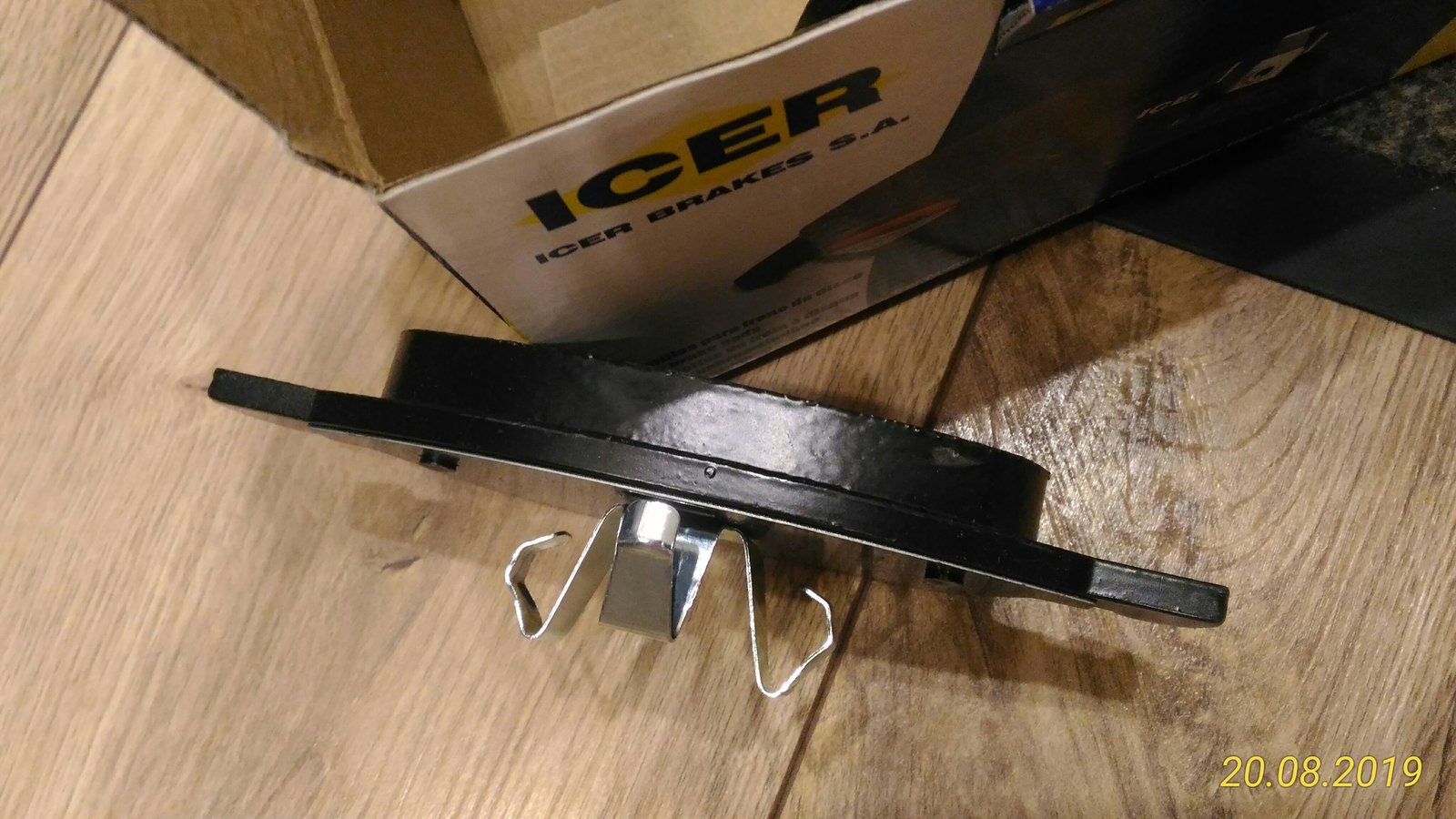

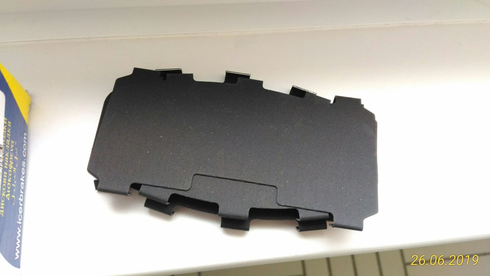

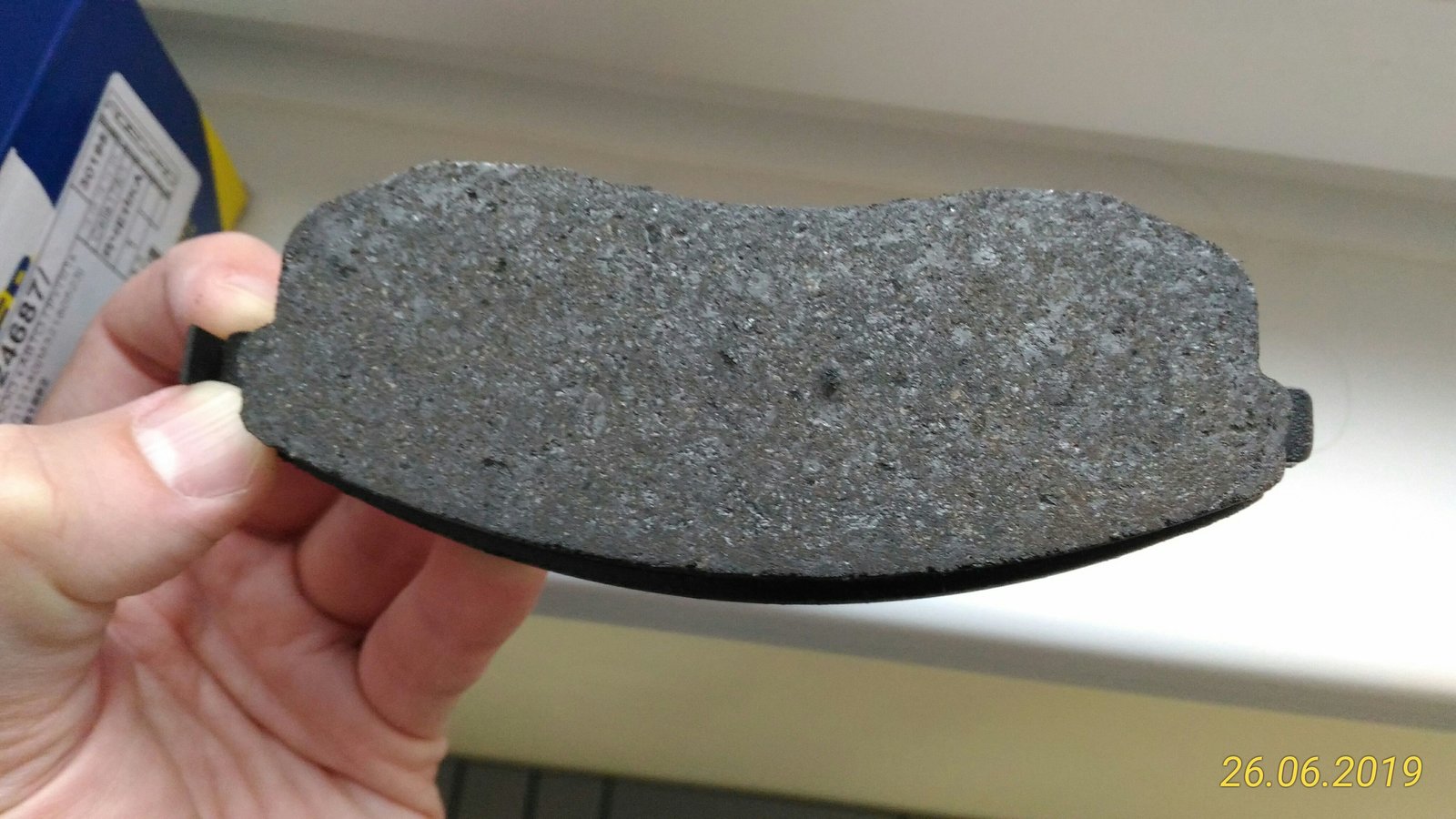

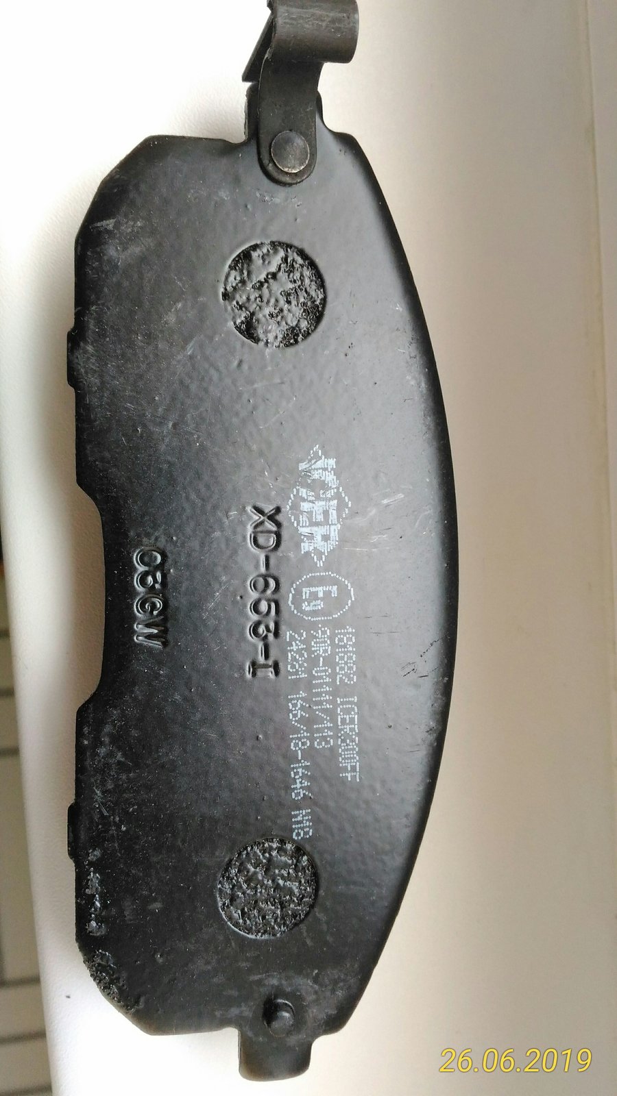

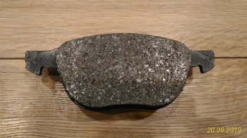

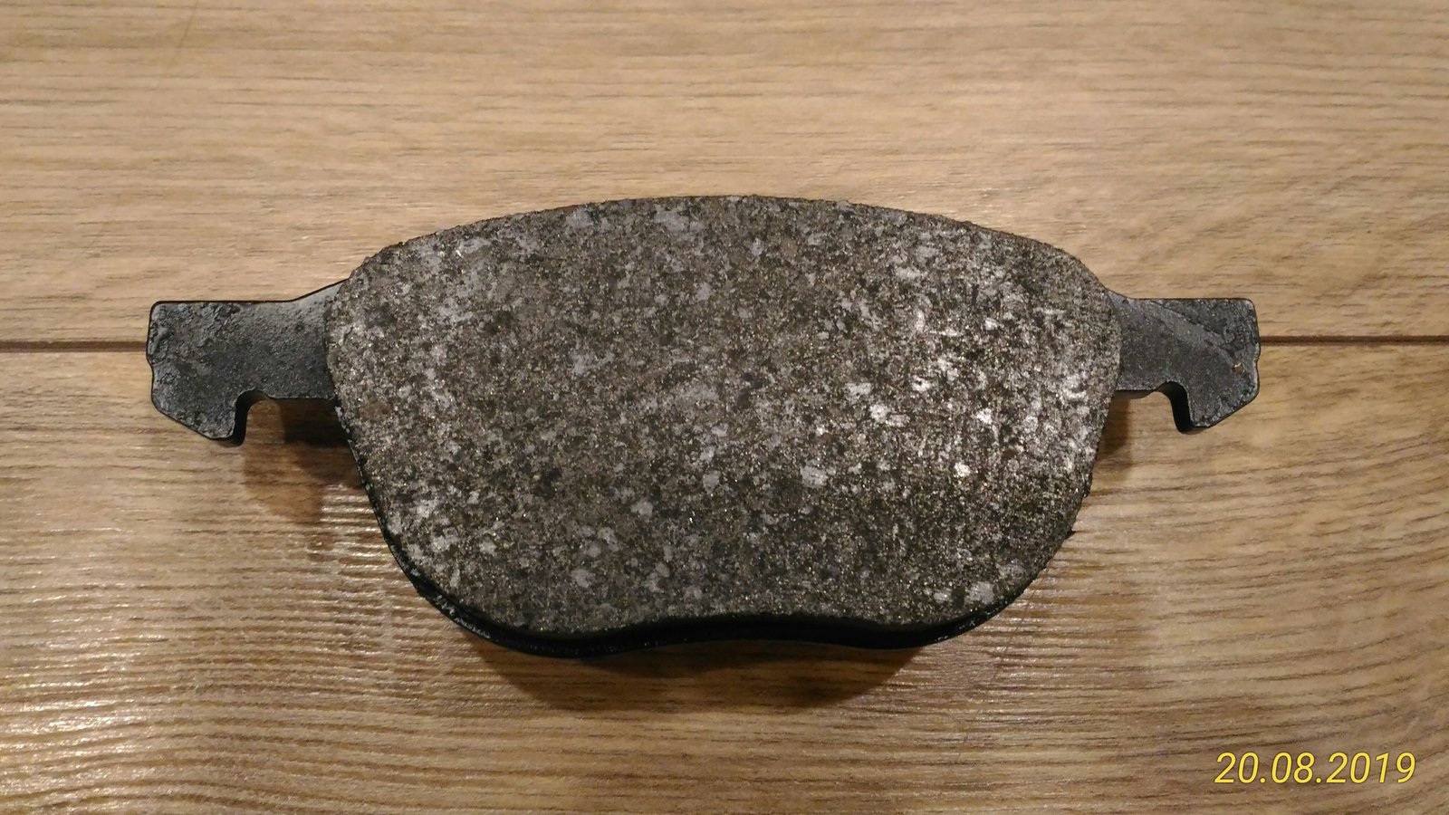

Что сказать? Да это тот же самый Galfer. Точно такая же тыльная сторона, те же перфорированные антискрипные пластины, та же упаковка. Фрикционную смесь потом сравню. Не удивлюсь если их делают в Испании на одном заводе.

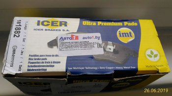

подскажите артикул
На первом фото в левом верхнем углу 181882. Похож на артикул. В автодоке бьётся.
1 час назад, McFerkel сказал:
Да это он.

Раньше осени/зимы не буду ставить. Диски хочу добить, ну и колодки новые сейчас стоят другие (Галфер, кстати). Сразу скажу эти Icer будут пылить (как и АТЕ и Галфер). Фрикционный состав всех троих похож (если не один и тот же). Icer делает фрикционные составы для ATE/Galfer. Жрут/не жрут фиг знает. По идее именно эти со смесью Icer300FF не должны сильно жрать диски. Коэффициент трения такой же, как у ОЕМ колодок. Экономия хорошая получается по стоимости.

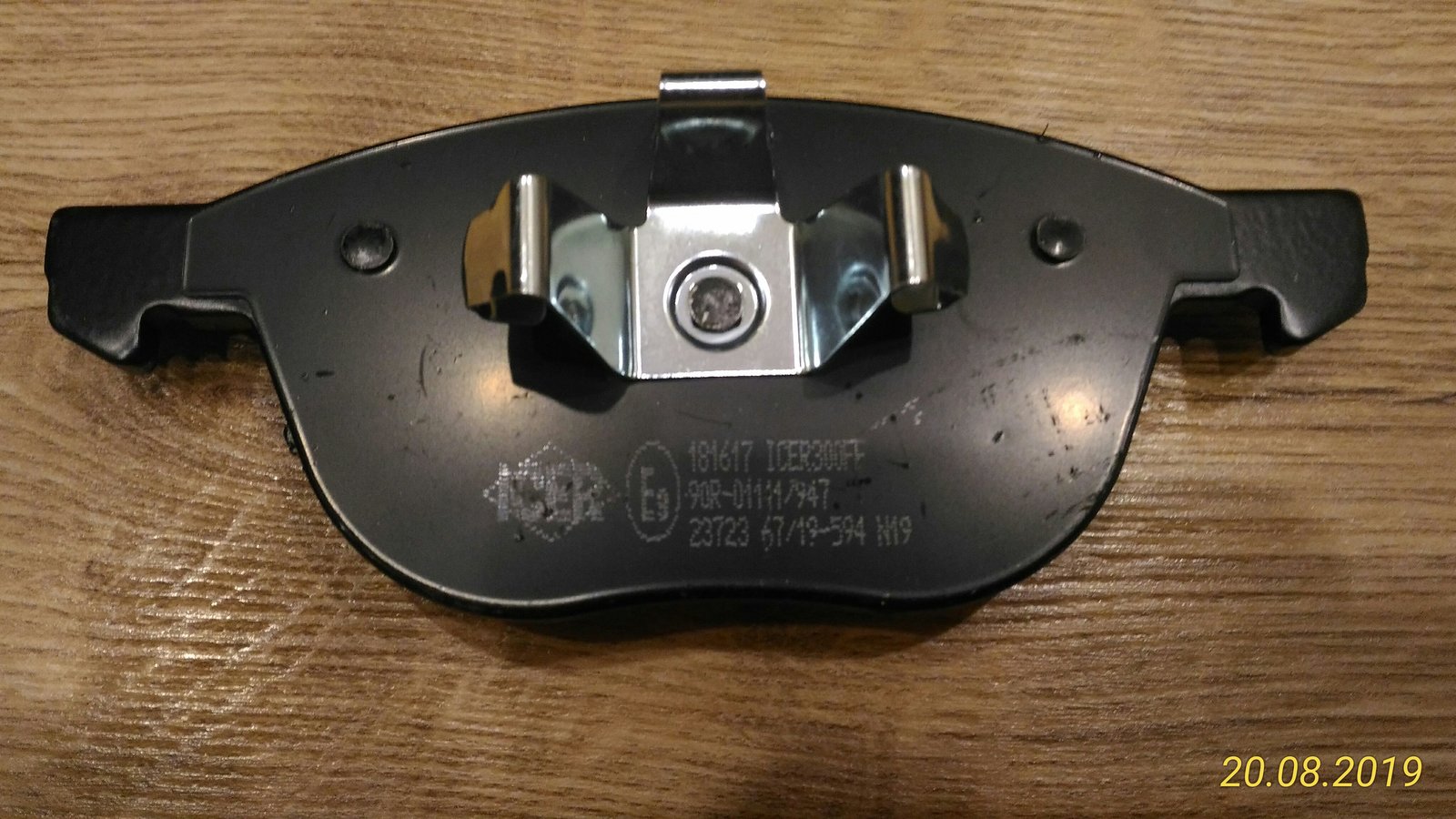

Icer для фокус2/куга/мазда3 и т.д. кому интересно. Все качественно, коэф трения у этих FF, противоскрипные наклеены уже.
