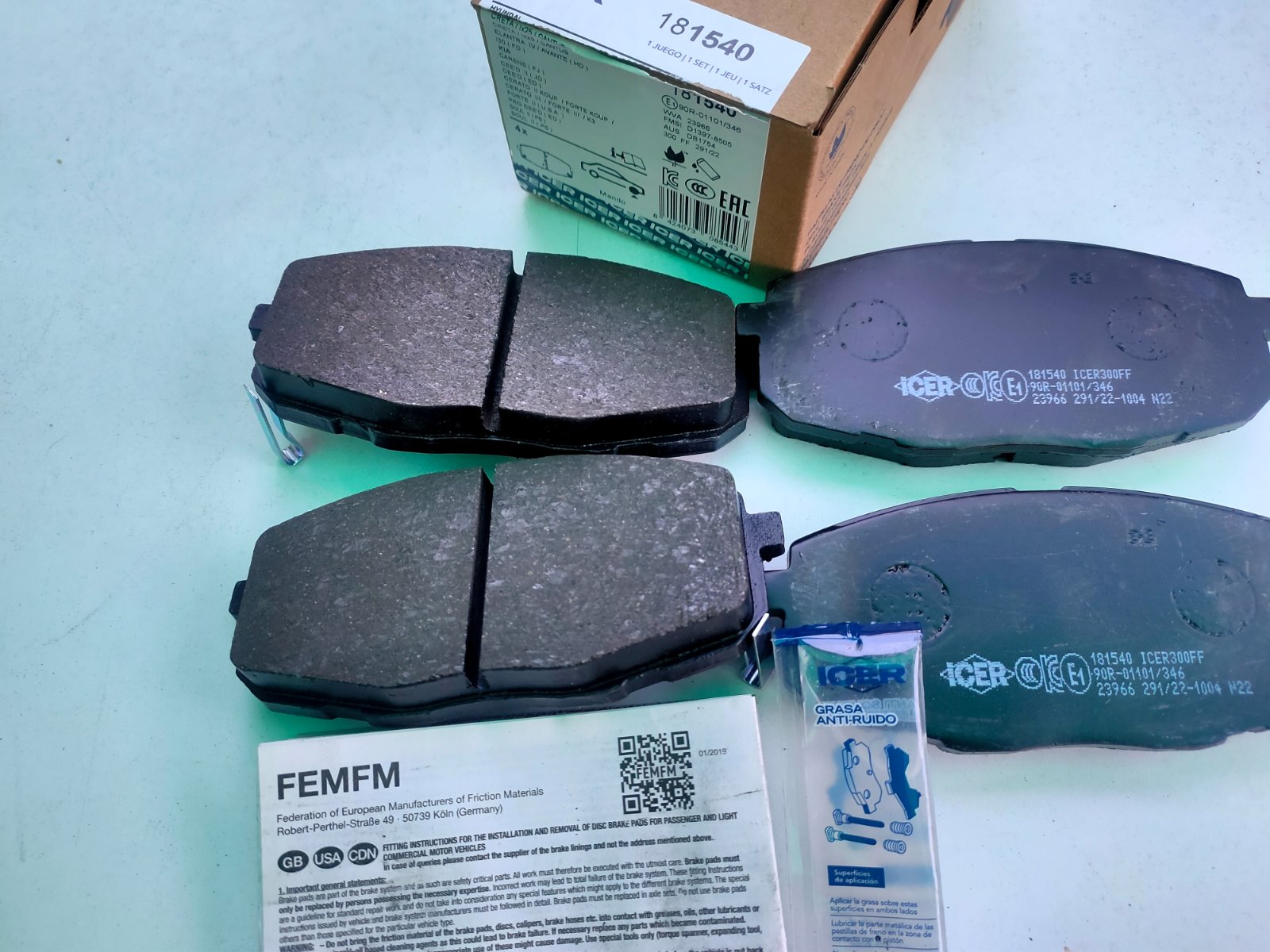

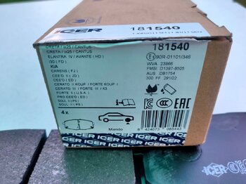

что могу сказать: тормоза появились прям сразу. то есть с первых км торможение стало эффективнее, чем на старых притертых колодках. я прям даже удивился. если раньше торможение было за счет силы продавливания педали тормоза, то сейчас стоит просто коснуться педали, чтобы начать тормозить. свистов и скрипов не заметил. в комплекте были болты, смазка и сразу на колодках шли пластины. к сожалению не было пластин, которые держут уши колодок. пыли пока не было замечено. показалось, что колодки чуть уже чем надо и будут оставлять буртик. передние колодки пришли в обычной цветной упаковке, а задние пришли в картон упаковке. колодки пахнут рыбой.

в комплекте: смазка и пластины антискрип. пластины просто металл.
коробка была просто картонка некрашенная.
из минусов: колодка уже, чем акебоно (сравнение на фото).

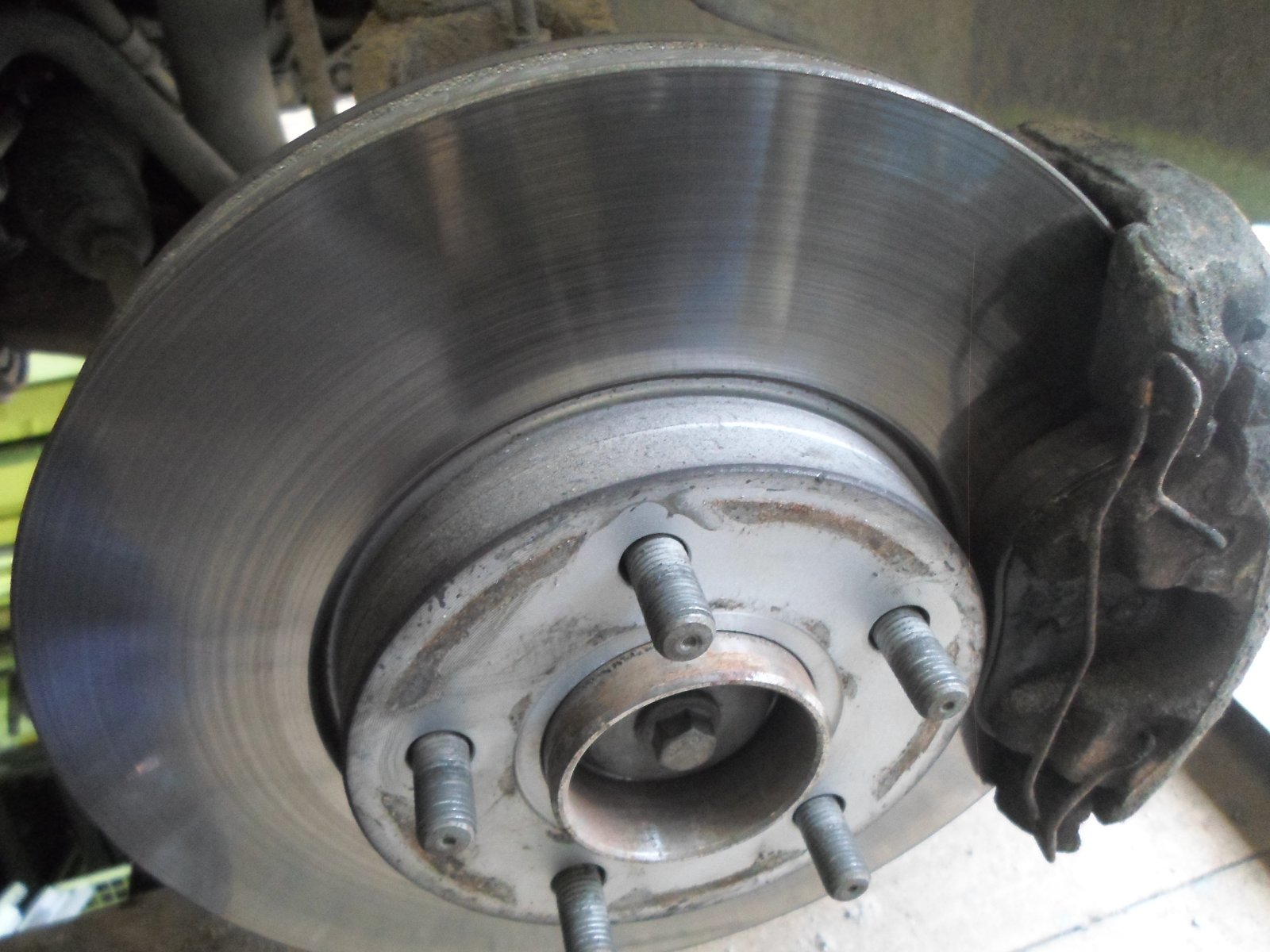

из-за того, что колодки ICER узкие, вот так выглядят новые тормозные диски через пару недель после установки.
машина Honda CR-V 3 2.0
перед
7 часов назад, nima05 сказал:
Это серьезный недостаток, поскольку встанет вопрос, как устанавливать следующие колодки после Icer. Только их и придется искать либо точить диск.
Что-то для пары недель эксплуатации износ диска великоват, не?

это не износ вовсе. это ситуация после дождя и поездки. ширины колодки не хватает, чтобы отполировать всю рабочую поверхность диска. а ржавчина покрывается после одного хорошего дождя.
26 минут назад, nima05 сказал:
это не износ вовсе
Странно. По картинке на борозды похоже.

nima05 , может не те колодки купили, скажем так, условно подходящие? на форд фокус в каталоге айсера, к примеру,  есть 3 варианта колодок отличающиеся конструктивом. У меня на данный мрмент их колодки прошли 8т.км и выглядит это вот так:
OlegArh колодки подбирал по вин коду. колодки встали идеально, кроме того, что они чуть узкие.
