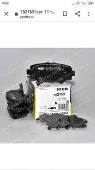

Небольшой отчет по Icer-у. Ставил на Мазду 3 bm где-то на 55000 км, после стершихся оригинальных, на заводские диски на заднюю ось такие:
Screenshot_2020-08-12-14-52-58-029_com.android.chrome.thumb.jpg.1a260d770cada98ac855bf83cc75e8ed.jpg
Итог: поменял на 114000 км, т.е. пробег 58-59 тык. в ноль, не скрипели, диск не ели, пылили средне, смесь FF, пластины в комплекте, оценка 4+.
