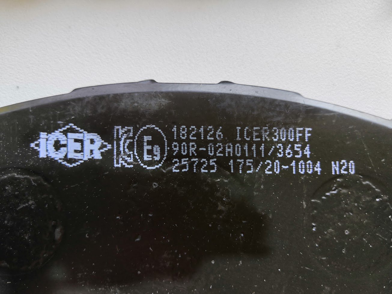

Сегодня поставил на BMW f10 R Brake RB2002, состав тоже 300ff, также новые диски Zimmermann. Посмотрим как будут ходить.

Да, взял на пробу на Аутбек Icer 182199, смесь тоже 300FF)
Я другу на Аутбэк уже покупал такие, где-то месяца 3 ездит, всё в порядке. Колодки вкруг менял
Изменено пользователем Alex-161
 У меня на обеих машинах стоят с такой смесью. Нареканий нет. Выдержали даже испытание раскаленным диском (поршень заклинил) с дымом. Смесь не поплыла. верхний слой подпекся только.

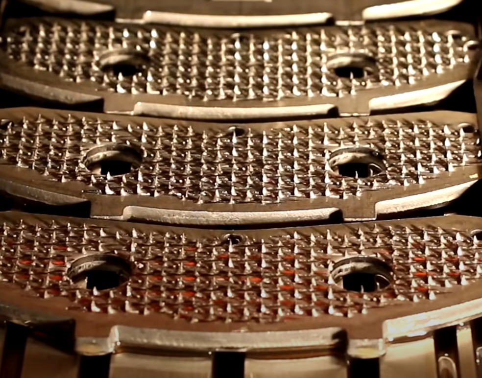

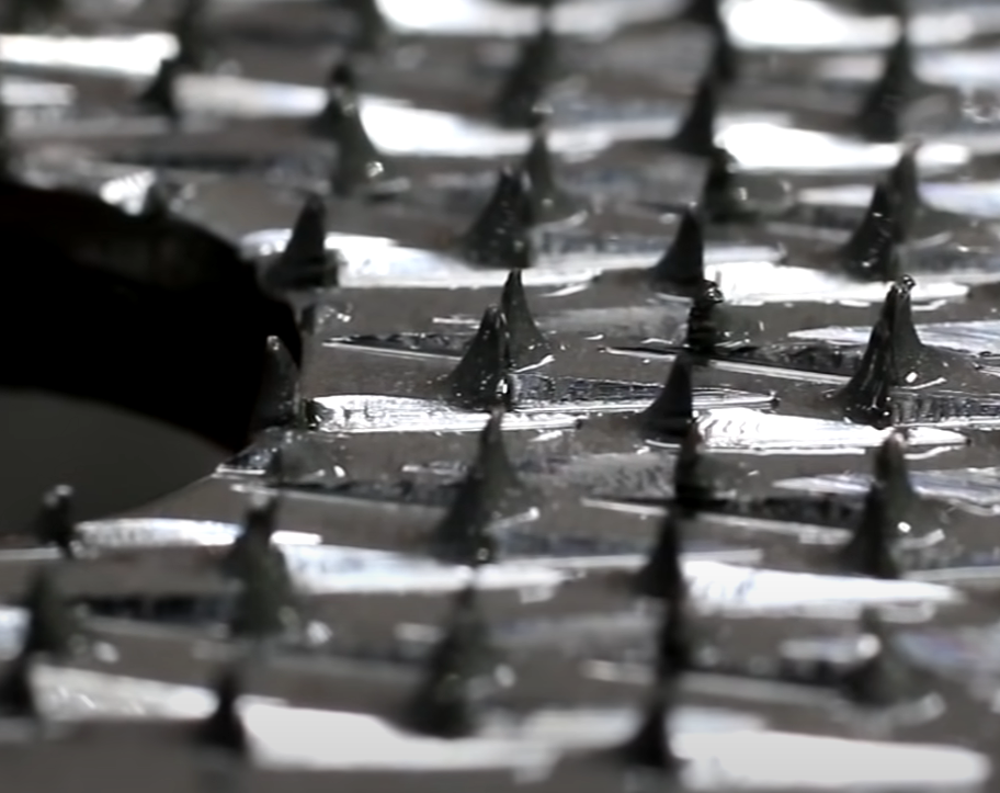

Кстати Icer для увеличения прочности склеивания фрикциона и пластины применяет технологию каких-то шипов, типа для большей поверхности агдезии у них в мурзилке есть про это.
Изменено пользователем Buran
1 час назад, Buran сказал:
Это их технология NRS как и их друзей из NUCAP INC
Screenshot_4.thumb.png.de25634927e2b2a91f2b9941dbc0fccb.png Screenshot_5.thumb.png.cf95c493fd04272fdd9078e008d6dbc4.png Screenshot_6.thumb.png.e9bbb30981da7666bf03e42d716eb227.png
10 минут назад, shevrick сказал:
Недавно выкладывали видео про изготовление колодок с этой технологией.

Изменено пользователем dimakudr
7 минут назад, dimakudr сказал:
Теперь понял о чем ты. Я вначале о противоскрипных пластинах подумал))) У меня на Sumitomo они идут отдельно от колодок. Я не загонялся этими мелочами.
Насчет нестандартного фрикциона - посмотри страницу 1 этой ветки. Там я выкладывал фото Icer 181617 (брат-близнец RBrake 1617). там точно такая же форма фрикциона. Сейчас стоят у меня на Куге. Нет проблем, тормозят лучше Hi-Q, которые стояли до этого.
А насчет неаккуратности производства пластин см стр 3 этой ветки. Я там выкладывал фото Icer на заднюю ось Тииды.
 Смотрел тему всю - вот щас еще глянул оказывается не я один это озвучил -  Legion777  так же указал на эту "особенность" сравнительно с другими колодками.
10 минут назад, dimakudr сказал:
Ну неаккуратно отштамповано, но проблем нет опять же. Несколько тысяч я на них прошел уже. Всё хорошо. АТЕ и Галфер для систем Sumitomo и Akebono также не блещут аккуратностью исполнения.
К функциональность претензий нет, и надеюсь не будет.
Но согласись приятней когда сделано комар носа не подточит, даже в той детали которая не на виду. В колодке все должно быть прекрасно. :rolleyes2:
