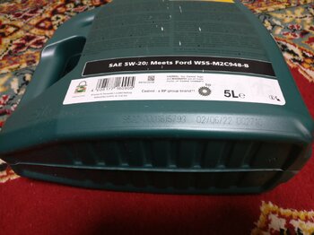

Может кто-то сможет подсказать, какова масса нераспечатанной канистры (бельгийский завод) масла Castrol Magnatec Dualock Ford 5w20 (объём 5 л)? Может есть у кого-нибудь весы и закрытая канистра?)) Также интересна масса пустой канистры из-под такого масла.
Купил две канистры с рук, все элементы защиты присутствуют (имею точно оригинальную канистру тоже бельгийского производства), проверку на сайте прошло. Канистры точь-в-точь как оригинальная, даже швы такие же. Крышка вроде тоже соответствует, только надпись Castrol на ней не слишком жёлтая, ближе к белому цвету. Взвесил на электронных кухонных весах две новые купленные канистры - масса каждой 4430 г.
По паспорту масло имеет вязкость 0,847 г/мл, т.е. получается масло без канистры должно весить 4235 г.
В моём случае получается масса пустой канистры - (4430 -4235) г=195 г.
Может кто-то сможет взвесить полную канистру или хотя бы пустую и подсказать? Был бы очень благодарен!
У масла штрихкод германия, на этикетке по английски и по немецки.
Отсутсвует замок совсем, вместо него пустое место, номер нанесен черной краской а не вдавлен в канистру. Левак?

Скиньте фото,посмотрим. на крышке Castrol белая надпись имеется?желтоватая даже.

Вот я тоже заказал. Кода с номером для проверки нету, но на вид всё ровное. Надпись на крышке не стирается, только желтеет, когда трешь. Но задняя наклейка кое как расклеилась. Угол слоев был склеен плотно, пришлось целиком снимать и пытаться расклеить. Сейчас хорошо снимается.

Кода и не будет, это только для России предназначалось, в Европе такого нет. Только через паралельный импорт.

Спасибо. Буду надеяться, что оригинал. По массе, по идее, совпадает с тем, сколько должно быть. Вроде как 4л канистра должна быть 3.6 кг, эта 4.5
