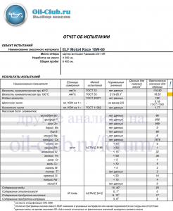

Elf Moto4 Raсe 10W-60 отработка на Kawasaki ZX-10R после 4000км
Масло: Elf Moto4 Race 10W-60 (куплено Exist)
Автомобиль: Мотоцикл Kawasaki ZX-10R, 2012 г.в.
Общий пробег на одометре: 6400 км
Пробег на масле: 4000 км
Моточасы: хрен знает
Израсходованное топливо: 280-300 литров
Доливки масла: не доливал
Присутствие отложений в двигателе ДО: отложений нет.
Присутствие отложений в двигателе ПОСЛЕ: думаю, что тоже нет.
Автозапуск: не использовался
Наличие чип-тюнинга: нет.
ГРМ: цепь
Предпусковые подогревы: не использовал
Период эксплуатации: лето
Срок эксплуатации: 3 месяца.
Топливо: Бензин шелл 98 - 20%, ТНК 98 - 30%, BP 95 - 30%, Лукойл 95 - 10%, Газпром 95 - 10%
Режимы: 100% город, 60% пробега можно сказать по трассе (МКАД, в целом равномерное движение на разных скоростях), температурный режим до 115 градусов
Фильтр масляный: стандарт из МистерМото
Фильтр воздушный: BMC с масляным фильтрующим элементом (тип - город-трек)
Объем заливаемого масла: 3.7 литра (полный объем с фильтром и сухим картером 3,8 л)
Отбор масла: через струю из сливного отверстия
Что было до этого масла: скорее всего был Motul 7100 c пробегом на нем в районе 1500 км, до этого было что-то с завода, Эффект накопления кислой среды от перекатов с предыдущих интервалов исключен.
Промывка промывочным маслом: не делаю - в картере при сливе остаётся менее 100 грамм.
ELF Moto4 Raсe 10W-60 Rluk Kawasaki ZX-10R 4000km _UAO BASE_.pdf
